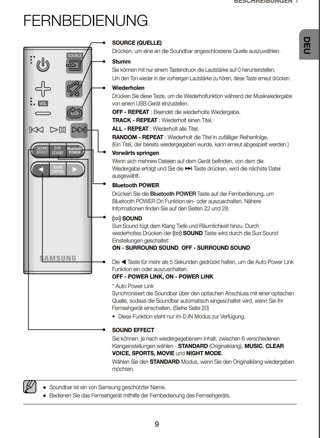

Ich finde mit der Fernbedienung AH59-02692E über die Taste "Sound-Control" schon die Einstellung "Rear Speaker Level". Dieser Wert wird mit 0 dargestellt, ich würde ihn gerne erhöhen. Leider ändert keine Taste diesen Wert. Videos im Internet haben immer eine andere Fernbedienung. Bei meiner HW-N400 Soundbar war diese jedoch dabei.

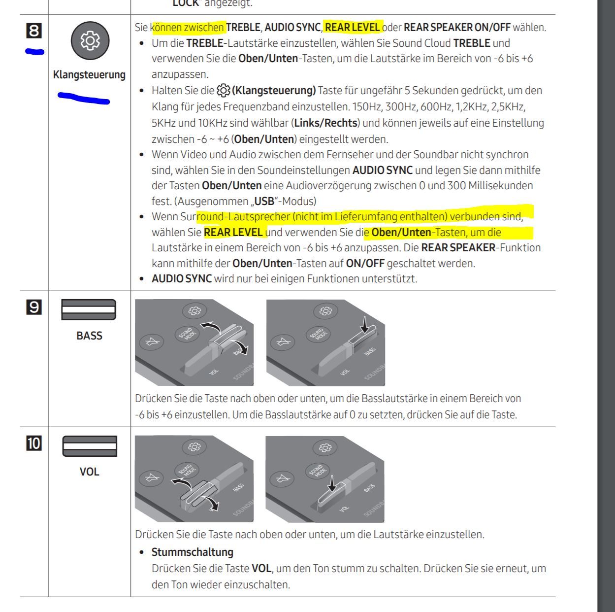

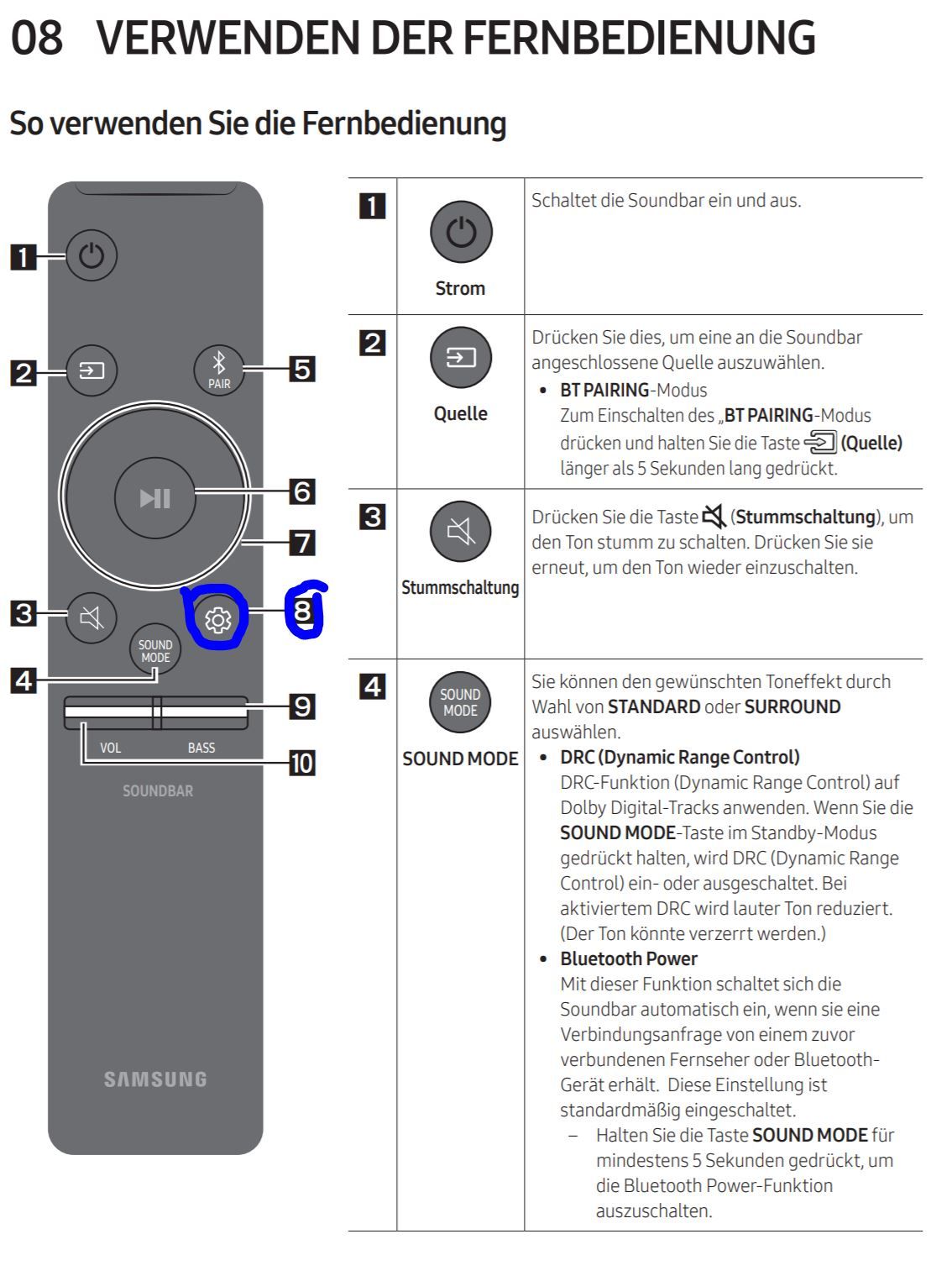

    Hallo .
    So kannst sie einstellen.

    Hi,
    vielen Dank für die Nachricht *:smiling-face: Aber bei meiner Soundbar wurde eine andere Fernbedienung mitgeliefert - die AH59-02692E - bekomme ich es mit der auch hin? Wenn ich im Menü bin, das Rearkit lauter zu stellen und auf das Plus drücke, fliege ich aus dem Menü und das Volume der Soundbar selbst wir lauter.

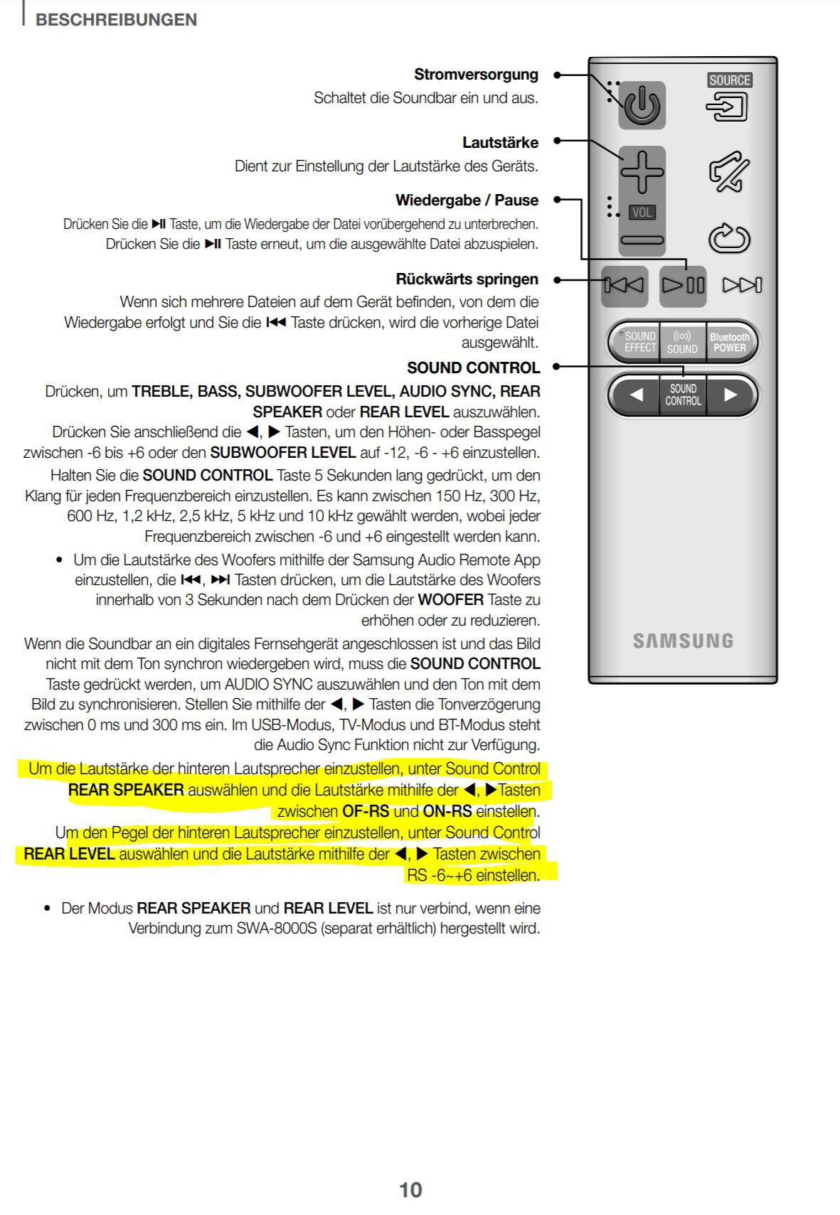

    Hallo , hab in der Zwischenzeit was gefunden .
    Die unteren Tasten sind ein wenig anders . Ich hoffe das funktioniert.
