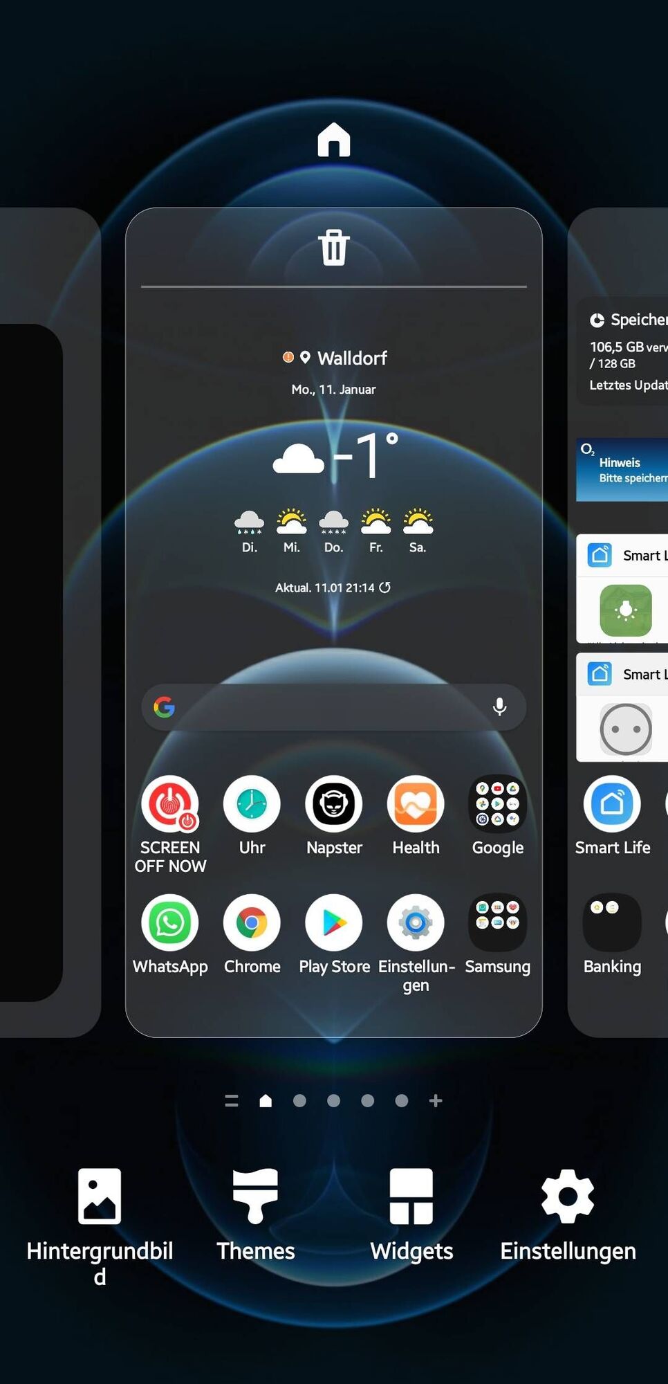

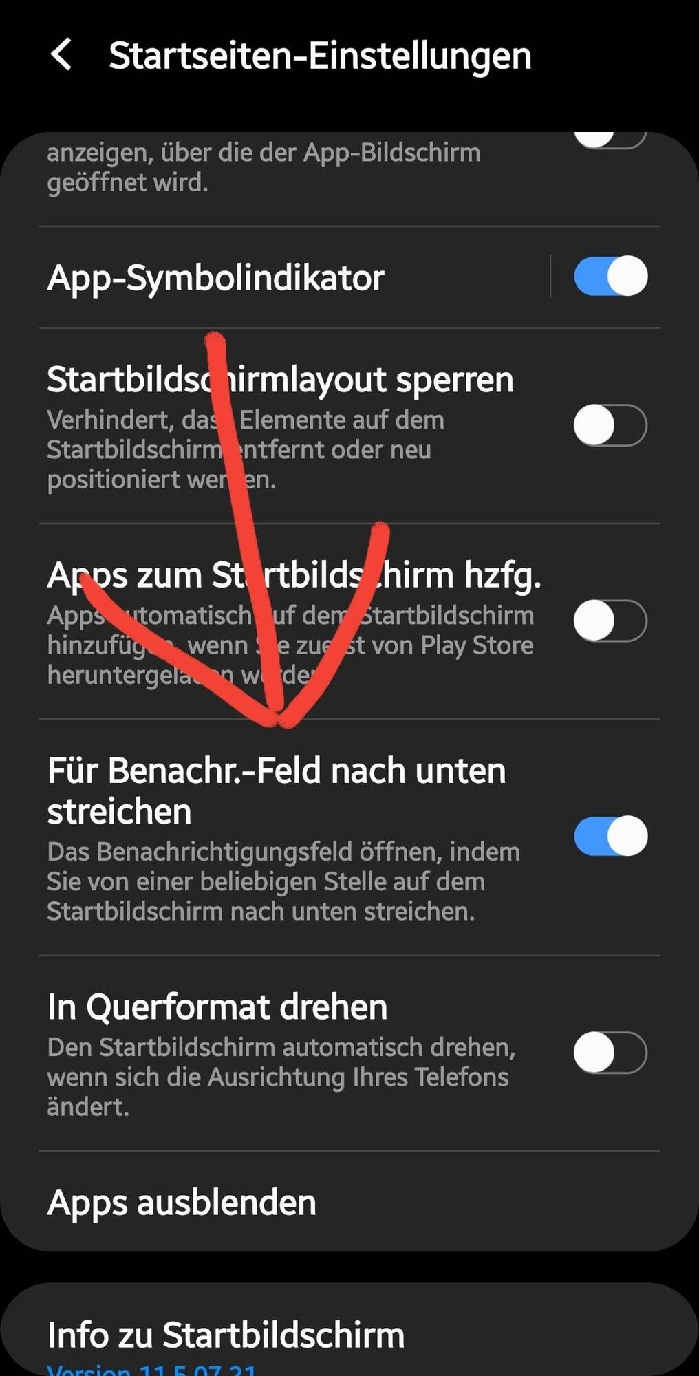

Halte mal auf,dem home Bildschirm an einer freien Fläche, den Finger gedrückt bis die Ein erscheinen und dann auf Einstellungen tippen und dann mal die Option da wo der Pfeil ist aktivieren. Vielleicht geht es dann wieder. (siehe Bild im Anhang)

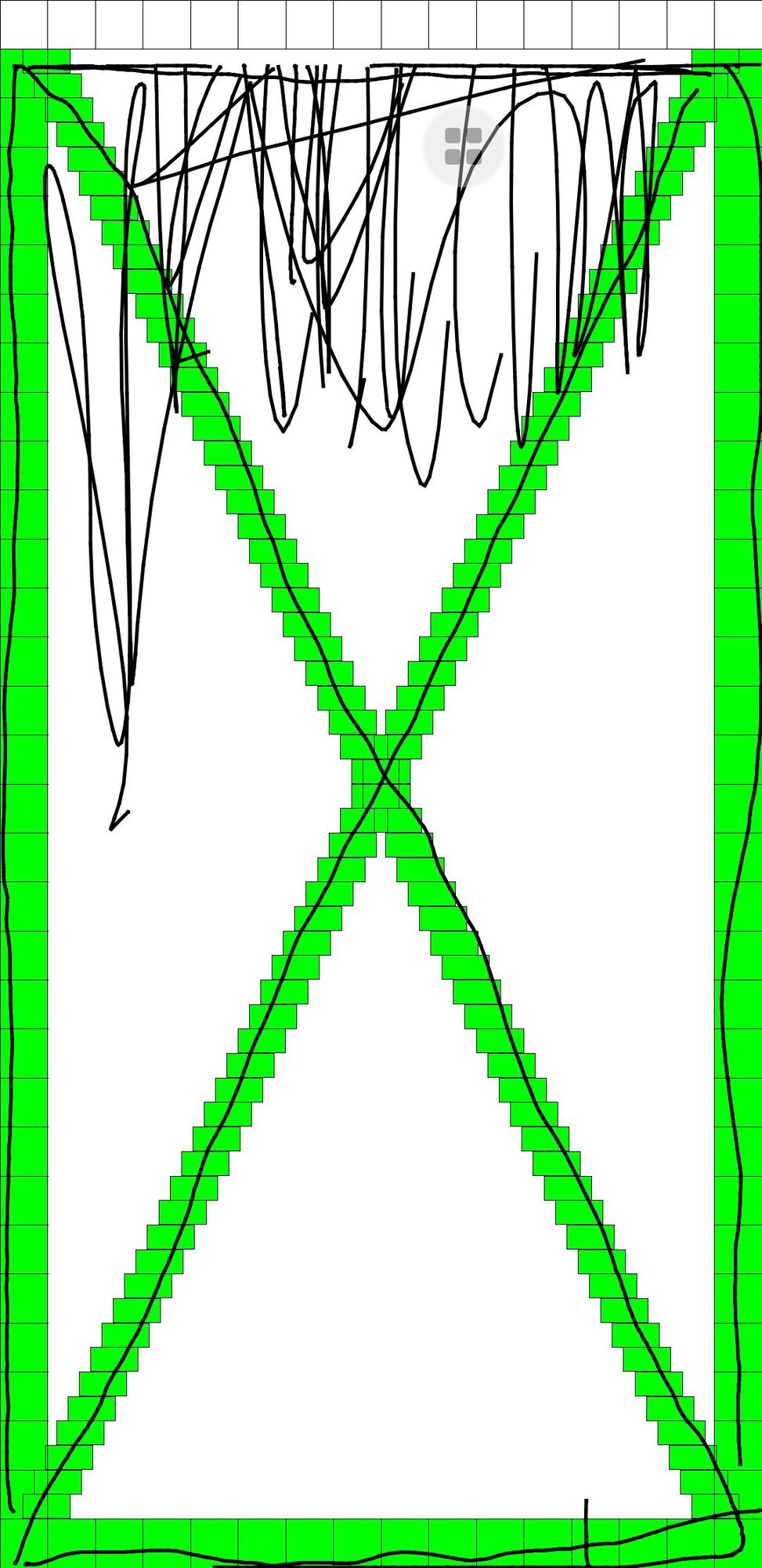

Danke für die Rückmeldung. Diese Alternative (wie auch das Aufrufen der Statusleiste über das Assistentenmenü) funktioniert, aber löst das Problem leider nicht. Ein Touchbild-Test (siehe Bild) lässt darauf schließen, dass die Statusleiste im Homescreen nicht ansprechbar ist. Einen Defekt des Touch schließe ich jedoch aus, da die Statusleiste im Sperrbildschirm ansprechbar ist.

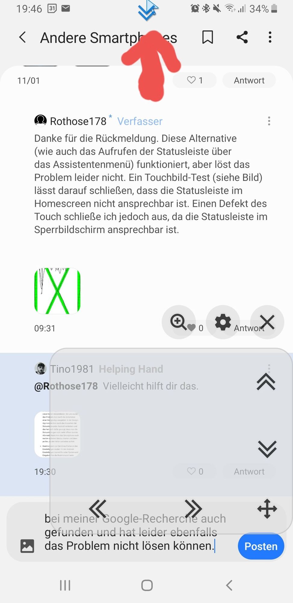

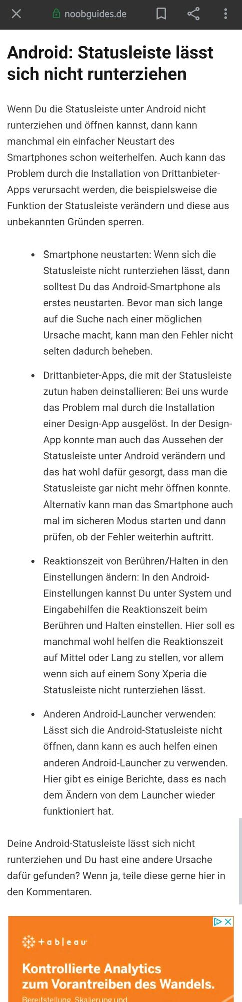

Vielen Dank. Diese Seite habe ich bei meiner Google-Recherche auch gefunden und hat das Problem leider ebenfalls nicht lösen können. Habe heute noch eine Entdeckung über das Assistentenmenü gemacht. Sobald ich den Cursor aktiviere, kann ich mit dem Mauszeiger an den oberen Rand fahren und die Statusleiste aktivieren (siehe Bild). Nur leider will es einfach nicht mit dem Finger klappen. :think:

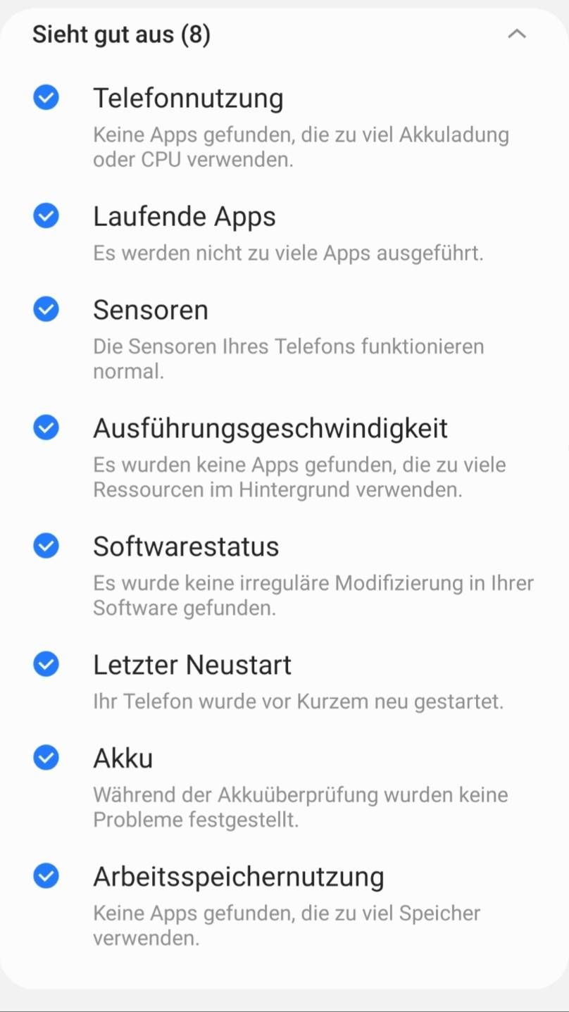

Bei Members, den Test mit mit Deinen Bild hier, mache mal Automatische Überprüfung und schau mal, was dort alles steht.
Habe den cache bereits mehrfach gelöscht und das S8+ neugestartet...brachte leider auch keinen Erfolg. Aus lauter Verzweiflung habe ich sogar die Daten der App "One UI-Starbildschirm" gelöscht. Problem leider nicht gelöst.
Was meinst du mit 'automatische Überprüfung'?

Okay das wäre ja alles perfekt. Hätte ja sein können, dort taucht eine Einstellung auf.
Der Einzeltest hat ja die obere Reihe nicht angezeigt/ reagiert.
Vielleicht ist das Display doch defekt.

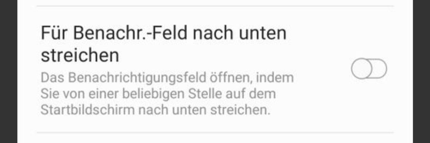

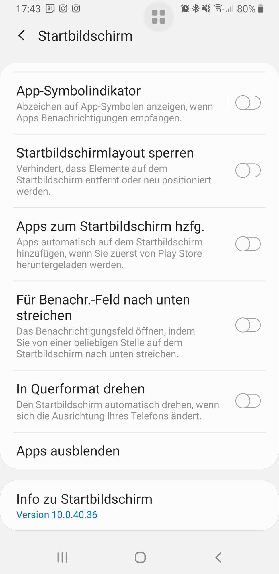

Habe hier bei mir eine Einstellung, da kann ich zum Beispiel mittig nach unten wischen und die Statusleiste kommt nach unten. Brauche den oberen Bereich nicht. Jetzt weiß ich nicht genau ,ob Du es auch schon hast.
Probiere es mal,
Einstellungen, gebe mal Benachrichtigungsfeld ein.
Hat das Handy was gefunden?
Oder
Einstellungen.
Startbildschirm.
Ist dort etwas?
ja, die Einstellung findet man im Startbildschirm...habe ich aber mittlerweile wieder deaktiviert. Ich kann mir allerdings nicht vorstellen, dass es sich um ein Defekt des Touch handelt. Denn dann dürfte die Statusleiste ja auch nicht über den Sperrbildschirm aktiviert werden können. :think:
L: @Rothose178
Perfekt, das meine ich.
Aktiviere es mal.
Bei Deinem Test hat es ja nunmal nicht geklappt.
Warum Sperrbildschirm und nicht Startbildschirm, mag sein, es ist dann etwas anders.
Komisch ist ja dieser Test. Kann auch eine App sein, die dieses hier verursacht.
Dann müsste man alle Apps deinstallieren und nach und nach wieder aufspielen.
Daher ist es der Beste Weg, die obengenannte Option zu aktivieren.
Eine wirkliche Antwort ist aus der Ferne einfach schwer.
Entweder musst Du es überprüfen lassen oder Du benutzt die Funktion, halt auch mal mittig einfach runter wischen.
Gefällt mir persönlich sehr gut.
