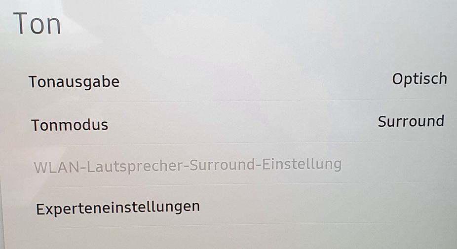

Habe hier nochmal den ganzen Vorgang:
Über Optischen Eingang kann ich den Tonmodus ändern:

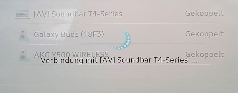

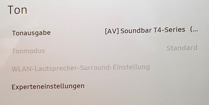

und über Bluetooth geht es nur beim 1. Mal, beim Neustart ist es Grau.

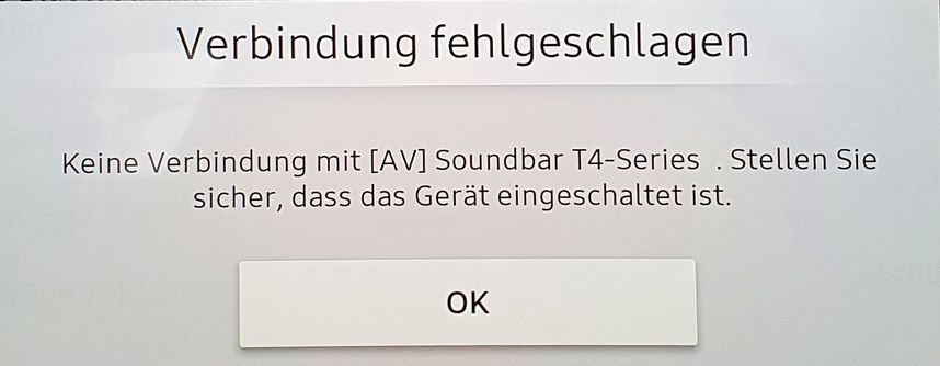

wenn ich dann trenne und wieder verbinden will kommt dieses...
und ich muss die Geräte neu starten, um wieder zu verbinden!

Hi, habe wieder etwas experimentiert und was neues herausgefunden, vielleicht hilft dies bei der Fehlerbeseitigung in einer der nächsten Updates...
1. Fernseher einschalten, Soundbar verbindet sich, aber mit grau hinterlegten Tonmodus.
2. Ich gehe in die Einstellungen unter Unterstützung/Eigendiagnose/TV-Gerätemanager dort Ausgeführte Apps bereinigen und zurück auf Ton und siehe da, jetzt läßt sich auch alles auswählen.
Nur leider muss man das bei jedem Neustart wiederholen, könnt ihr euch das mal ansehen, ob man das über ein Update bereinigen kann. ;)
