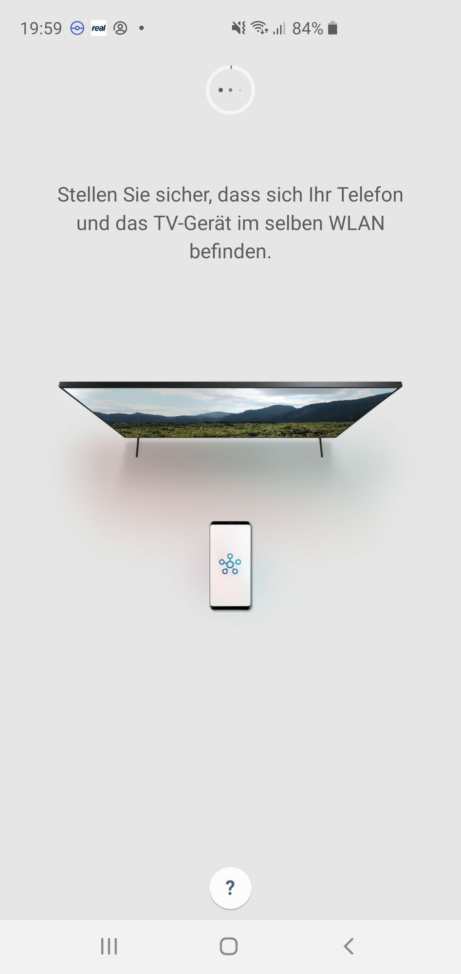

Sind sie und die einzige Antwort die ich bekomme ist diese: bitte stellen Sicher dass sich beide Geräte im selben Netzwerk befinden...
Erkennt den Fernseher einfach nicht.
Dann evtl die App mal neu installieren?

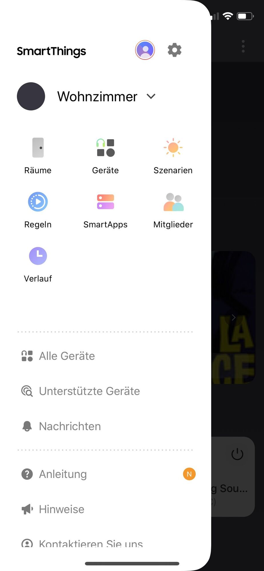

hast du in der App die Geräte hinzugefügt?
( wo man die leiser Taste an der soundbar oder am Fernseher drücken muss etc)

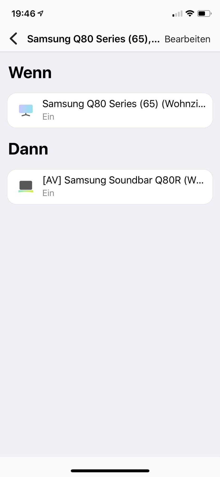

Neuinstallation app hat den Fernseher dann dazugetan aber auch mit Regel juckt das die Soundbar nicht und ich muss sie wieder manuell auswählen

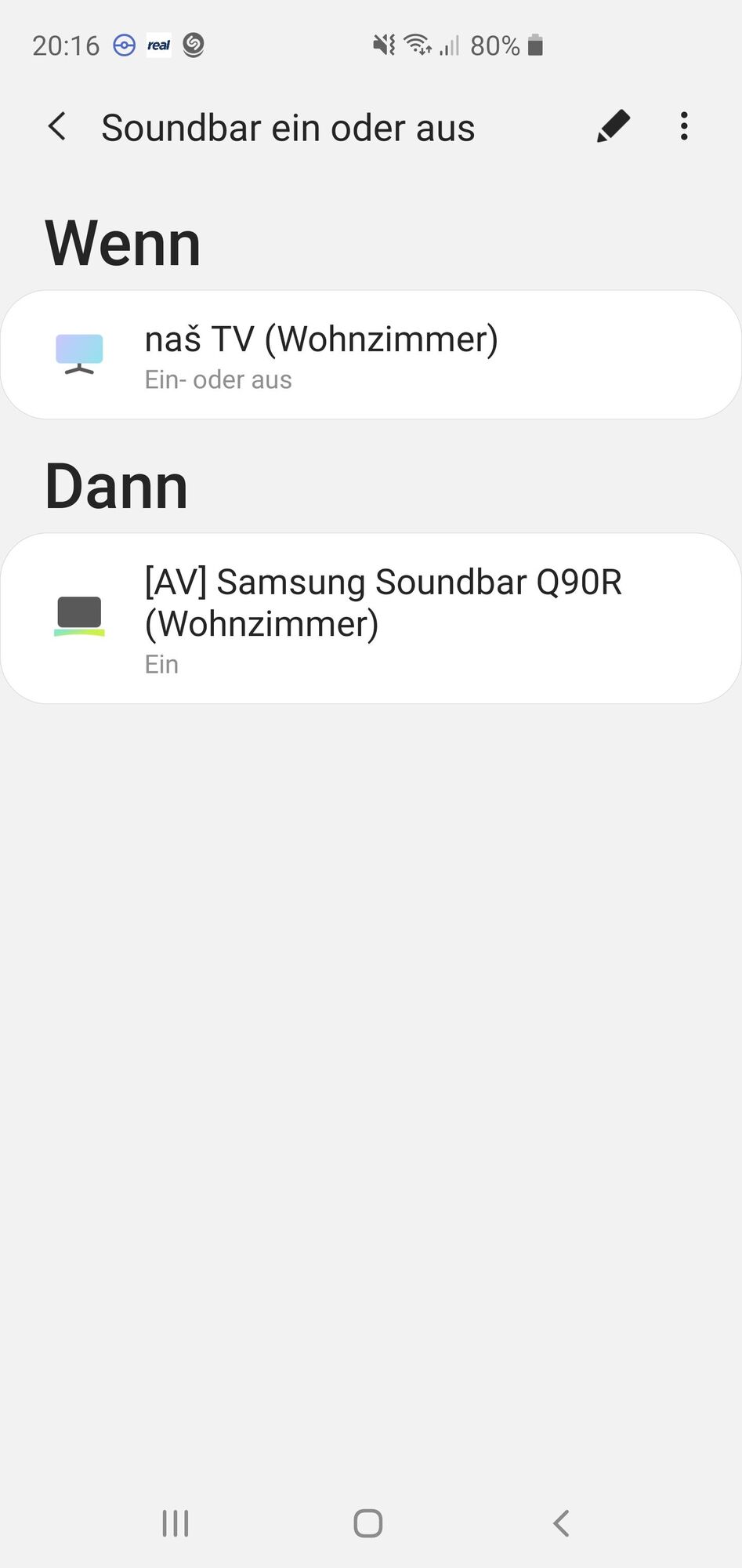

Du musst auch die soundbar hinzufügen. Und dann die Regel aufstellen.
siehe meine Fotos.
soundbar muss mit arc verbunden sein
Ist beides drin und Regel ist auch korrekt angelegt. Die Soundbar macht es aber nicht.
Trotzdem Danke für die Hilfe. Soundbar ist mit ARC Verbunden

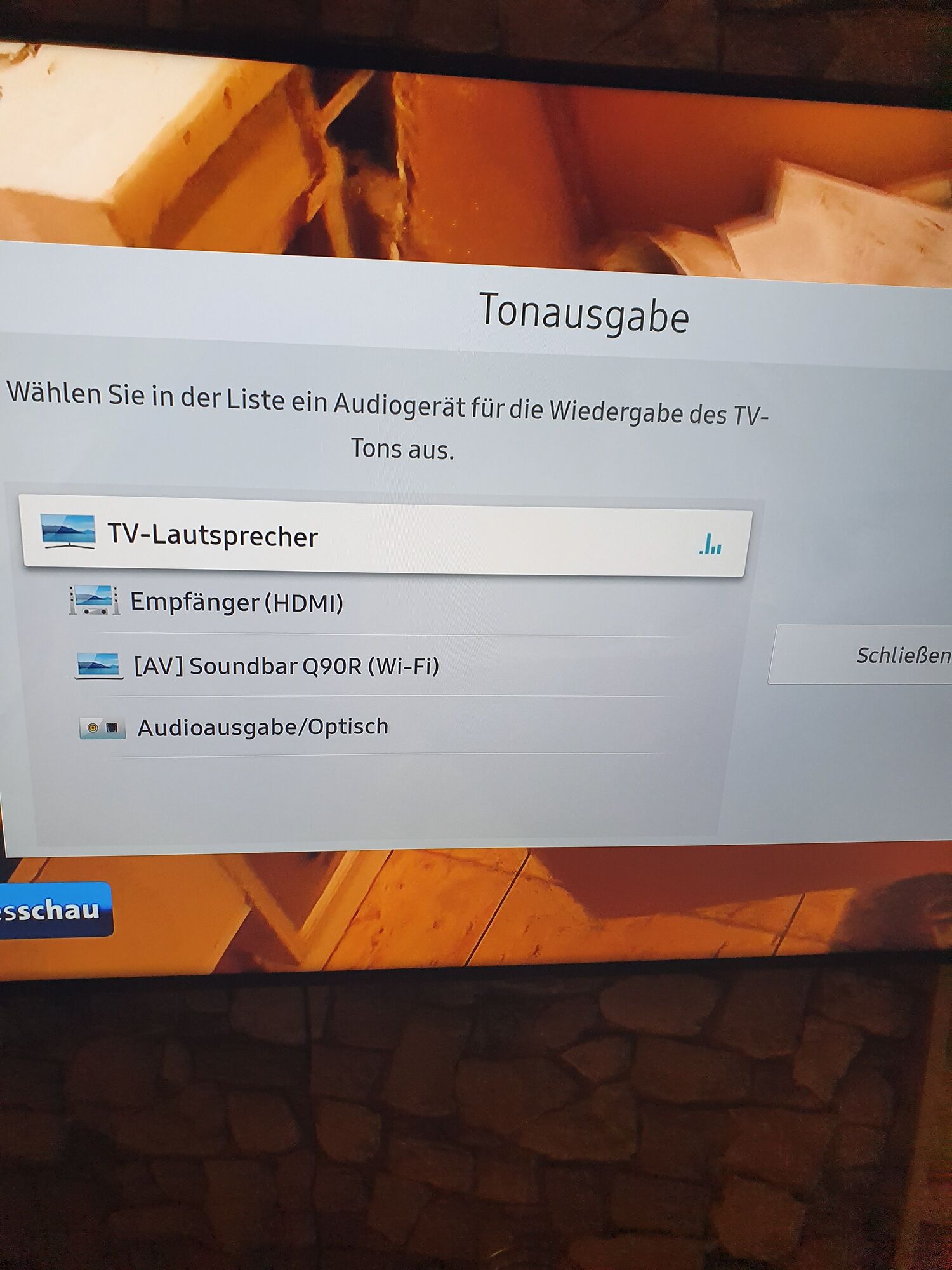

L: @Tika33 In dem Bild sieht man das die SB via WiFi angeschlossen ist da liegt das Problem.
1) Wifi kann die SB nicht aufwecken
2) Wifi kann nur Stereo
schließe die SB über HDMI an und wird das Einschalten und auch der Raumklang gehen

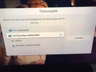

Ja, weil die Soundbar nicht an ist, sobald sie an ist, steht sie auch da als HMDI . D.H ich muss sie erst einschalten, dann kann ich sie in den Settings auswählen. so lange sie aus ist, ist nur die Wi-Fi auswählbar. Von alleine lässt sie sich seit heute nicht mehr mit dem Einschalten des Fernsehers ansteuern und ich muss wohl wieder die Smart Things App deinstallieren und neu installieren. Die Einstellungen in der App und die Regeln stehen zwar noch aber die Soundbar bleibt wieder aus wenn ich den Fernseher einschalte. Ich habe bereits den Widerruf erklärt, das ist mir einfach viel zu nervig. Ich warte auf die neuen LG Soundbars auf der CES 2020 sollte also ab nächste Woche verfügbar sein.
