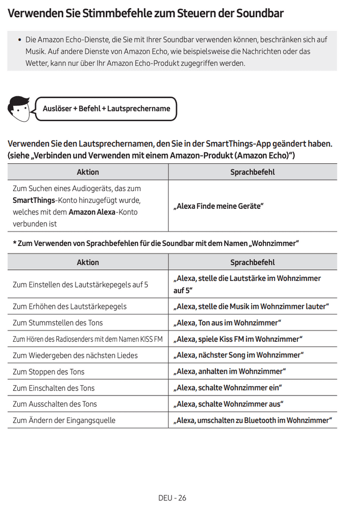

Es wäre wirklich schön, wenn sich endlich jemand darum kümmern würde, das wieder in Gang zu bringen. Denn mit diesem Feature wird sogar in der Samsung Anleitung geworben:
Die Soundbar wird nur als Lautsprecher erkannt, d.h. man kann sie in Lautsprechergruppen einbinden. Damit kann man aber eben keine Audioquellen einfach so darüber abspielen, wie es eben bisher möglich war. Die Verwendung des Wireless Audio-Skills wurde/wird in der Bedienungsanleitung (siehe dazu z.B. https://downloadcenter.samsung.com/content/UM/201909/20190930160943957/HW-Q70R_EN_FullManual_00_ENG_... Seite 205 (DEU-25) ausdrücklich beschrieben. Der Skill ist bei Alexa verfügbar und nirgends in der Beschreibung steht etwas davon dass er nicht mehr funktioniert.
Kurz: Ich glaube da hat irgendein Hansel im Alexa-Support keinen Bock seinen Job zu machen und sagt einfach Unsinn.
Deshalb meine Bitte an die Mods: Nochmal nachhaken und wenn es denn eine Umstellung auf den SmartThings-Skill gegeben haben sollte, dafür sorgen, dass die Anleitungen angepasst werden, dass die Benutzer auf allen möglichen Kanälen darüber informiert werden und dass vor allem der neue Skill denselben Funktionsumfang wie der Alte hat. Ich habe mir die (durchaus nicht günstige) Soundbar doch nicht gekauft, damit ich einen Lautsprecher in Alexa habe, da sollte mehr drin sein.

wie Harnibal schon schreibt steht in der Anleitung, dass die Soundbar per Alexa Internetradio wiedergeben kann. Das ist auch so seinerzeit mit der Produktbeschreibung beworben worden .
Da diese wesentliche Produkteigenschaft ja nun nicht mehr gegeben ist überlege ich ob ich nicht einfach vom Kauf zurücktrete zumal der Kauf noch keine 2 Jahre her ist und das Gerät noch in der Gewährleistung ist.
