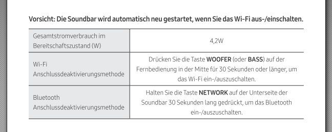

Ich habe versucht durch drücken der Netzwerktaste an der Unterseite, BT ein/aus zu schalten (wie in der Anleitung beschrieben). Ohne Erfolg. Es kommt nach 30 Sek. keine Meldung ob BT aus oder an ist. Die Soundbar scheint danach irgendwie zu hängen und reagiert erst nach mehrmaligen ein-/ausschalten wieder.
Es kommt auch keine Bestätigungsmeldung auf der Anzeige ob BT an oder aus ist, so wie zB beim ein-/ausschalten des Netzwerk über die Bass/Woofer Taste.

Habe versucht nach der Anleitung BT zu deaktivieren bzw. aktivieren wie in der Anleitung beschrieben:
Dabei scheint sich die Soundbar aufzuhängen. Muss sie dann wieder aus und einschalten.
