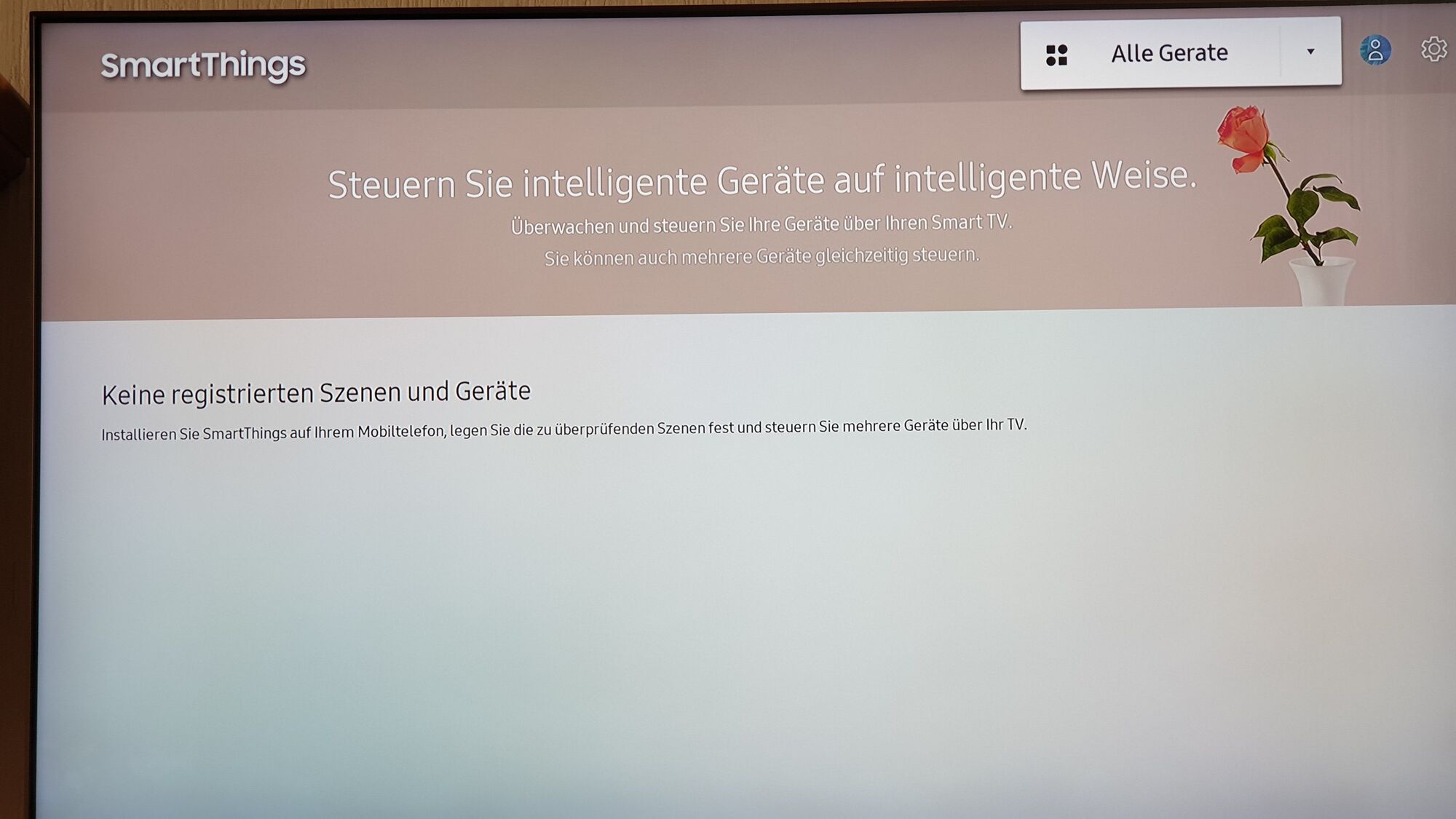

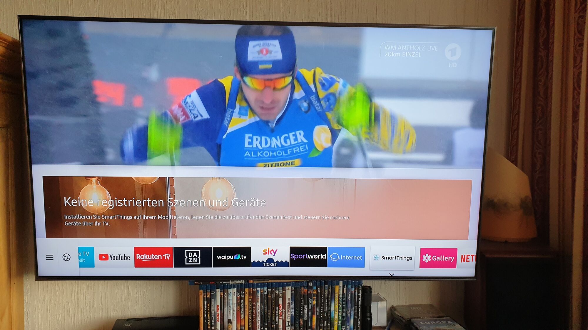

was die SmartThings App auf meinem Note9 oder auf dem Lenovo Tablet kann weiss ich ja.Gemeint war die SmartThings App die man auf dem TV installieren kann. Ich weiss nicht mehr ob die vorinstalliert war oder ich sie selbst installiert hatte.Wenn man diese aufruft kommt der im Anhang gezeigte Bildschirm mit dem ich nichts weiter anfangen kann, da keine bereits gekoppelten oder registrierten Geräte angezeigt werden. Diese Apps kommunizieren anscheinend nicht. Es wäre schön wenn man dort tatsächlich das Tablet registrieren könnte und dann das TV Programm wie an das Note9 streamen könnte.Gruß!Dieter
Hallo L: @DieterVDH,
ah okay, es geht um die SmartThings App auf dem TV. Mithilfe dieser App lassen sich Samsung Haushaltsgeräte steuern und der aktuelle Status derselben einsehen. Eine Verbindung zu einem Tablet ist darüber allerdings nicht möglich.
