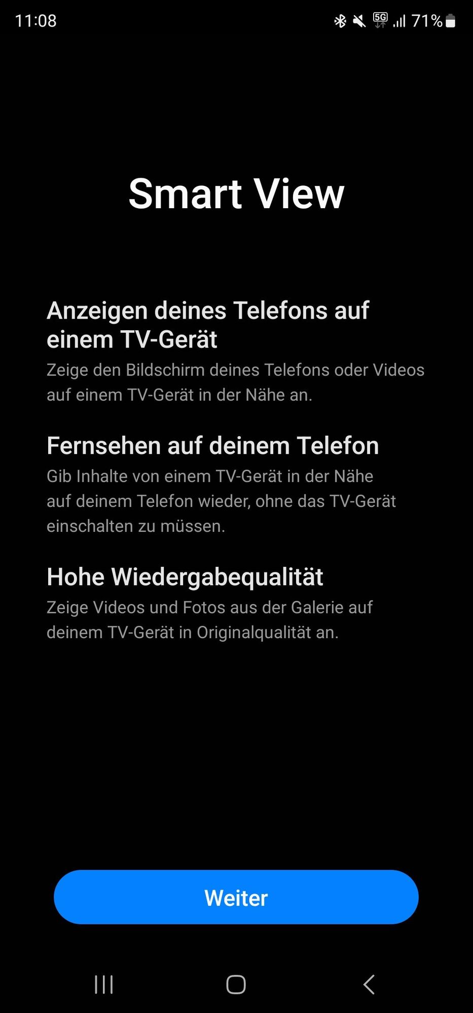

Hast Du Smart View schon versucht?
Danke. Ja, das war mein erster Versuch, weil ich es von alten Galaxys noch so kannte. Bei mir sieht die Oberfläche leicht anders aus (Version 8.2.20.14); es wird nur "Telefon -> Anderes Gerät" angezeigt, aber hier taucht halt das TV nicht auf ...
