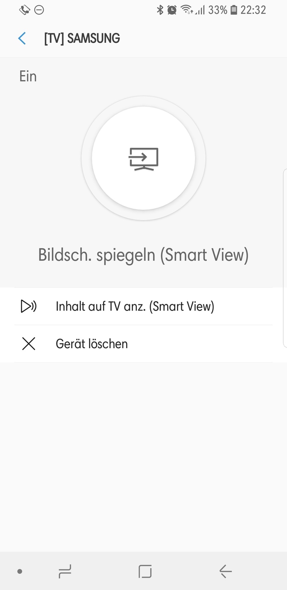

bis vor kurzem konnte ich den Inhalt des Smart TVs auch auf dem Smartphone (Galaxy S9) wiedergeben (nur Ton oder Bild&Ton). Das funktioniert auf einmal nicht mehr. Die Optionen werden nun gar nicht mehr angezeigt. Die Spiegelung anders herum, also Smartphone > zu SmartTV und die Fernbedienung funktionieren weiterhin...
Kann da jemand etwas zu sagen!? Was ist passiert?

Mit dem S9+ und der Smart Things App kann ich lediglich das Smartphone auf den TV spiegeln. Die Möglichkeit de Fernbedienung besteht auch nicht.

Wenn du den TV in SmartThings auf dem S9 hinzugefügt hast, musst du ihn auswählen, dann auf die drei Punkte rechts oben tippen und auf "TV auf Telefon anzeigen".
Was passiert bei dir, wenn du das machst?
Ich habe da nicht mehr die Option für die spiegung auf das Handy nur für den Handy Spiegung von Handy auf Fernseher andersrum ist es leider nicht gegeben
