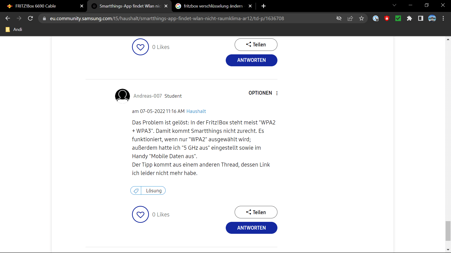

Hallo ich habe gestern einen Side by Side Kühlschrank erhalten und wollte ihn heute mit der SmartThing App verbinden. Nun wird mein WLAN (Fritz Box 7590) nicht in der APP angezeigt auch eine Manuelle EIngabe brachte keinen Verbindungserfolg. Als Handy habe ich ein Samsung S23 Ultra

Das gleiche Problem hatte ich mit der Waschmaschine, so hat es dann funktioniert. Als die Verbindung hergestellt war habe ich WPA 2+3 sowie 5GHz wieder eingeschaltet, läuft. Vielleicht hilft es weiter *m:270c_1f3fc.png*
Funkt die Fritz Box vielleicht nur im 5 GHZ Netz? Oder ist dort ein MAC Adressenfilter eingeschaltet?
