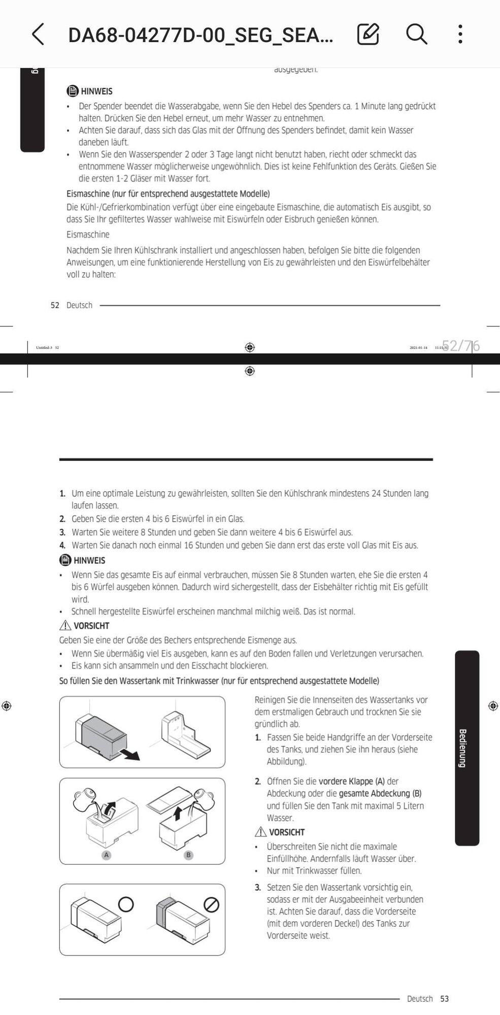

Guten Tag, ich habe einen Samsung 8521 B1/EG side by side Kühlschrank mit Wassertank.
Ich verzweifle allmählich, wie die Bereitung von Eiswürfeln und crushed Eis funktioniert. Wie kommt das Wasser zur Eis Bereitung in den Eiswürfel Spender? Was muss ich tun?
Danke für die Hilfe.
    Drücke mal länger die Wasser Taste am Eisspender selbst, das deaktiviert die Ausgabesperre. L: Lösung in ursprünglichem Beitrag anzeigen
    Vielleicht hilft das im Screenshot angezeigt weiter
    Hey! Danke für die Antwort, wie ich sehe bezieht sich das nur auf das Wasser. Das funktioniert einwandfrei, Eiswürfel leider nicht. *1f61e.png*
