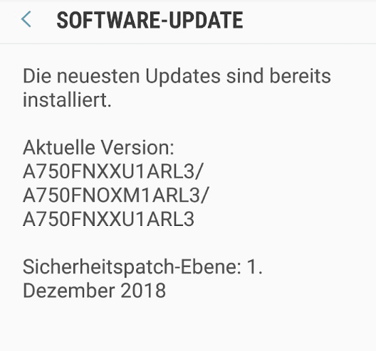

Ich habe auf meinem SM-A750FN Android version 8.0.0 festgestellt dass noch immer die Sicherheits Ebene: 1 Dezember 2018 installiert ist.

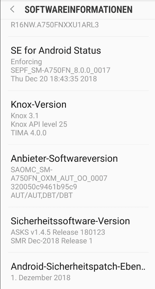

Bei dem versuch die Updates manuell starten zu lassen, erhalte ich die Meldung dass die neusten Updates bereits installiert seien. Aktuelle Version A750FNXXU1ARL3/ A750FNOXM1ARL3. Anbieter Software sollte mit AUT /AUT,DBT/DBT Brandig frei sein. Mit Smart Switch komme ich auch nicht an die neue Software oder Android 10. Hat jemand eine Lösung?
AUT ist Schweiz und deswegen kann es sein, dass dir kein Update angeboten wird.
Früher wäre bei einem reinen Gerät aus der Schweiz
AUT/AUT/AUT/AUT und bei einem deutschen DBT/DBT/DBT/DBT dran gestanden.
Leider lässt sich das nur durch Samsung beheben oder nicht über einen legalen Weg, über den hier allerdings nicht gesprochen werden darf.
Ich werde es in Primfaktoren aufteilen, um anzugeben, was jedes Element im CSC-Code bedeutet.
Aktive CSC/SIM 1,SIM 2/Region/Primäre CSC
ich glaube (kann es nicht zu 100% sagen) das du ein deutsches Gerät bekommen hast. beim Start hast du dich mit mir einer Schweizer SIM eingerichtet und deswegen ist die erste CSC Auto AUT und die 2. AUT ist deine Simkarte

Ich habe die Befürchtung das hier das Branding entfernt wurde.

Mich wundert der Mix AUT und DBT. Ich frage mich halt wie es dazu kommt.
Eigentlich dürfte er so nicht sein, wenn niemand dran rum gemacht hat.
Deshalb irgendwas passt da vorne und hinten nicht.

Hast Du die Möglichkeit, von Deinem PC eine VPN-Verbindung nach Deutschland aufzubauen, und kannst vielleicht dann noch einmal versuchen, über SmartSwitch das Update zu bekommen? Das hat in einigen Fällen schon funktioniert. Allerdings sieht die Software mit AUT/AUT,DBT/DBT schon etwas seltsam aus.
Ich habe nun einen VPN nach Mannheim verbunden. Über Smart Switch ist auch hier kein Update möglich
Schade, aber ich denke, einen Versuch war es wert. Das Beste aus meiner Sicht wäre, mit dem Support von Samsung Kontakt aufzunehmen.

Nächster Versuch. Ich habe mal alle SIM Karten entfernt. Gerät gestartet und über Wlan verbunden. Auch hier die gleiche Meldung. Die neusten Updates sind bereits installiert. Sicherheits-Ebene: 1.Dez 2018
Dann kannst Du m.M.n. davon ausgehen, dass die Firmware nicht im Originalzustand ist. Da hilft wohl nur (wenn möglich), durch Samsung eine neue Firmware aufspielen zu lassen.
Ich habe heute von dem Samsung Service Center die Nachricht erhalten, dass die Updates auf dem Schweizer Server nicht mehr verfügbar seien. Die Firmware sei normal, er habe sie ausgelehsen. Da das Gerät seit dem Dez. 2018 nicht in Betrieb war und den 1tsen Start im 2022 erlebte fehlen nun sämtliche Updates. Das Gerät sei ein Import aus Deutschland. Ich könne versuchen ein Service Center in Deutschland aufzusuchen die mich unterstützen.
