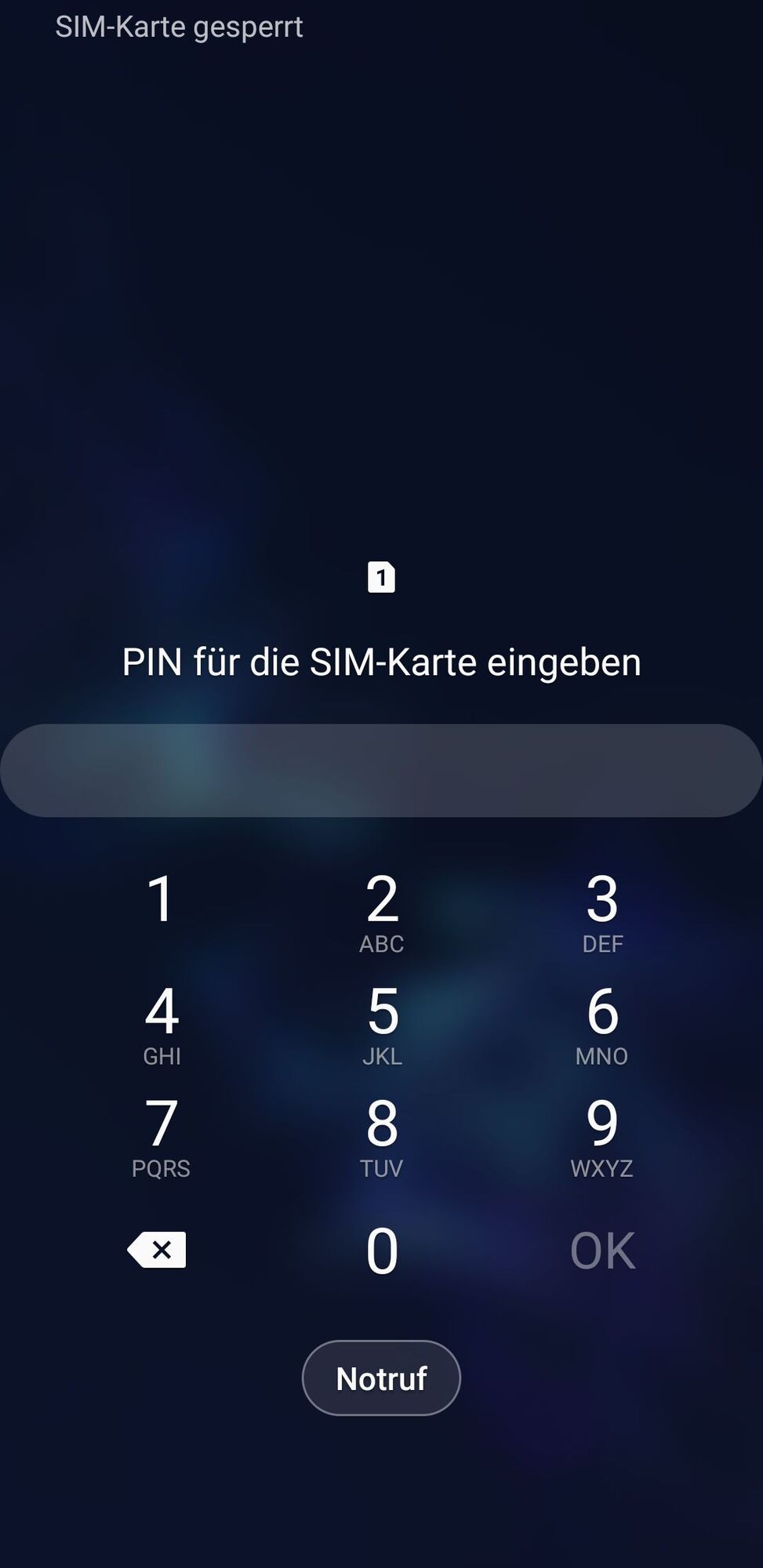

seit Android 10 bremst die Pin eingabe immer wenn das Handy aus war und dann Hochfahrt die Pin kann eingetippt werden die Zahlen erscheint aber Zeit verzögert auf dem Bildschirm. Lässt kann das Handy beim erscheinen der PIN eingaben ca. 4 sek. Zeit dann funktioniert das ganz normal. Mit Android 9 ist das Problem nie aufgeträten auch die letzten April Updates von 09.04.2020 hatten kein Besserung gebracht.
Ansonsten läuft alles flüssig und ohne Probleme
viele Grüße

moin L: @disNon6-6 , ist bei mir (Galaxy A70) nach Android 10 / One UI 2.0 auch so.
Ich hoffe, dass ich bald noch One UI 2.1 bekomme und es dann wieder besser wird. Aber ich kann damit leben, finde es nicht so schlimm - die kleine verzögerte PIN-Anzeige.
Hast Du auch noch die Version One UI 2.0 (zu finden unter Einstellungen > Telefoninfo > Softwareinformationen)?
Nachschauen nach neuen Updates: Einstellungen > Software-Update > Herunterladen und installieren
Etwas besser wurde es , als ich die Einstellungen auf den Auslieferungszustand zurückgesetzt habe.
Einstellungen > Allgemeine Verwaltung > Zurücksetzen > Einstellungen zurücksetzen
Beachte:
Einige wenige bisherige Einstellungen gehen verloren, z.B. Klingelton, Nachrichtenton, Schriftgröße, Bildschimtimeout.
Jedoch bleiben erhalten: Konten, Spracheinstellungen, Sicherheitseinstellungen, Persönliche Daten, Einstellungen für runtergeladenen Apps, Kontakte, Bilder, Texte in Notes, Favoriten im Samsung-Browser bleiben alle erhalten. Für die Kamera kam die Abfrage, ob die SD-Speicherkarte verwendet werden soll (wenn vorhanden).
Es muss anschließend das WLAN-Passwort (der WLAN-Schlüssel) wieder neu eingegeben werden, über Einstellungen > Verbindungen > WLAN > dein aktuelles Netzwerk (der Netzwerkname sollte Dir angezeigt werden) antippen und das WLAN-Passwort (=WLAN-Schlüssel) eintippseln. Der WLAN-Schlüssel gehört zu Deinem Router.
Und auch das bislang eingestellte Bildschirm-Timeout anpassen:
Einstellungen > Anzeige > Bildschirm-Timeout: den gewünschten Wert einstellen, Standard sind 30 sec.
Falls sich jetzt aber ungewollt Bixby melden sollte, dann kann das in den Funktionstasteneinstellungen geändert werden - beim Ausschalten über "So schalten Sie Ihr Telefon aus" und die Folgeseite ganz unten. Oder über Einstellungen > Erweiterte Funktionen > Funktionstaste.
Vielleicht gibt es hier aus dem Forum noch Tipps.

ja ich habe auch die One UI 2.0 mit Android 10 und damit f.ing das Problem auch an es sind ja schon mehrer Updates 3 oder 4 rausgekommen und keins hat diesen Fehler behoben. Bei mir ist es so das nach der Pin nochmal das Handy entsperrt werden muss und da hängt das dann auch etwas. Ob das nun an Android 10 oder One UI 2.0 liegt weiß ich nicht aber mit Android 9 gab es diese Problem nicht.

ich denke das dass ein Bug von Android 10 + One UI 2.0 ist salagou hat ja das selbe Problem. Ein Werksresett wird da nichts bringen.

* wenn nach Einschalten des Smartphones ganz kurz gewartet wird bis sich das Hintergrundbild nochmal (von selbst) geändert hat, werden die PIN-Ziffern zügig angenommen. Wenn gleich mit der PIN-Eingabe begonnen wird erfolgt auch der Wechsel des Hintergrundes, aber dadurch wird die PIN-Anzeige verzögert - so meine Beobachtung. Den Wechsel des Hintergrundbildes habe ich von Android 9 nicht in Erinnerung, weiss auch nicht, wie dieser jetzt verhindert werden kann.

ja, bei meinem Galaxy A70 finde ich die Einstellung > Biometrische Daten und Sicherheit > Andere Sicherheitseinstellungen > Starker Schutz. Ist bei mir eingestellt, das Deaktivieren ändert nichts bzgl. PIN-Eingabe.
Ich verstehte nicht, warum nach dem Einschalten bzw. Neustart sich bei der SIM-PIN-Eingabe der Hintergrund verändert, was zur verzögerter PIN-Anzeige führt. Man kann trotzdem die SIM-PIN (meine ist von der Telekom) zügig eingeben, sieht sie aber leicht verzögert (was einen verunsichern kann). Oder man wartet mit der PIN-Eingabe einen kleinen Moment, bis sich der Hintergrund geändert hat. Naja, mir macht es nichts aus. Aber m.E. bemängelt es L: @disNon6-6 zu recht.
Grüße an Euch Beiden, salagou
Hallo euch auch frohe Ostern,
meinst du mit dem Hintergrund Wechsel die Unschärfe das dient dazu damit man die Zahlen gut erkennt auch auf z.b. weißen Hintergrund. Die Unschärfe Maske kommt bei mir sehr schnell also unter 1 sek. vorher habe ich es noch nie geschaft die Pin einzugeben wenn ich bei der PIN-Eingabe so 4 sek. warte dann werden die Zahlen normal angenommen.

nachdem ich inzwischendurch mal im Sicheren Modus gestartet bin, hat sich nach meinem Eindruck die Anzeige bei der SIM-PIN-Eingabe verbessert. Und etwas Verzögerung bleibt. Bloß weiss ich jetzt nicht mehr, ob das schon bei Android 9 so war. Kannst ja mal selber ausprobieren, ob Du auch den Eindruck hast, dass nach einem durchgeführtem Start im Sicheren Modus die PIN-Ziffern bei der Eingabe zügiger angezeigt werden.

so ist es auch mit ausgeschalteter PIN häng das bei Start nur man merkts nicht so weil nichts eingegeben werden muss. Es sind irgendwelche hintergrund Prozesse die den Start bremsen warum auch immer.
@salagou schrieb: [Weiterhin finde ich, dass das "Hochfahren" des Systems beim Einschalten (vor der PIN-Eingabe) ziemlich lange dauert.]
ich würde auch sagen das es sich gefühlt so um 25% verbessert hat nach dem Sicheren Modus im Sicheren Modus funktioniert das ganze natürlich super und ohne verzögerungen was ja auch dafür spricht das im Hintergrung was geladen wird das dass ganze System bremst.
