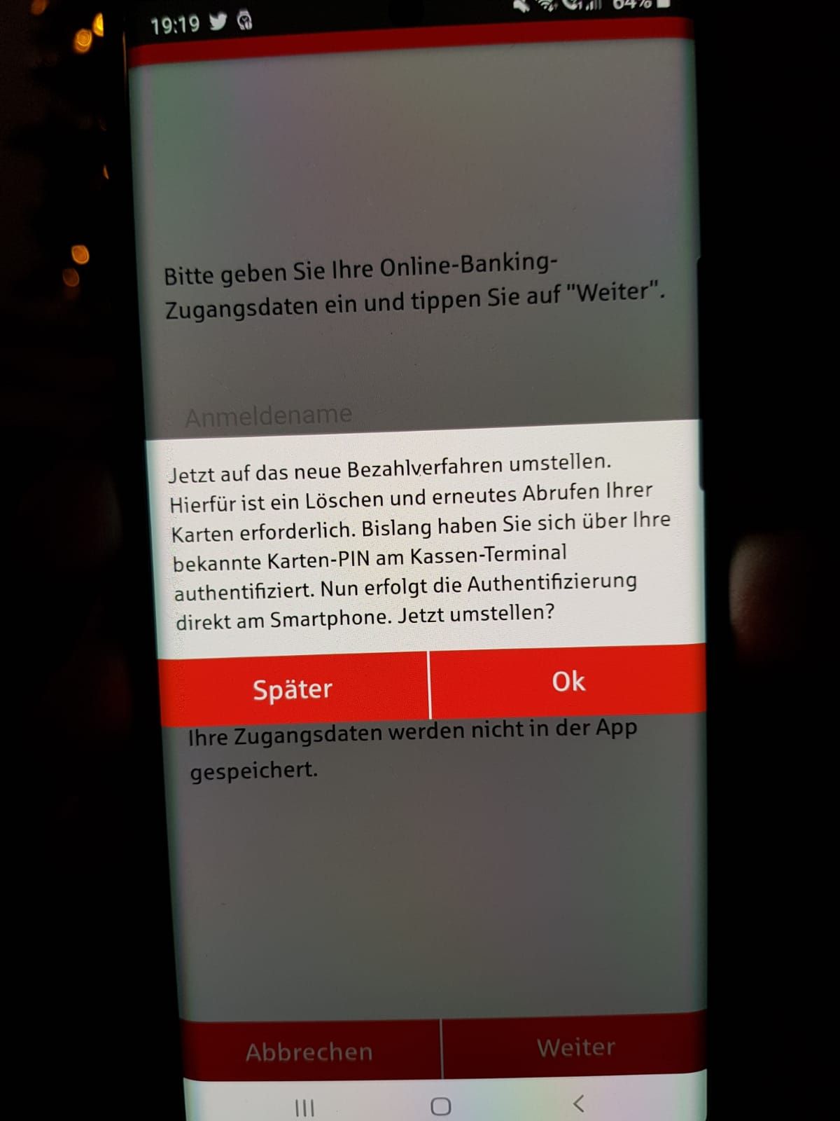

Moin,
hast Du bereits auf das neue Verfahren umgestellt? Kam auch bei mir heute, siehe Bild. Dann werden alle Karten vorerst gelöscht und sofort neu angefordert und über Dein Push-TAN dann wieder bestätigt.

Danke Popeye , ich hab mal gelöscht und wieder angefordert, das hatt ich aber bereits beim Android 9 vor ca. 2 Wochen,
da habe ich LAden damals an der Kasse gesagt später, und konnte auch normal zahlen, dann später zu Hause das prozedere ausgeführt und danach auch ein paar mal bezahlt
Nun das 10er drauf und PIN , meine Karte war im übrigen in der App normal anerkannt und aktiv

Die App ist umgestellt worden. Man muss den Karten-PIN gar nicht mehr benutzen, sondern bestätigt mit der aktuellen Entsperr-Methode des Smartphones, also Entsperr-PIN Handy oder auch Fingerabdruck, wenn aktiv.
Man kann das Handy mit NFC ans Terminal halten, um den Zahlvorgang einzuleiten, dann wegnehmen und wenn es angezeigt wird, dass der PIN benötigt wird, Fingerabdruck und anschließend wieder ans Terminal halten.
Ich finde das auch voll in Ordnung so, dass man am Terminal selbst nichts mehr eingeben muss.

Update:
Gestern bei Edeka etwas über 10€ bezahlt
Heute bei Aldi etwas über 20€
Beide male funktionierte es jetzt wieder allein mit "Handy entsperrt dran halten"
keine PIN wurde verlangt
So wie bisher
Das löschen der EC Karte und wieder hinzufügen war wie es aussieht die Lösung
Danke Popeye
