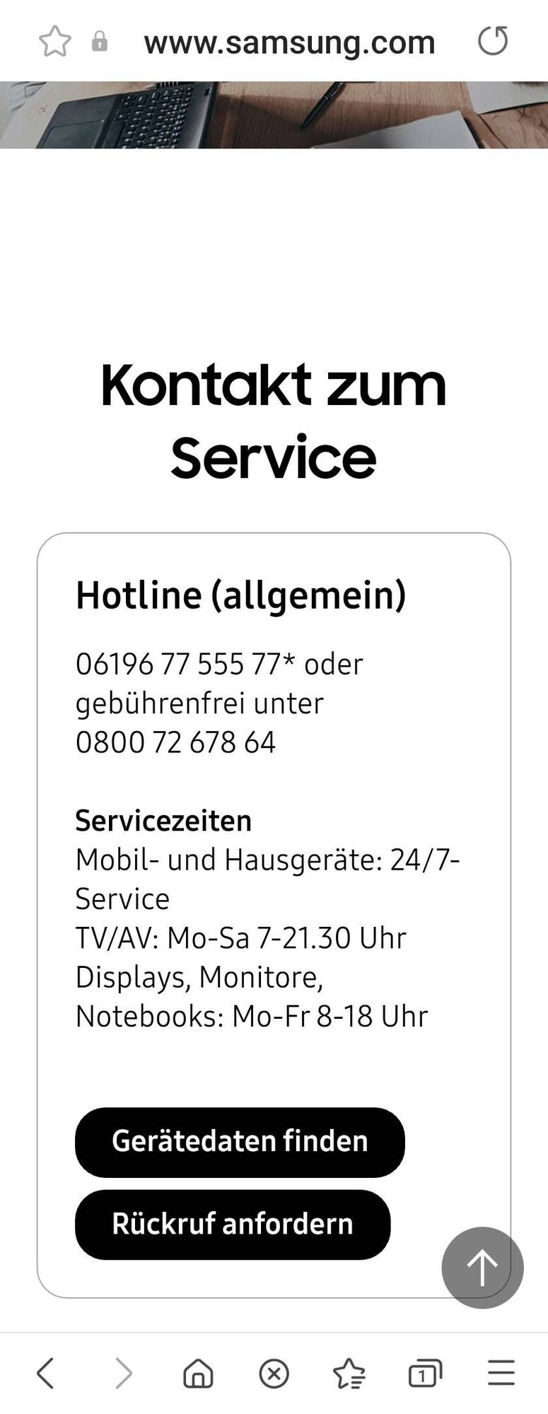

Ich habe grade Media markt angerufen, und mir wurde gesagt, ich muss mich an Samsung wenden. Da ich die 2 Jahre Garantie nur habe, bzw Herstellergarantie.
Probiere es dann hier mal.
Danke für die Hilfe. Ich habe bereits Samsung angerufen, nächste Woche soll ein Techniker vorbei kommen.
