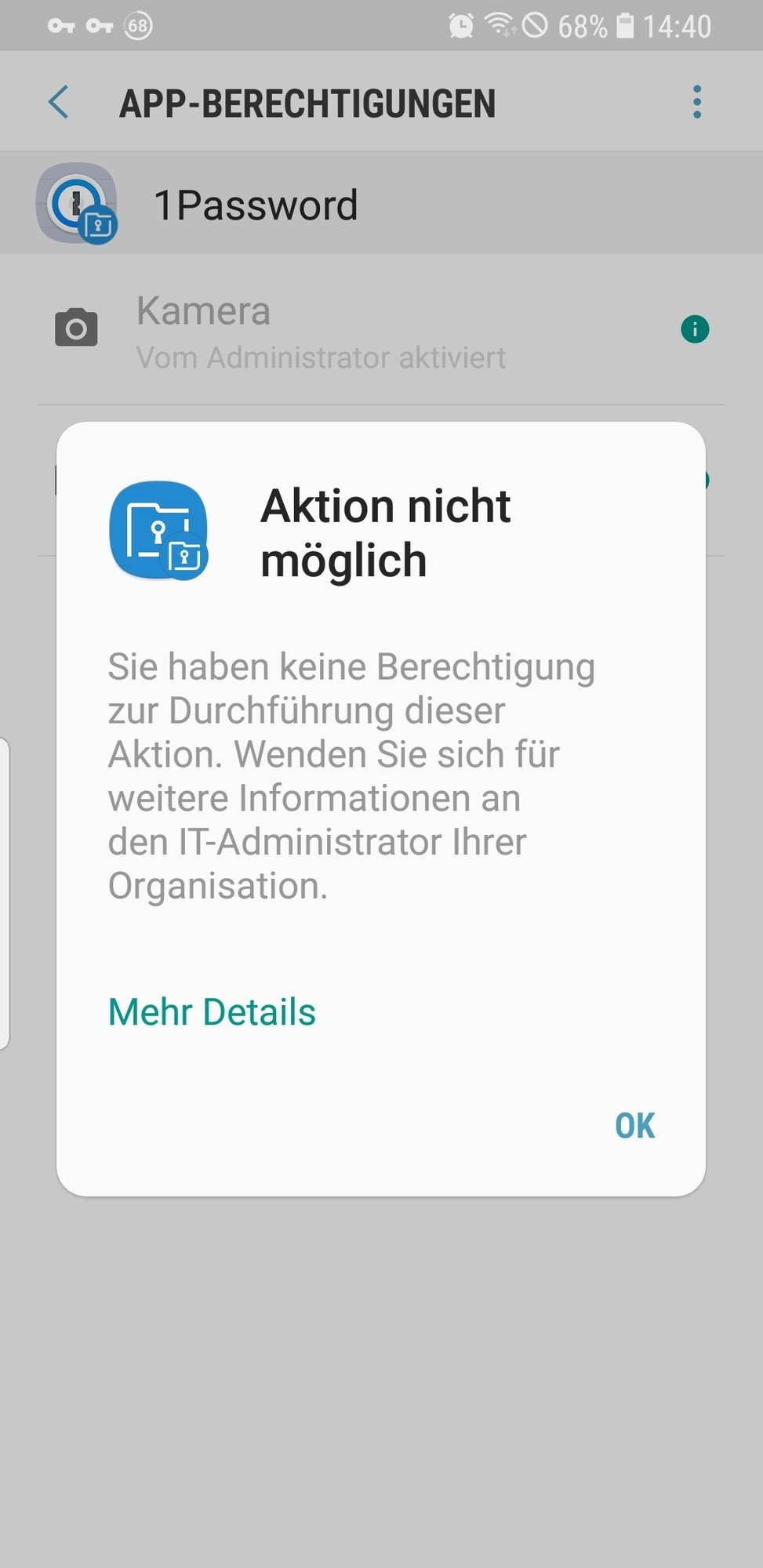

Hat jemand ne Ahnung wie ich Apps im Sicheren Ordner Berechtigungen erteilen oder entziehen kann.
Bei mir "erscheint" immer nur- Sie haben keine Berechtigung zur Durchführung dieser Aktion.
Wenden Sie sich für weitere Informationen an den IT-Administrator ihrer Organisation-.
Unter" mehr Detail" kann ich nur das Arbeitsprofil löschen.
Was alle Apps und Daten im Ordner löschen würde.

Einstellungen >Apps >Auf das Zahnrad neben "Sicherer Ordner" tippen >mit Pin entsperren >Apps >auf die entsprechende App tippen >Berichtigung mit dem Schieberegler de/aktivieren
Ich verwende ein S8
Und deine Anleitung ist soweit klar.
Nur das ich keinen Schieberegler benutzen kann.
Dort ist nur ein ein grüner Punkt mit einem I.
Sobald ich diesen anklicke bekomme ich die Meldung:AKTION nicht möglich.
Zum weiteren Verständnis hänge ich mal ein Foto dran.
Danke und Grüße. Slaxxx

Ich habe das gleiche Problem. Kein Firmenhandy, ganz normal eingerichteter Sicherer Order.
Nach der Einrichtung sind auch alle App-Berechtigungen einstellbar, nach ein paar Neustarts bzw. einem Update erscheint dann die Meldung, dass die App-Berechtigungen vom Administrator verwaltet werden...

So....hab jetzt den sicheren Ordner nochmal deinstalliert und neu aufgesetzt. Danach habe ich WhatsApp neu installiert und die Berechtigungen zum Zugriff auf das Telefon gesetzt. Das hatte ich beim 1.mal abgewählt und dies ließ sich nicht mehr ändern. Mit dem Einstellen zur neuen Installation funktioniert WA jetzt im Sicheren Ordner einwandfrei....
