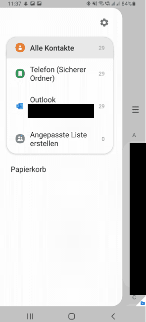

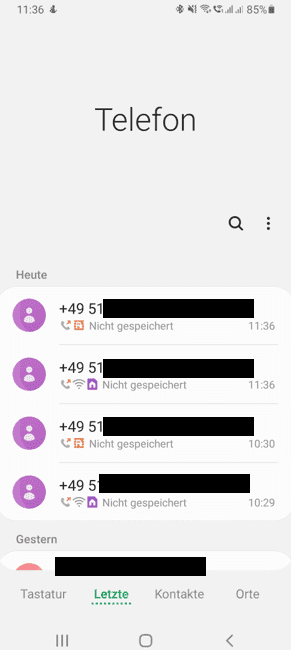

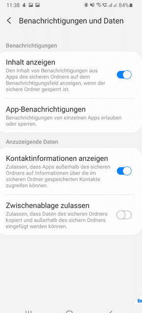

Da ich WhatsApp und Co. keinen Zugriff auf meine dienstlichen Kontakte geben will, habe ich die Kontakte im Sicheren Ordner (Samsung Knox) liegen. Das Problem ist jetzt, dass mir die Kontaktnamen der Kontakte aus dem Sicheren Ordner in der Phone-App und den Anruflisten nicht angezeigt werden, sondern lediglich die entsprechenden Nummern, und das obwohl die Einstellung "Kontaktinformationen anzeigen" in den Einstellungen des Sicheren Ordners aktiv ist.
Anrufliste / Phone-App
Einstellung Secured Folder
Auch ein Neustart des Telefons, bzw. ein Move der Kontakte aus Outlook (im Sicheren Ordner) in die Lokale Kontaktliste (im Sicheren Ordner) löst das Problem nicht.
Contacts Secured Folder

Hi,
seit dem letzten großen Software-Update von Samsung wurde der Fehler anscheinend behoben. Klappt bei mir jetzt seit ca. 3 oder 4 Wochen.
Kann sein, dass du den gesicherten Ordner nochmal entfernen und neu erstellen musst.
Ggf. reicht es aber schon, wenn du in den Einstellungen des gesicherten Ordners die Option den Einstellung "Kontaktinformationen anzeigen" einfach nochmal deaktivierst, das Handy neu startest und dann wieder aktivierst.
