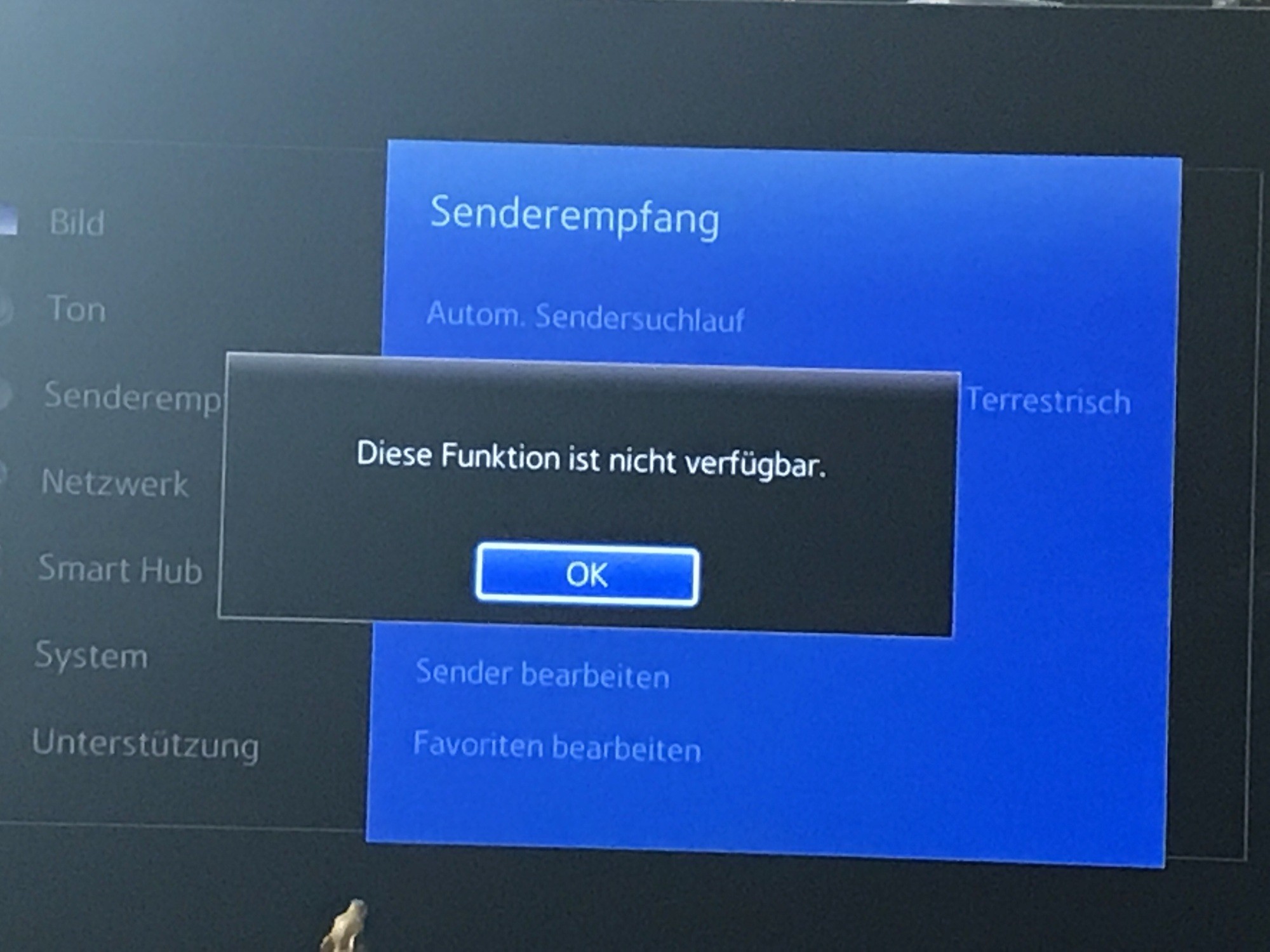

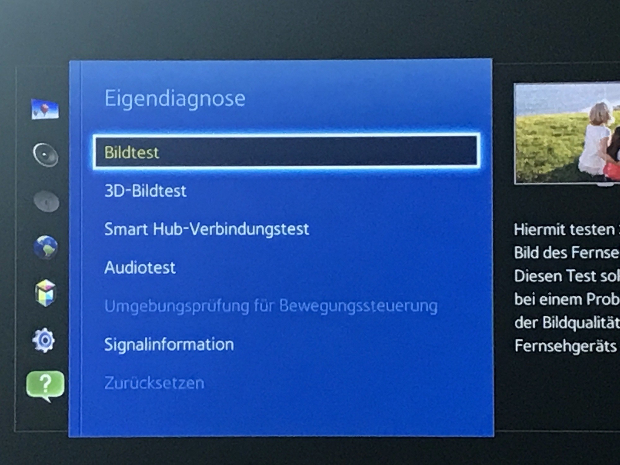

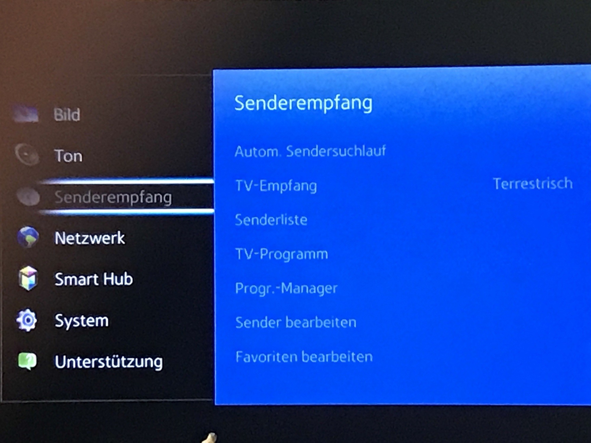

Hallo, ich besitze ein Samsung SmartTv mit dem Modell-Code „UE55H8090SVXZG“. Nachdem wir nun nach unserem Urlaub wieder nach Hause kamen und den Fernseher nutzen wollten, stellten wir fest, dass einige Funktionen unseres Fernseher nicht funktionieren. Wie im Titel schon erwähnt funktioniert der Senderempfang überhaupt nicht. Es ist grau hinterlegt und es erscheint die Nachricht „Diese Funktion ist nicht verfügbar." beim Anklicken. Nachdem wir im Internet lasen, dass vielleicht ein Zurücksetzen hilfreich sein könnte, versuchten wir auch das, jedoch mussten wir feststellen, dass auch diese Funktion nicht verfügbar ist. Auch den Fernseherstecker vom Strom abzuziehen hat nicht geholfen... der Fernseher ist keine 2 Jahre alt.
Wäre sehr dankbar, wenn jemand helfen könnte.
Hallo Lexi18,
ich kann dich beruhigen: ein Defekt liegt bei deinem Samsung H8090 mit ziemlicher Sicherheit nicht vor!
Kann es sein, dass du gerade eine App über den Smart Hub geöffnet oder eine HDMI-Quelle ausgewählt hast? Dann sind nämlich nicht alle Menüfunktionen verfügbar - u.a. eben auch der Sendersuchlauf oder das Zurücksetzen.
Wähle also zunächst mit der Fernbedienung über die "Source"-Taste als Quelle TV aus und versuche dann erneut den Suchlauf zu starten. Das müsste so eigentlich klappen.
Halte uns gern hier auf dem Laufenden!

Hallo L: @Marcel1984 ,
bemühe mal den Remote Service, mit der Bitte den Hotel Modus zu deaktivieren.
Ich sags hier nicht selbst wie man da hinkommt, sonst wirds gelöscht...

Dann google ist der Hotel Modus raus und ich kann alles nutzen. Danke
freut mich dass ich einen Hinweis zur Lösung geben konnte, dieses Verhalten have ich bei einigen Samsungs beobachten können, als ich mal mit der Aufbereitung entsprechender Geräte zu tun hatte.
Das Teil war wohl in einem Hotel oder Ausstellungsraum im Einsatz gewesen und ist gebraucht weiterverkauft worden, ohne die Einstellungen zurückzusetzen.
