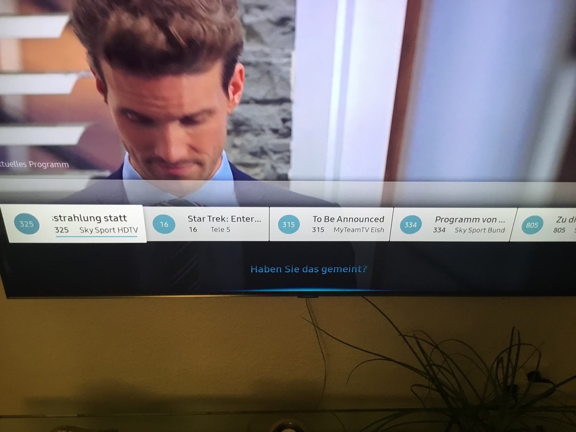

Seit 2 Tagen regagieren die Sprachbefehle nicht mehr. Ich drücke das Mikrofone, spreche „Kanal 5“. Der TV schaltet nicht um. Es werden alle Kanäle mit der Ziffer 5 in einer oberen Zeile angezeigt, mit der Überschrift „Aktuelles Programm“. Siehe beigefügte Bild. Die Box reagiert nicht. Voher hat der TV reagiert und das Programm der Telekom Box umgeschaltet.
Woran kann es liegen?
