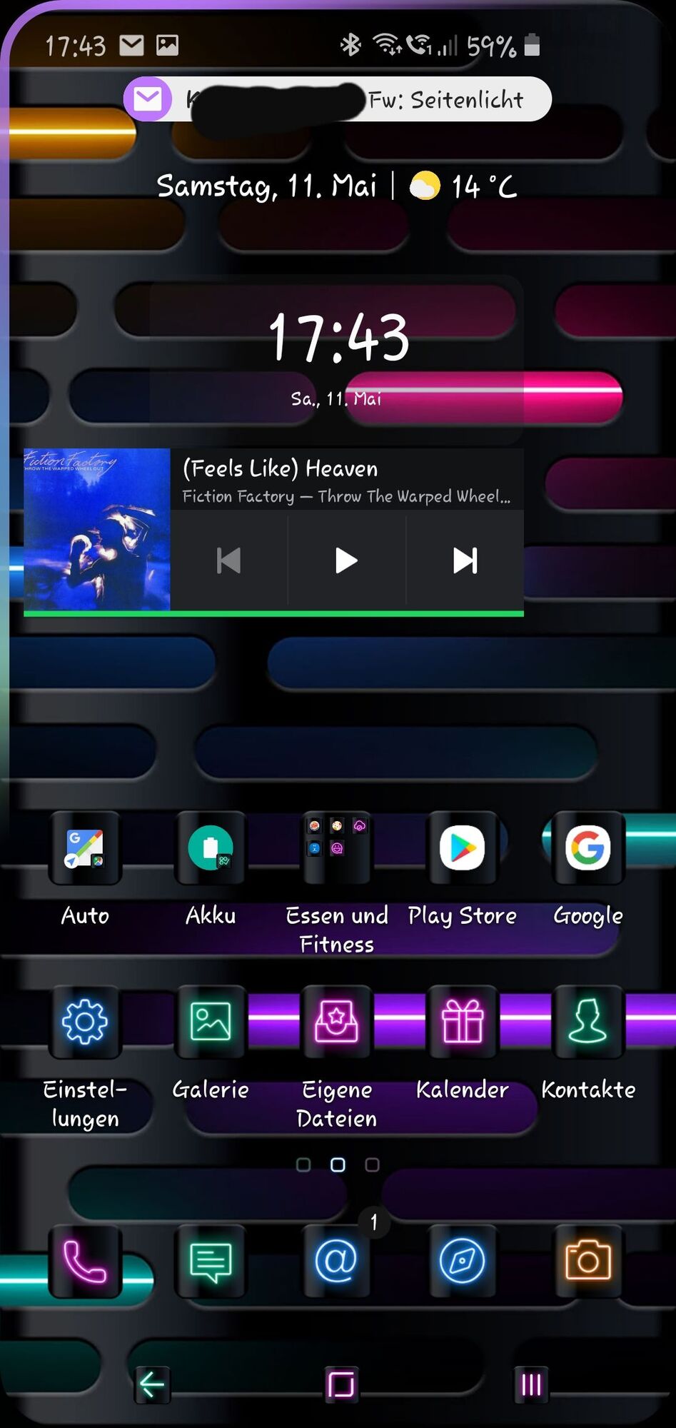

kann doch gar nicht sein! Wenn das Display an ist, weil ich gerade etwas nach schaue und eine E-Mail kommt rein, habe ich Seitenlicht! Das muss was anderes sein....
:think: wenn mein Display an ist passiert bei mir nix.
Letztes Jahr haben sich viele dafür beschwert gehabt warum die Mail App nicht Unterstützt wird, wurde wohl neu hinzugefügt.
Vielleicht irre ich mich ja...moment test das nochmal
Getestet, funktioniert tadellos
