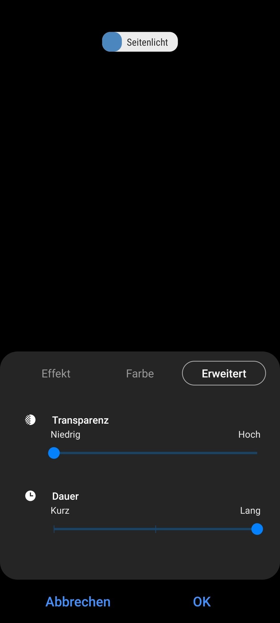

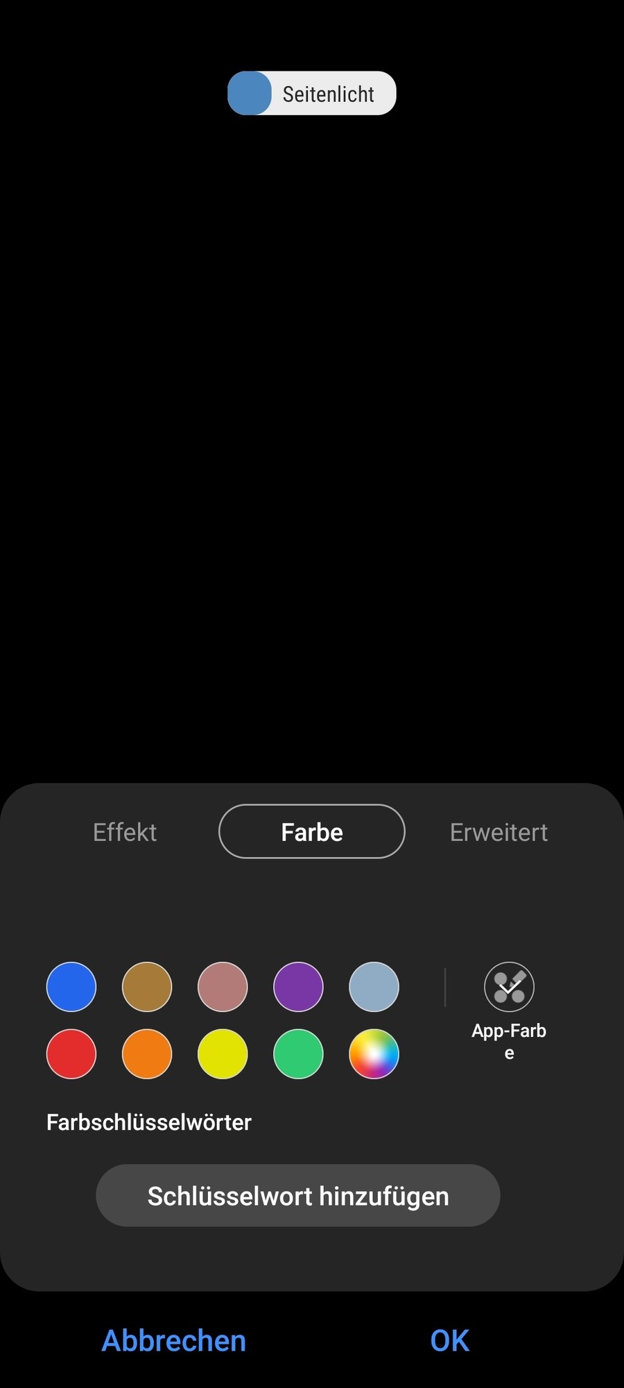

Gehe mal in Spalte weiter, Farbe und Erweitert. Was ist da eingestellt?
Wische mal von oben nach unten.

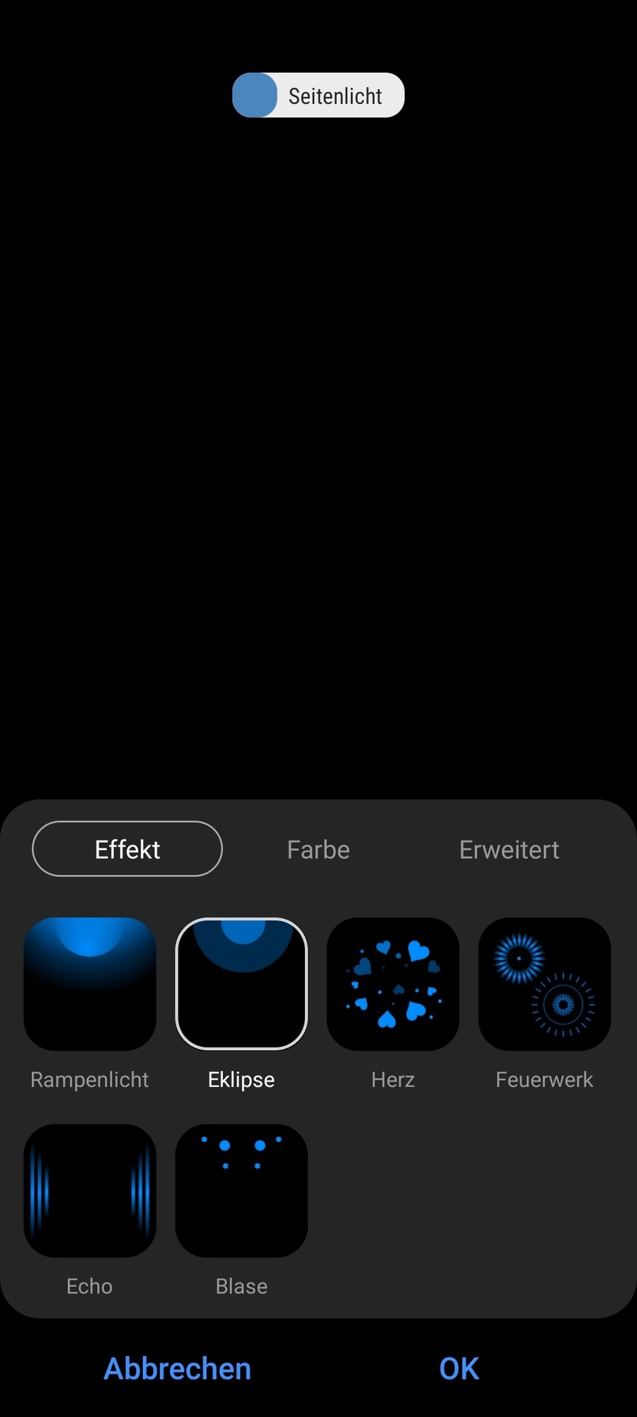

Ich habe genau das gleiche problem das beim Seitenlicht :Eklipse,Echo und Rampenlicht nur diese blase oben erscheint. Und bei Herz, Feuerwerk,Wellen und ***** genau so angezeigt wird wie Standard

Soweit ich es mal mitbekommen hatte, hat es nicht mit jeder Einstellung geklappt.
Es wäre von daher mal gut, einen anderen Dienst auszuwählen .
Zum Beispiel Herzen.
