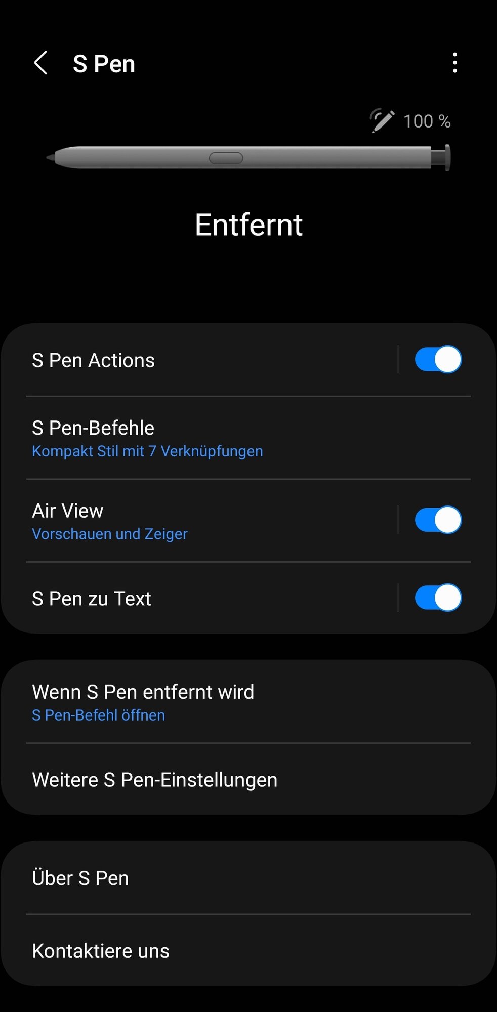

Mein Problem ist, dass ich gar nicht die Möglichkeit habe Screen off Memo zu aktivieren.
Unter "S Pen - Wenn S Pen entfernt wird" habe ich nur zwei Auswahlmöglichkeiten:
- S Pen-Befehl öffnen
- keine Aktion
Wenn ich es richtig verstanden habe, sollte es hier noch die Möglichkeit geben Screen off Memo zu aktivieren!?
Der S Pen funktioniert, nur bekomme ich auf dem Sperrbildschirm, bei Entfernen des Stiftes, keine Möglichkeit auf den Bildschirm zu schreiben.
Hat jemand eine Idee, ob es vielleicht Einstellungen gibt, die dies verhindern?

Mir ist aufgefallen, dass mir zwei Punkte fehlen:
Screen Off Memos und Schnellnotizen
Das wird mein Problem sein. Aber wie löse ich das?

So, Lösung ist gefunden. Es lag daran, dass bei dem Einrichten Samsung Notes gefehlt hatte. Warum auch immer das nicht bei der Einrichtung installiert wurde.
