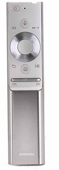

Ich habe bei Google auf der Suche nach Lösungen mehrmals was von "Hard"- bzw. "Power"-Reset gehört. Leider ist dieser nur mit den "normalen" Samsung Fernbedienungen beschrieben.
Ich habe folgende Fernbedienung (siehe Bild), hierfür gibt es keinerlei Beschreibung im Internet bzw. ich habe keine gefunden.
Auch die Lösungsmöglichkeit "Strom vom TV trennen, 10 Sek. den Powerbutton gedrückt halten, ca. 10 min TV ausgeschaltet haben und wieder einschalten" hat nichts gebracht, es passiert nichts.
