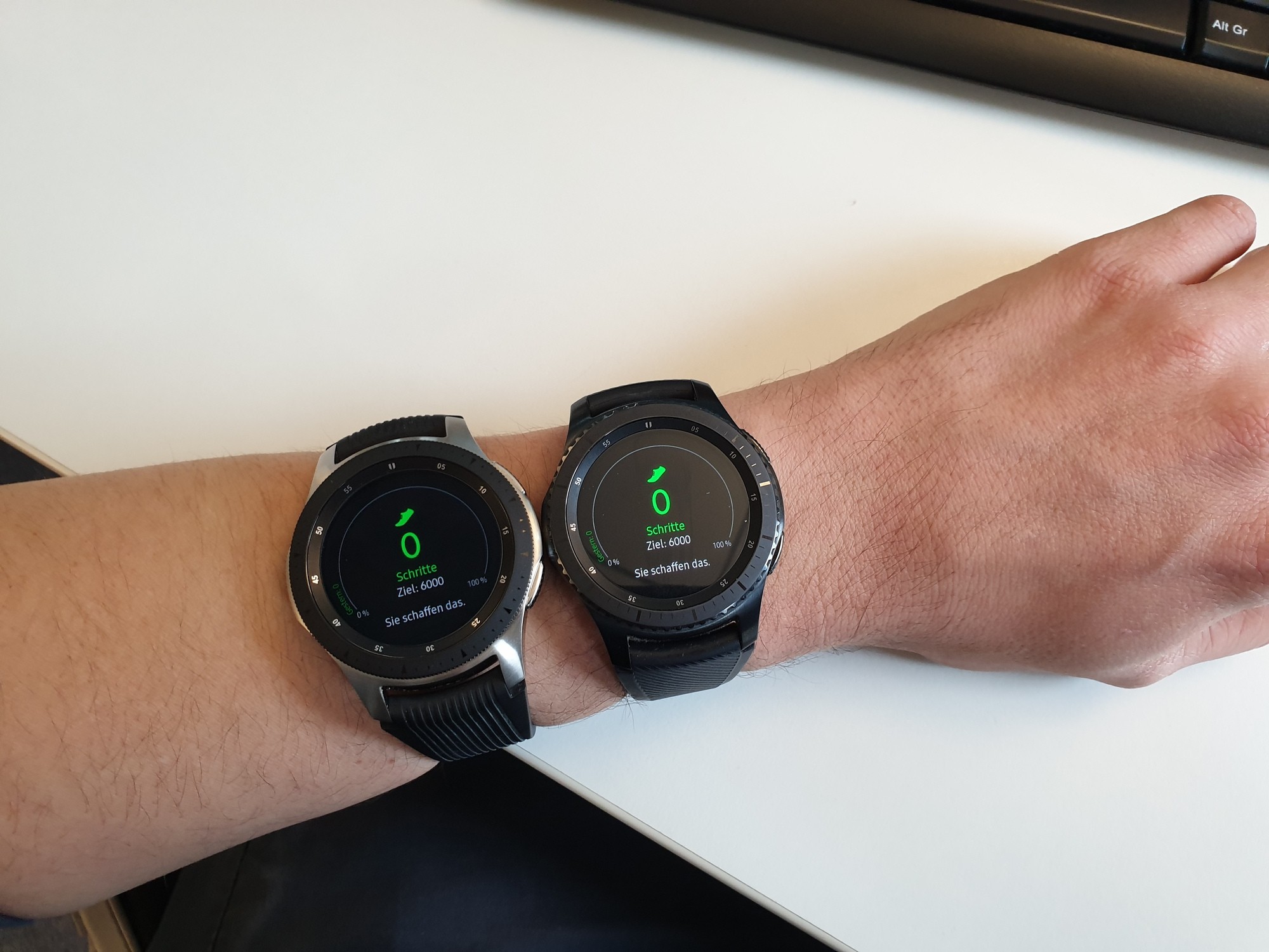

L: @Tomcathna gan einfach. Habe meine S3 und Watch genommen (die Werte von den Schritten vor den Lauf augeschrieben und nachdem Spaziergang aufgeschrieben. Und siehe da konnte man den Unterschied sehen. Leider habe ich das Bild nicht mehr.

@BlackySchnuppi schrieb: Habe meine S3 und Watch genommen
Hast du beide am gleichen Arm getragen? Falls nicht: Wenn du den Arm mit der Uhr zum Beispiel auf ein Geländer, einen Einkaufswagen oder einen Kinderwagen legst, bleiben die Erschütterungen aus. Dann kann sie keine Schritte zählen.
Hallo DavidB
habe die eine Uhr am linken und die andere am rechten Handgelenk getragen. Und es war ein reiner Spaziergang, entweder hatte bei Hände in der Jackentasche oder bei waren draußen.

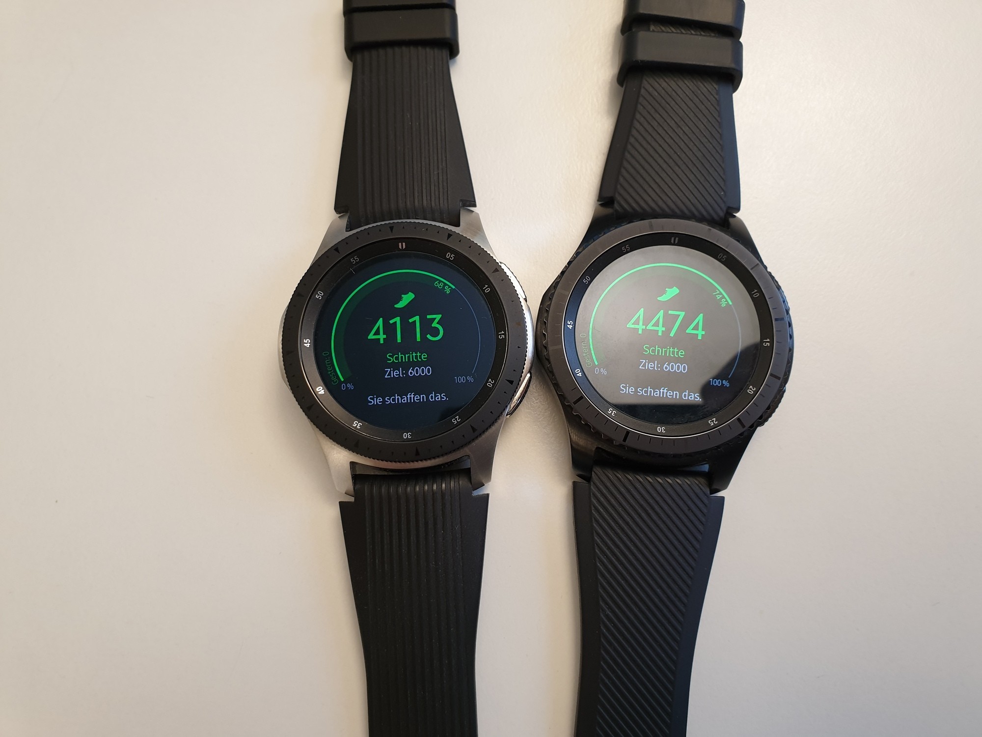

Na dann wollen wir doch mal sehen:
Ich melde mich nach der Mittagspause. *:face-with-tears-of-joy:
@DavidB schrieb: Na dann wollen wir doch mal sehen: Ich melde mich nach der Mittagspause.
Hier ist das Ergebnis:
Die Gear S3 hat mehr Schritte gezählt. Aber es heißt nicht, dass sie auch präziser misst. Ich habe nicht mitgezählt, wieviel ich gegangen bin. Außerdem hatte sie erstens den besseren Sitz und zweitens ist dieser kurze Test nicht repräsentativ.
@BlackySchnuppi schrieb: bei meinen Spaziergang (ca. 70 Minuten) war eine Differenz von fast 3000 Schritten. Will gar nicht wissen, was das vielleicht auf den ganzen Tag ausmacht.
Eine Differenz zu was? Zum Smartphone? Siehe meine Erklärung oben.
