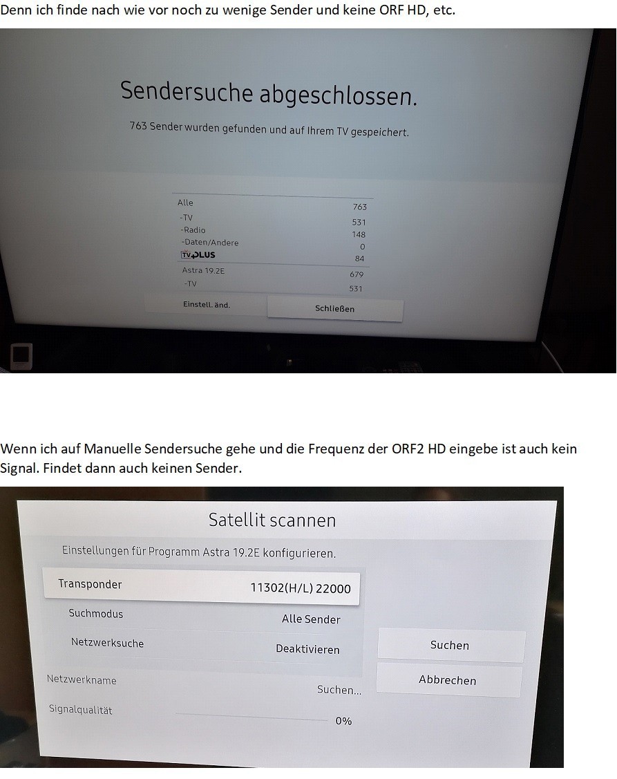

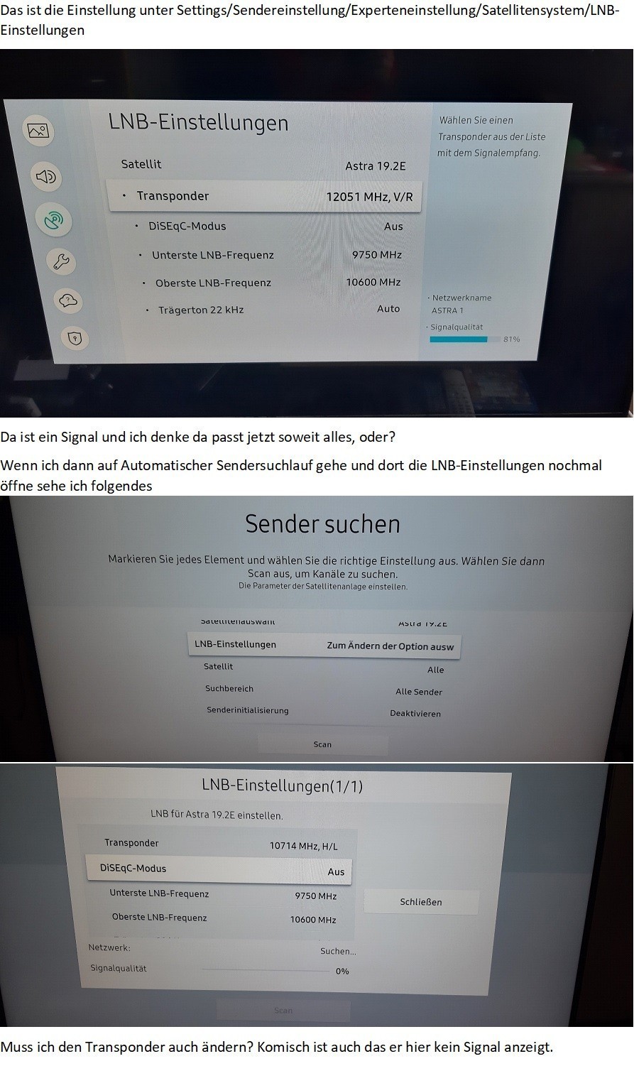

leider finde ich auch mit diesen Einstellungen nicht alle Sender, ORF HD, etc. fehlen.
Hier noch ein paar Bilder wie ich jetzt die Einstellungen habe und was das Ergebnis ist.
Wenn ich auf Manuelle Sendersuche gehe und die Frequenz des ORF2 HD eingeben kommt überhaupt kein Signal und er findet auch keine Sender.
Hoffe die Bilder und Erklärung helfen etwas zu verstehen was ich ev. falsch mache.
Seit der Umstellung der Forumssoftware sind Bilder leider nicht mehr sichtbar. : - ( Leider kann ich Dir so aus der Ferne nicht mehr weiter helfen.
