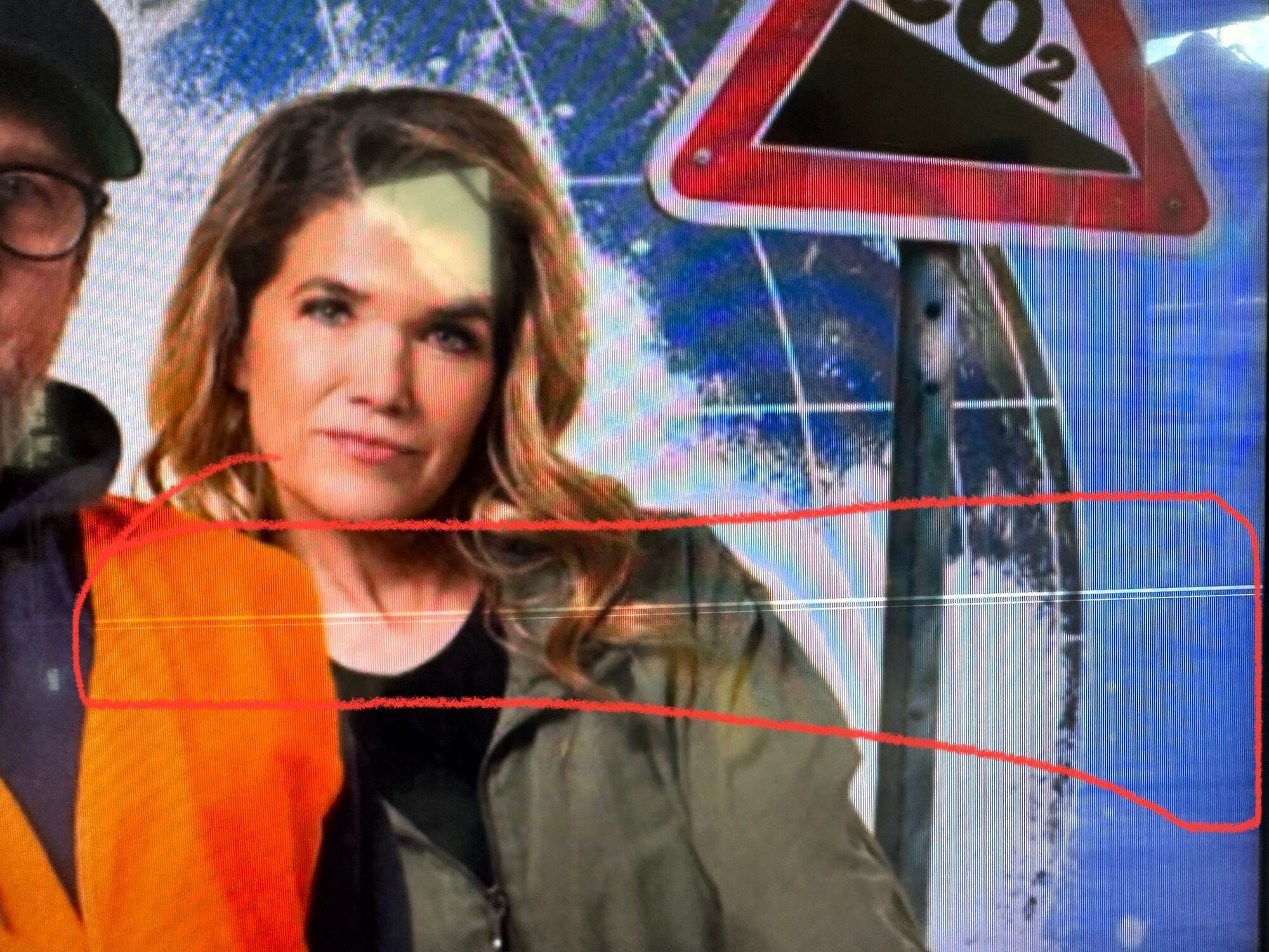

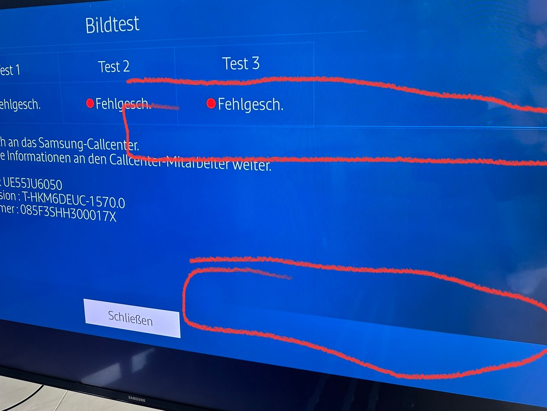

Samsung UE55JU6050 hat von mitte bis rechts 2-3 Zeilen die Pixel heller --- und rechte ...
s.
Kennt jemand dieses oben beschriebene Problem?
Hintergrundbeleuchtung ist bereits NEU und leuchtet gleichmäßig!
Danke und Grüße

An den beiden Flachleitern vom TCon kann es nicht evtl liegen?
Irgend nen Kontakt-Problem vielleicht durch das ab- und wieder anstecken?
Denn ganz defekt ist das Panel ja anscheinend nicht, sondern nur diese Fehler in der "Helligkeit" ...
Dann würde ich denjenigen, der das Backlight ausgetauscht hat, auf dieses Problem ansprechen. Vielleicht ist es ja nur eine Kleinigkeit.
Fehler gefunden... das Panel ist Schrott...
eines der seitlichen diversen "Flachleiter-Flügel", die aus dem PAnel herausstehen hat einen Bruch... beim vorsichtigen bewegen dieser Flügel konnte man bei genau einem (an der Stelle wo der Fehler war) die Streifen verschlimmern, bis hin zum dann totalen Bild-Ausfall.
