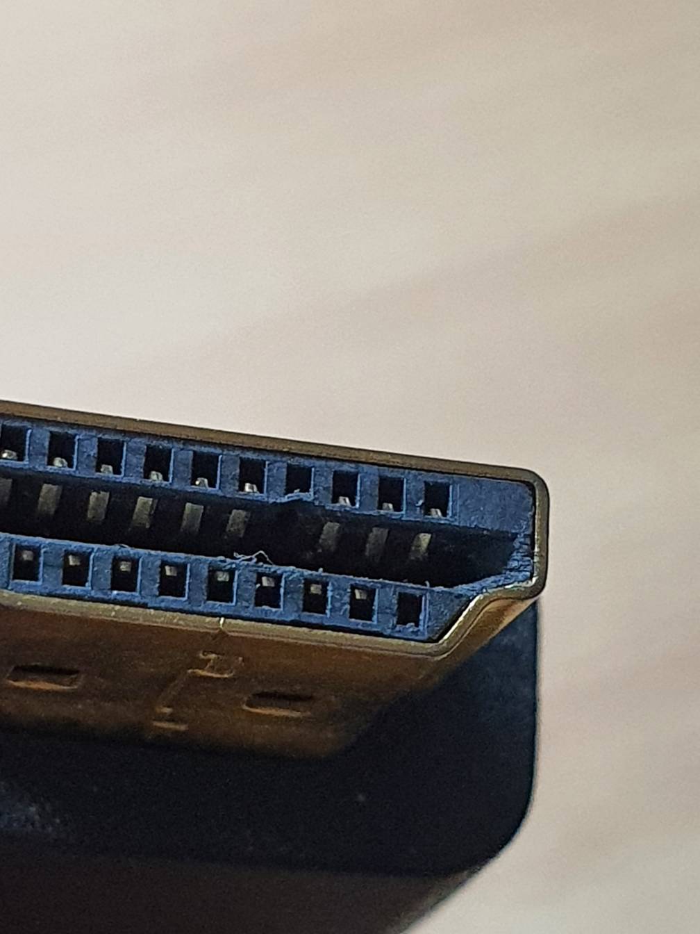

in diesem seltenen Fall, 2 Möglichkeiten, am HDMI Kabel den Stift 13 entfernen, wenn man sich das Zutraut, oder mal nach LINDY 41232 googlen, dieser Adapter blockiert auch das CEC Signal.
Leider pass ich bei dieser "Motherboard" Arbeit *1f648.png**1f605.png*
Hab es auch hinbekommen, hatte auch mal das Problem mit einem Mediaplayer an einen LG TV, ohne PIN 13 war das Problem gelöst.
