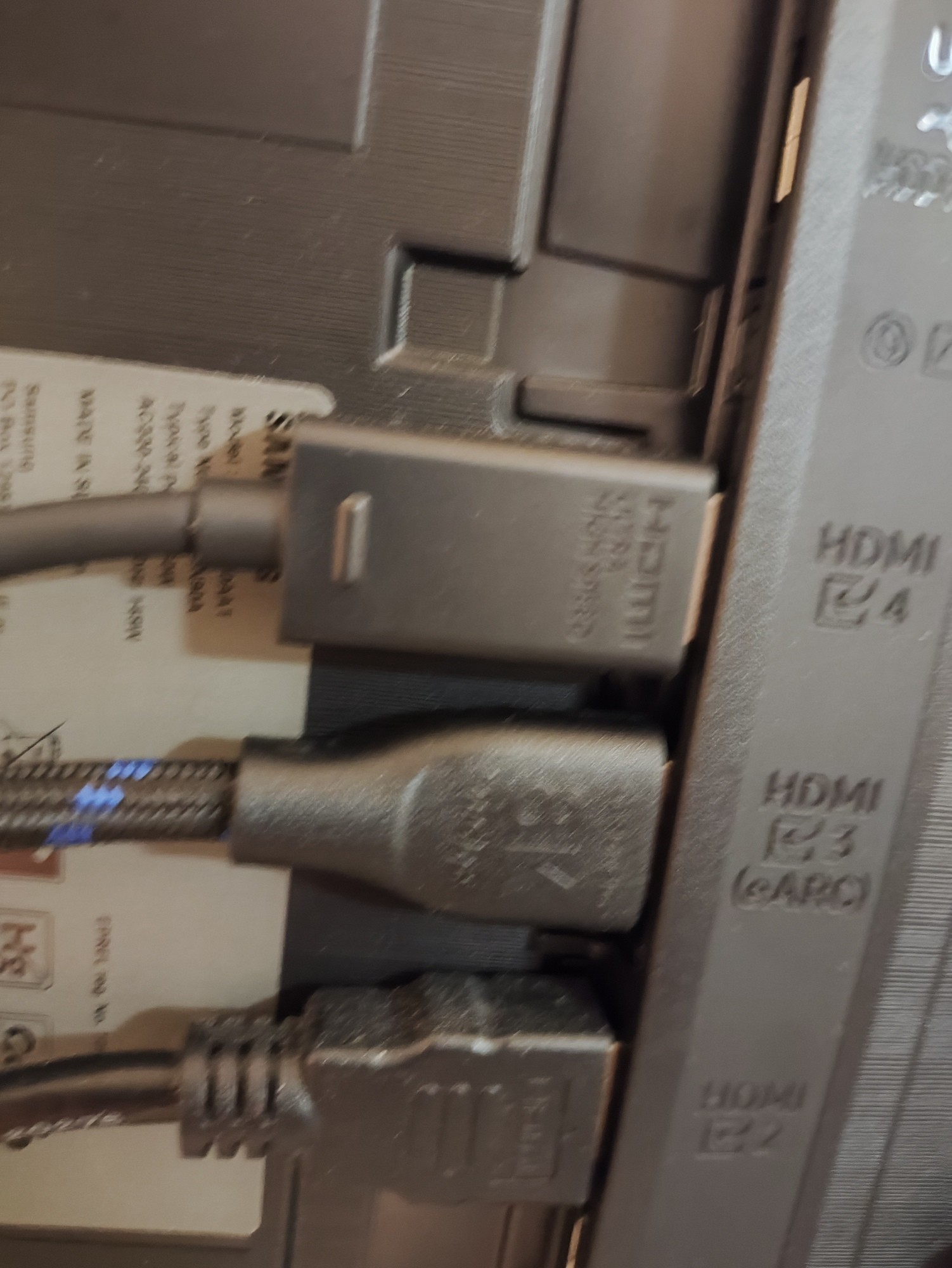

Ich habe einen Samsung TV QE43QN90AAT mit einer Soundbar Samsung HW-Q800B und eine XBOX Series X.
Die Samsung HW-Q800B Soundbar ist direkt an meinem Samsung TV QE43QN90AAT HDMI 3 eARC Anschluss angeschlossen.
Die XBOX Series X habe ich direkt meinen TV HDMI 4 Angeschlossen.

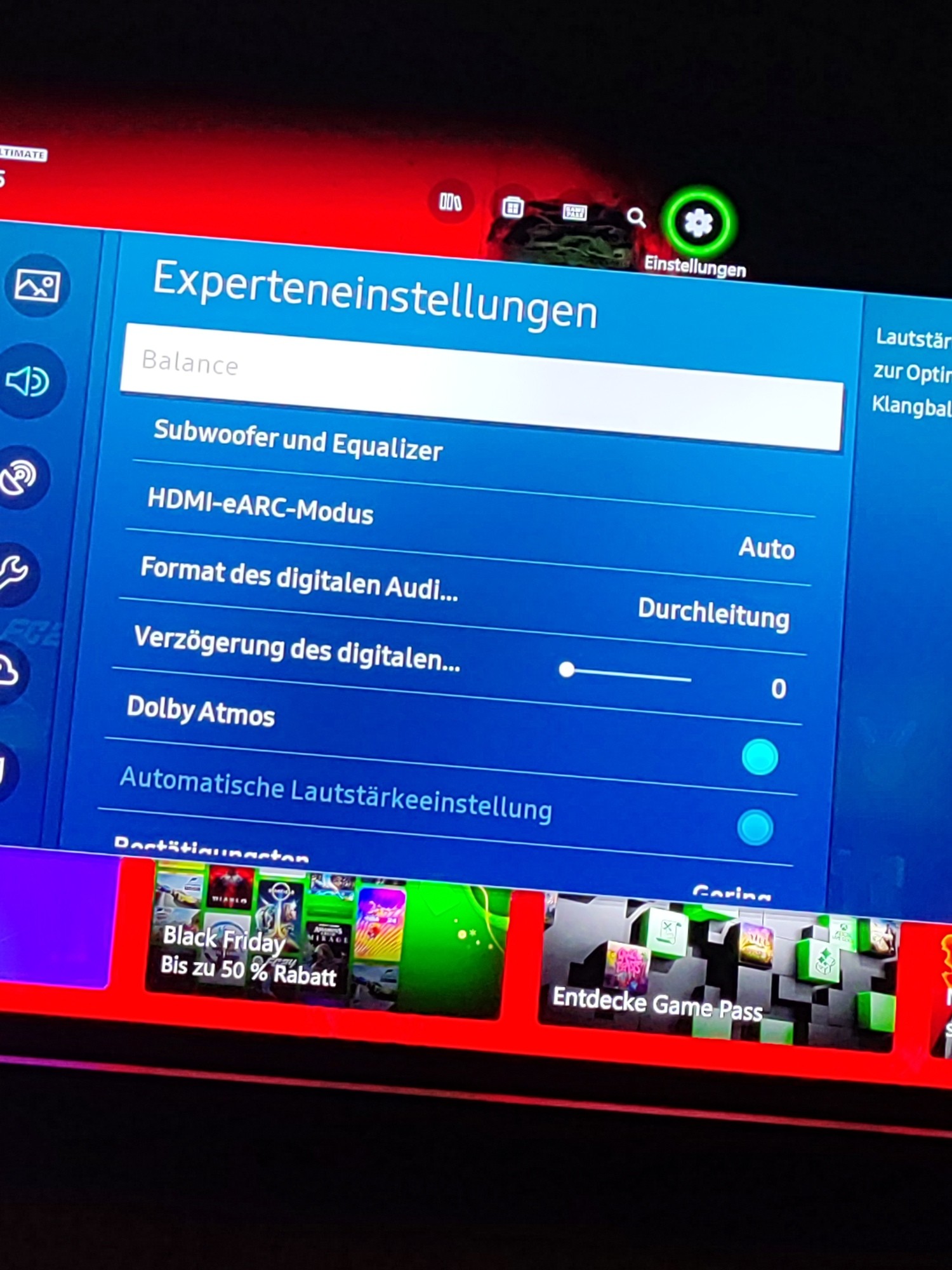

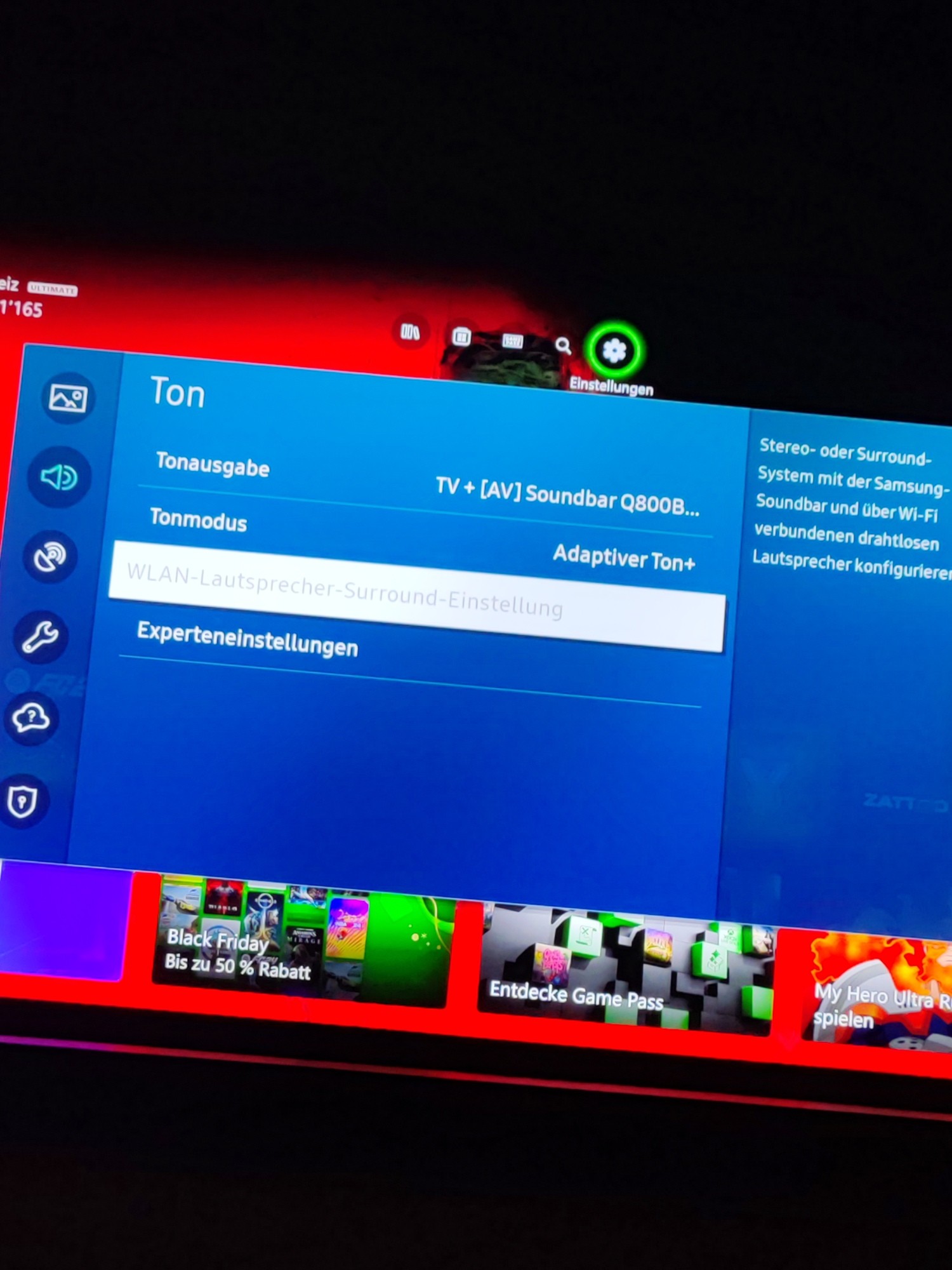

Ich habe beim Ton unter  Experteneinstellung am Samsung TV folgendes ausgewählt.
HDMI-eARC auf Auto, Format des Digitalen Audioausgangs habe ich auf Durchleitung, und Dolby Atmos ist eingeschaltet.

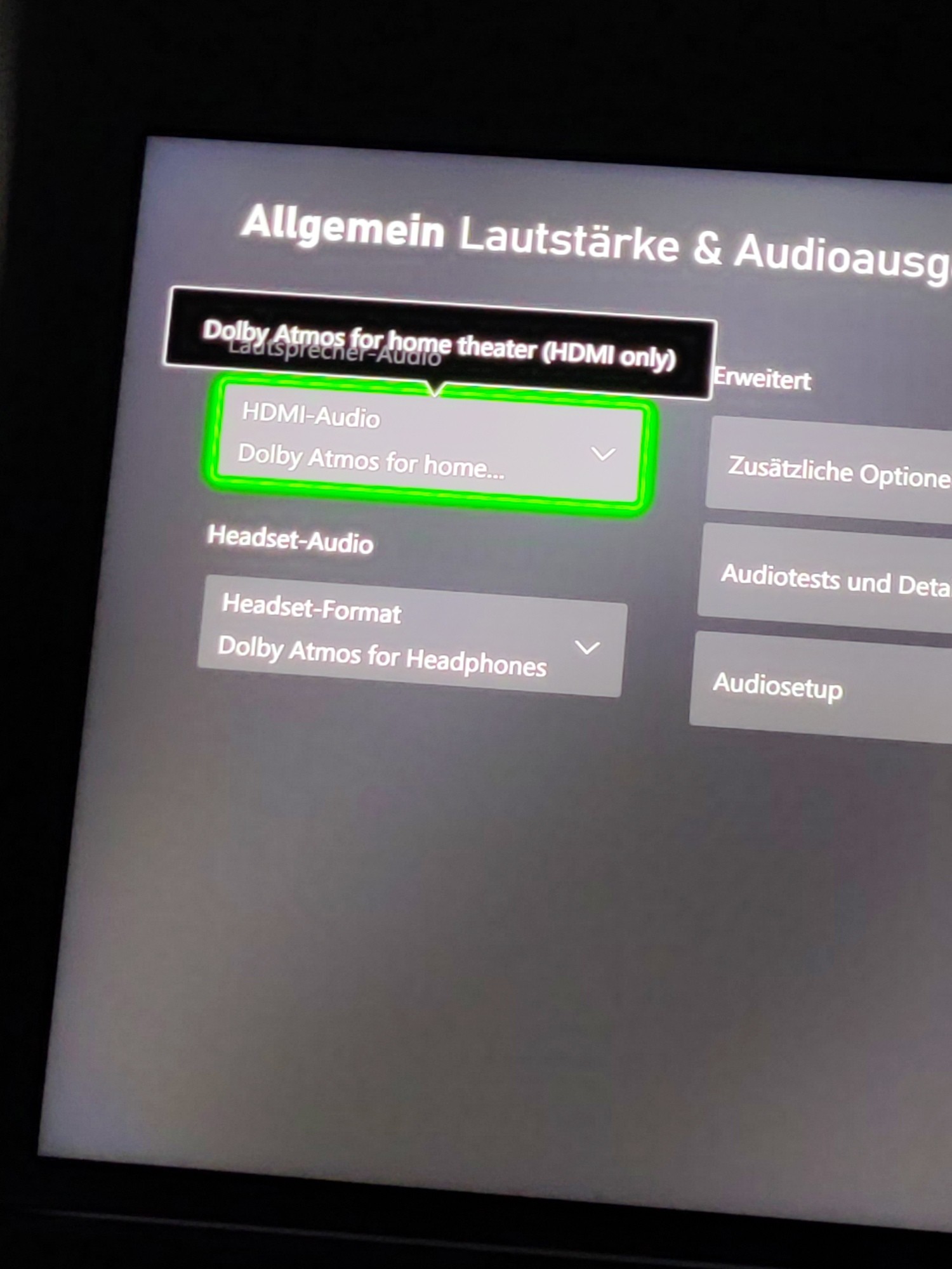

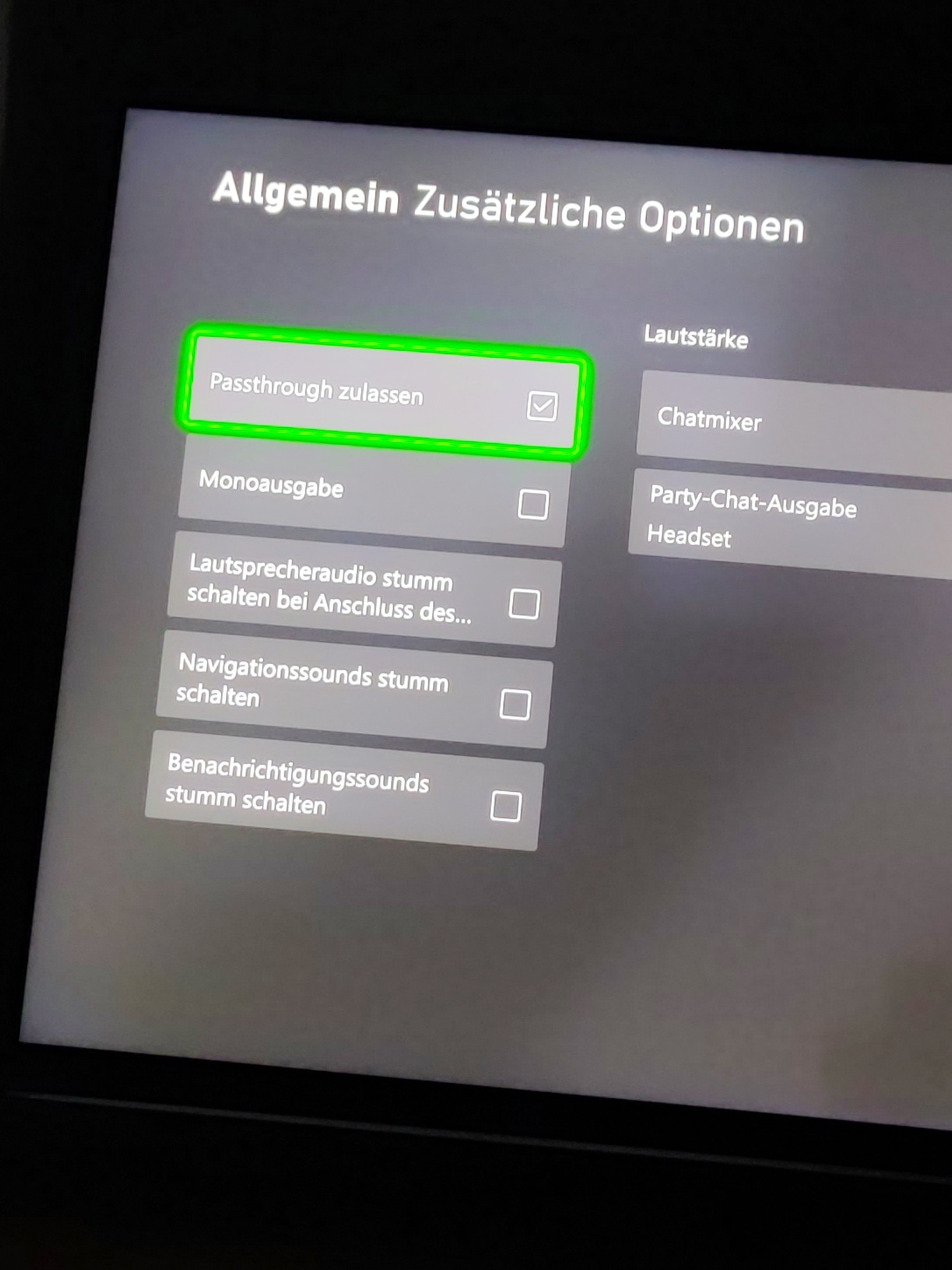

Bei der XBOX Series X habe ich Lautsprecher Audio auf Dolby Atmos for Home Theater (HDMI only) eingestellt. Unter zusätzlichen Optionen Passthrough zulassen eingeschaltet.
Nun zu meiner Frage was bedeutet MULTI CH PCM dies wird auf meiner Soundbar angezeigt ausser ich Spiele dann steht Dolby Atmos. Wenn ich jedoch Durchleitung am TV auf Auto stelle habe ich auf der Soundbar  überall Dolby Atmos angezeigt ohne MULTI CH PCM.
Ich kenne mich da nicht aus was ist nun besser Durchleitung und Passthrough zulassen oder bei Format des Digitalen Audioausgangs auf Auto.

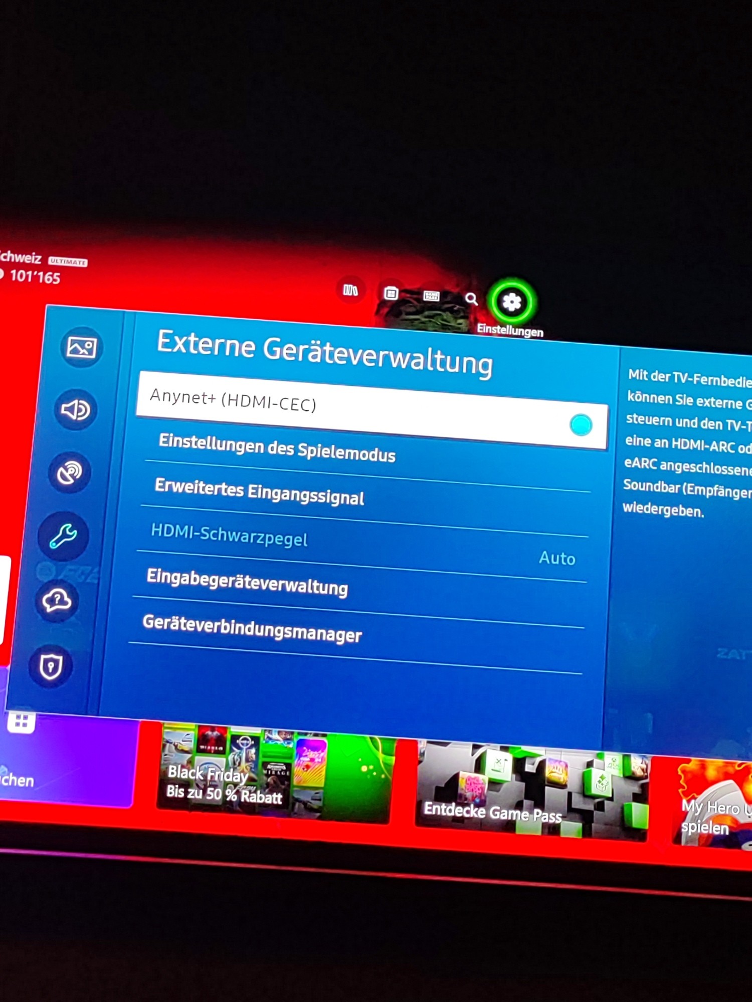

Achja Anynet+ (HDMI-CEC) habe ich auf ein.
Ich Persönlich finde wenn ich Apple Music höre auf der XBOX Series mit MULTI CH PCM klingt es satter und hat mehr tiefe und Klarheit und einen besseren Mittel-Hoch bereich. Jedoch weiss ich nicht ob ich da nur Stereo Sound bekomme oder den vollen 5.1.2 Kanal Sound. Ohne Durchleitung klingt es auch gut einfach anders aber ähnlich Subjektiv finde ich MULTI CH PCM klingt besser jedoch keine Ahnung was dies bedeutet *::face-with-tears-of-joy:
Hat jemand selbst Erfahrung und weiss was MULTI CH PCM ist und was ist besser? Und was stelle ich am TV am besten ein für den besten Sound?

Kurz paar Bilder von den aktuellen Einstellungen:

Hey L: @Leo1992 ,
du hast e alles komplett richtig angeschlossen!
Das MULTI CHANNEL PCM hat mich anfangs auch verwirrt - ich versuch es ganz einfach zu erklären:
Multi Channel PCM ist ein Audioformat, das mehrere Kanäle mit unbearbeiteten Audiodaten überträgt. Das bedeutet, dass der Sound nicht komprimiert wird und somit eine hohe Klangqualität bietet. Sprich das Dolby Digital - oder DTS- Signal wird in eine Datei umgewandelt, welche weniger Fehleranfällig ist, sodass du immer das bestmögliche Audiosignal bekommst. (nur im eArc Modus möglich)
DOLBY ATMOS und DTSX werden nicht in MULTI CHANNEL PCM umgewandelt, da diese objektbasierte Audiodateien sind - welche die besten Audiosignale sind.
Also dein System arbeitet korrekt *m:1f601.png*
Diese Aussage check ich nicht ganz:*m:1f648.png*
"Nun zu meiner Frage was bedeutet MULTI CH PCM dies wird auf meiner Soundbar angezeigt ausser ich Spiele dann steht Dolby Atmos. Wenn ich jedoch Durchleitung am TV auf Auto stelle habe ich auf der Soundbar  überall Dolby Atmos angezeigt ohne MULTI CH PCM."
Die richtige Einstellung ist DURCHLEITUNG!!
Deine XBOX wird im Home-Menü Atmos ausgeben da du ATMOS eingestellt hast. Neue Spiele sind auch meistens in ATMOS abgemischt. Wenn du ein älteres Spiel einlegst, welches in Dolby Digital abgemischt ist, dann müsste sie auch wieder MULIT CHANNEL PCM anzeigen. - ich hoff ich hab's richtig verstanden.
Hey L: @Leo1992  noch ein kleiner Tipp:
Besorg dir ein ULTRA HIGH SPEED Hdmi Kabel (2.1)
Samsung liefert nur ein High Speed Kabel 2.0 - warum auch immer....
zumindest ist es bei meiner HWQ990B so - ich tausche es heute aus *m:1f601.png*
Dann sollte Atmos Sound in einer noch größeren, bzw. besseren Bandbreite übertragen werden.

Hey  L: @Ironside_97
Stimmt Tatsache da steht bei meiner Soundbar auch Premium statt Ultra High Speed bei der XBOX war ein Ultra High Speed dabei.
Wow Danke für den Tipp leider habe ich keine Ahnung welcher Anschluss bei meinem TV  HDMI 2.1 ist ich habe schon das Handbuch durchgelesen um zu wissen wo der ist auf der Rückseite des TV,s habe ich 4 HDMI jedoch ist einfach einer nämlich HDMI Anschluss 3 eARC wie siehts bei dir aus?
Liebe Grüsse Leo und danke für den guten Tipp (;
Ich habe ein
L: @Leo1992 wenn ich richtig gegoogelt hab ist dein TV der NeoQLed von 2022 od. 23?
dann sollte jeder HDMI Anschluss eigentlich 2.1 fähig sein.
Der eARC Anschluss ist's bestimmt *m:1f60a.png*
Liebe Grüße und gern geschehen *::face-with-tears-of-joy:
Hey L: @Ironside_97
Nein von 2021 *::face-with-tears-of-joy:
Hatte noch eines Rumstehen ein Ultra High-Speed Kabel *::face-with-tears-of-joy:
Liebe Grüße Leo
L: @Leo1992
hab jetzt auch die Kabel getauscht, Soundbar sowie von der XBOX..
Hab die Xbox gleich auf 120hz gestellt und Jedi Survivour gestartet, kein vergleich zu vorher. Das mit dem 2.1 Hdmi Kabel is ein krasser Unterschied beim Dolby Atmos Spiel. Und durch die 120hz ist das bild auch ein Traum

L: @Ironside_97
Hey habe es getestet es macht einen mega Grossen Unterschied die Klänge sind Klarer die Höhen sehr present und die Bässe sind Satt habe es mit beiden Kabeln getestet einmal Premium HDMI und einmal Ultra High Speed und der Unterschied ist schon sehr deutlich.
Danke für deine Feedbacks und für deine Hilfe schätze ich sehr (;
Lass es mich wissen wie es bei dir ausschaut bin gespannt.
Liebe Grüße Leo :)
