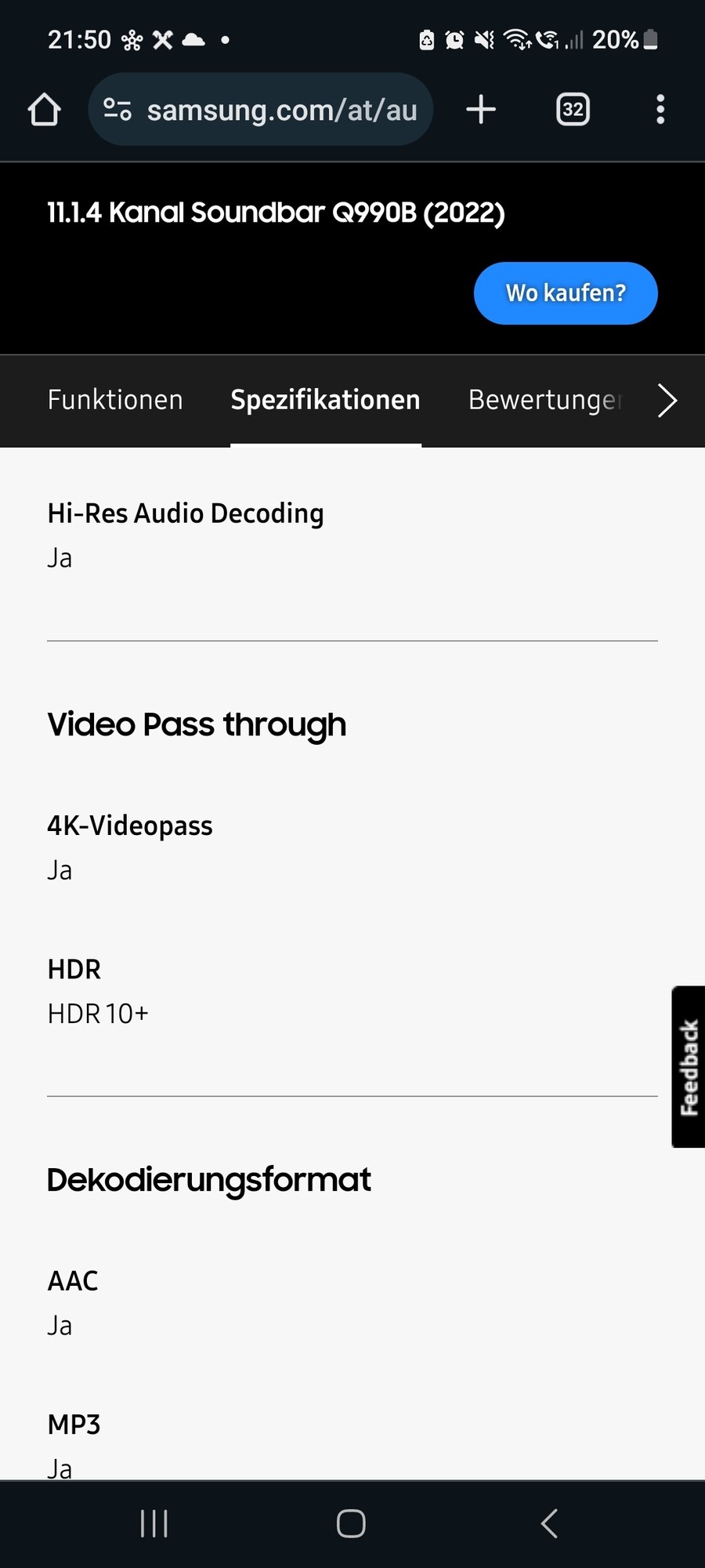

Hey, habe nun den Player an die Konsole angeschlossen.
Es wird kein 4K UHD durchgeleitet.
Was hab ich falsch gemacht?
Ich verwende zwei HDMI 2.1 Kabel. Eines vom Player zur Soundbar im HDMI 1 Port. Eines vom eArc Port der Soundbar zum eArc Port TV [Q80Ba] . Trotzdem können alle 4K Einstellungen am Player  nicht mehr eingestellt werden, da mir der Panasonic sagt, das dass angeschlossene Gerät kein 4K wiedergeben kann.... [Soundbar]
Lt. offizieller Samsung Website aber schon??

Ja das ist klar - aber lt. Website, Beschreibung oder Sonstigem kann man nicht herauslesen ob die Ports der Soundbar 2.0 oder 2.1 sind. Lt. Foto oben sollte es theoretisch möglich sein aber in der Praxis leider nicht!
