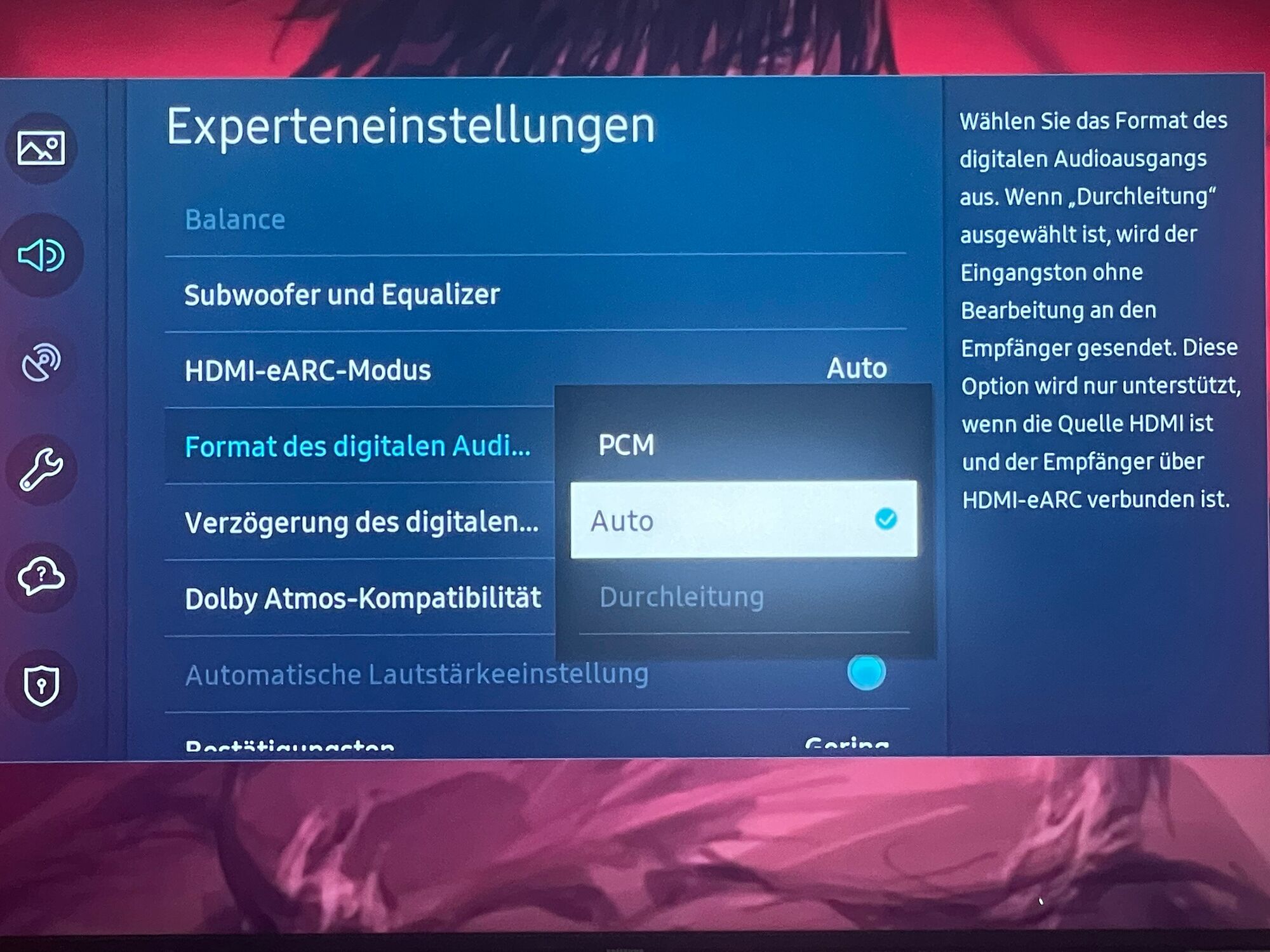

Durchleitung nicht möglich Soundbar HW-Q710B
ich bin über HMDI e-Arc an meinen Fernseher angeschlossen. Ich würde gerne das Format des digitalen Audioausgangs auf Durchleitung einstellen. Leider ist dies nicht möglich (diese Funktion ist nicht verfügbar). Derzeit ist es auf Auto eingestellt. PCM ist auch möglich, aber ich kann Durchleitung nicht auswählen. An der Seite steht noch folgendes:
Wenn Durchleitung ausgewählt ist, wird der Eingangston ohne Verarbeitung an den Receiver gesendet. Diese Option wird nur unterstützt, wenn die Quelle hdmi ist und der Receiver über hdmi eArc angeschlossen ist.
Ich sehe überall, dass er an HDMI eArc angeschlossen ist. Warum funktioniert das aber nicht?
Hi,
versuche Mal einen Film mit DTS Audio Spur oder so abzuspielen (von einem HDMI Gerät) - Durchleitung wird im Fachjargon auch "Bitsteaming" genannt. Mein Reciever ist auch immer im PCM Modus, außer, ich verwende eine BluRay mit entsprechender Audiospur.
Im normalen Fernsehbetrieb, wird Durchleitung keinen Qualitativen Vorteil bringen. Und wenn kein entsprechendes Format vorliegt, ist Bit streaming dementsprechend auch deaktiviert.
Gruß
