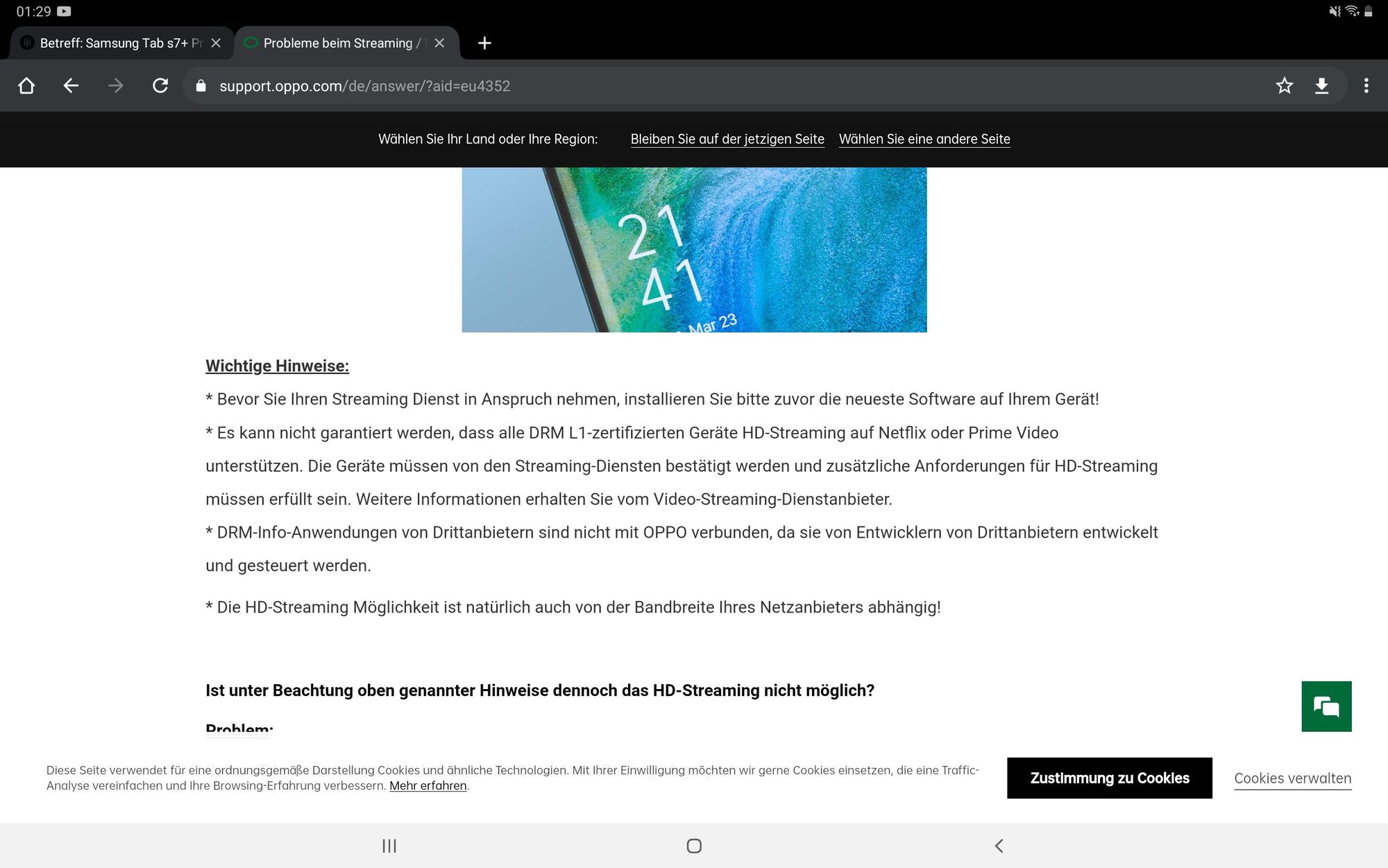

verlinken geht leider nicht, da dieses nur aus der App aufrufbar ist. App öffnen , Einstellungen, Hilfe, dort ganz unten Video Forum.
Okay, der Screenshot bringt mir nichts. Werden dort denn Lösungsansätze gegeben? Und was ist mit meiner anderen Frage: Betrifft das nur Amazon?

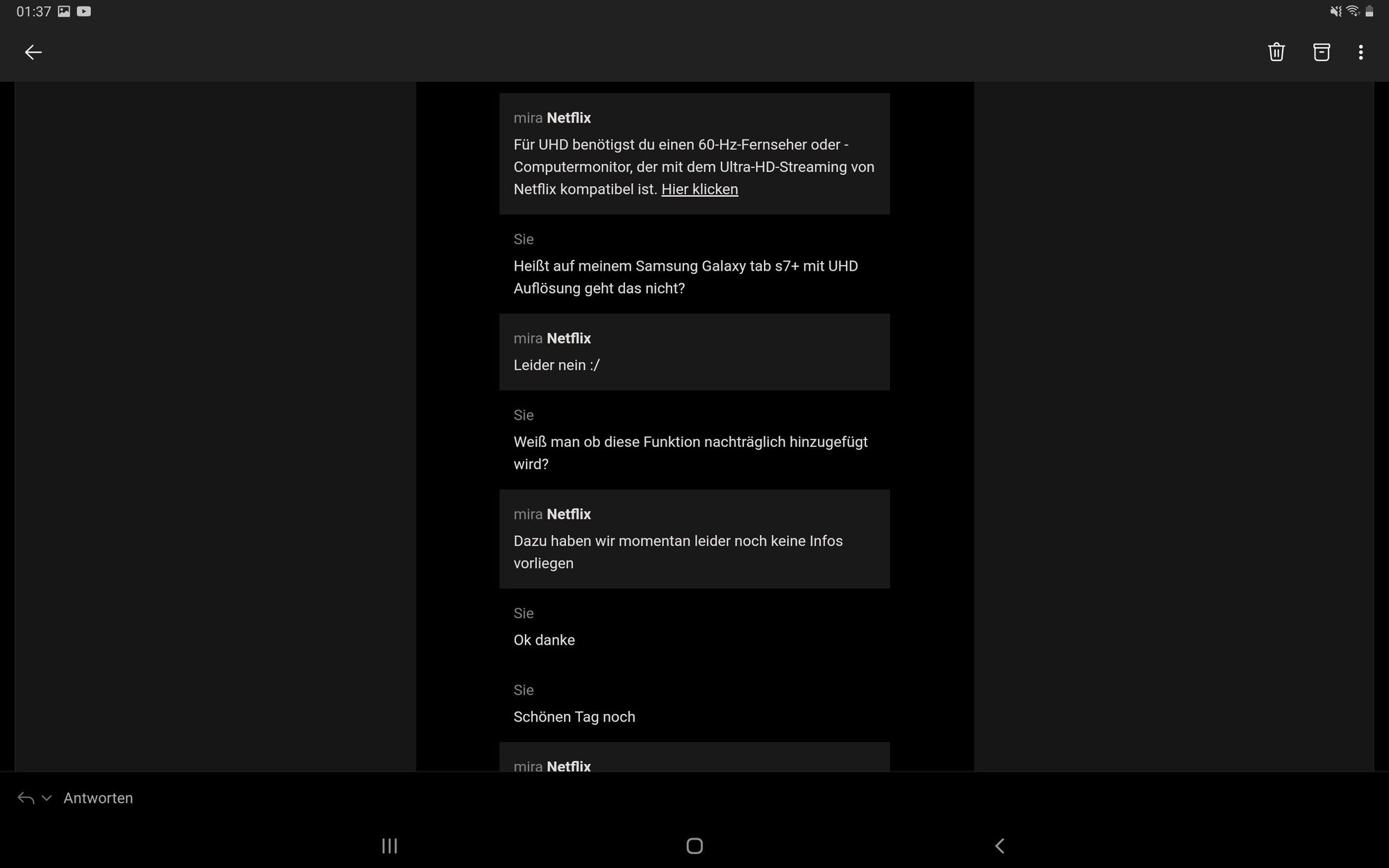

Habe das selbe Problem. Das Forum hilft leider auch nicht weiter, dort wird von einem Bug oder einem Problem mit Widevine ausgegangen. Das Problem betrifft nur Prime bei mir, wobei netflix auch nur in Full HD geht trotz uhd Abo und mindestens 350mbps Leitung. *edit* Netflix ist leider nur maximal in full hd und hdr für das tab s7+ verfügbar laut Netflix Support.

Bei einigen Smartphones besteht ein ähnliches Problem, oppo zum Beispiel. Dort wird auch widevine l1 angezeigt und es funktioniert nicht, die gehen von einer whitelist von Amazon aus.

Mein Hauptnutzungsgebiet ist auch für den Medienkonsum, hab extra mein internet tarif aufgestockt für uhd, und dann kommt der müll mit prime und netflix ist zu meiner Überraschung generell nicht in uhd fürs tablet verfügbar.
