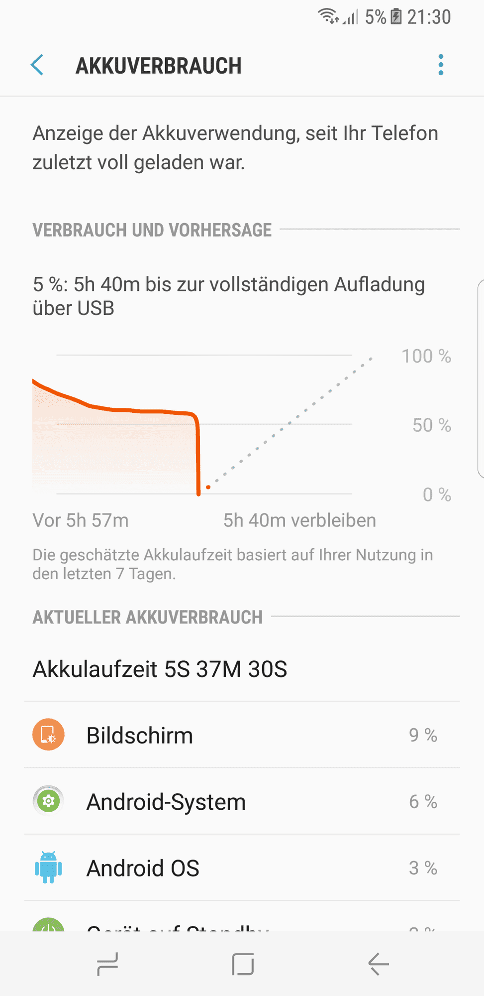

Ich habe seit gestern das Problem das mein S8 innerhalb von Sekunden von ca 30-40% Akkuladung auf 1%-5% fällt?
Woran kann diese liegen?

Danke für die Antwort.
Er verhält sich völlig normal.
Keine grossen Verluste, keine Auffälligkeiten.
Gestern ist er von 52% direkt ausgegangen und war bei 0%.
Siehe Screenshot.
Kurzes Update...
Habe das Handy normal benutzt und von 75% bis 55% entlud sich das Handy extrem langsam.
Dann wollte ich es in den sicheren Modus schalten und beim runterfahren ist es sofort von ca 60% auf 0%.
Kann es sein das die Akku Anzeige fehlerhaft ist?
Oder ist der Akku defekt?

Seit ein paar Tagen entlädt sich der Akku rapide innerhalb von Sekunden, sobald der Abstand unter ca 25% fällt. Es passiert jedes Mal. Folgend auch ein Screenshot der Akkuverlaufsanzeige. Wie lässt sich dieser Fehler beheben? 656110
