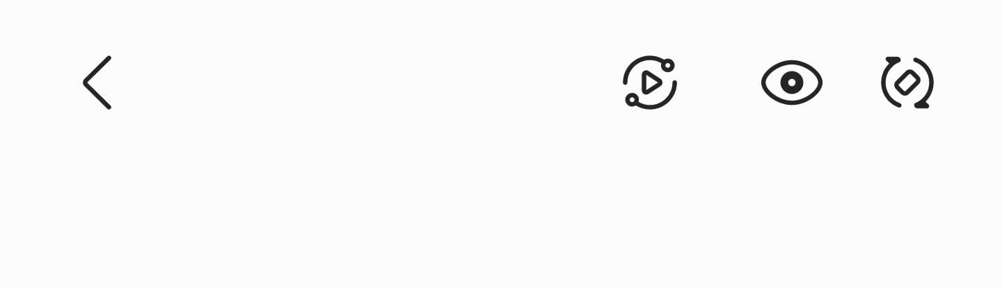

Gehe auf die Galerie App.
Wähle ein x beliebiges Foto erst einmal aus und schaue auf das Bild.
Oben rechts, das linke Symbol ist ja Smart View .
