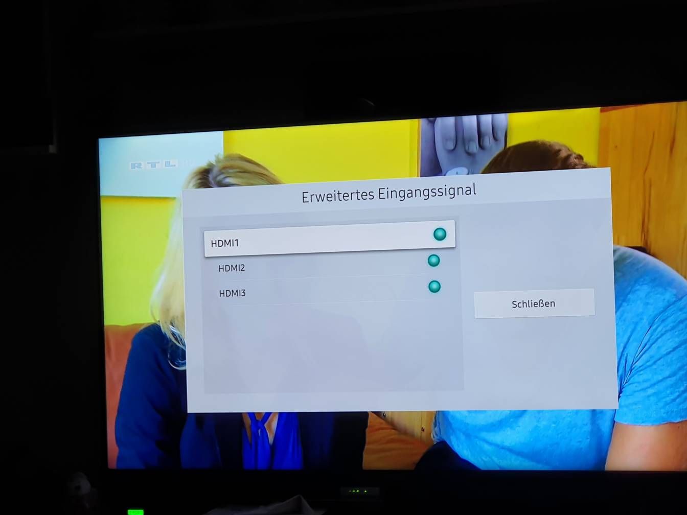

und schau auch mal am tv ob bei erweitertes eingangssignal alle hdmi anschlüsse aktiviert sind

Du,ich und viele andere haben das Problem mit Samsung aus 2020. Da hat der Yamaha keine Schuld.
Eine Lösung kann nur von Samsung kommen.
Am besten immer wieder anrufen und Druck machen. Das Problem soll aber schon bekannt sein.
