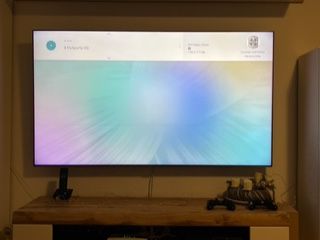

Samsung QE65Q7F mit horizontale linie
T.
Guten Tag

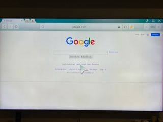

bei meinem Samsung Fernseher Samsung QE65Q7F ist seit 1 Monat eine horizontale Linie unten durchgehend sichtbar. Das Gerät ist 4 Jahre alt und eigentlich immer pfleglich behandelt worden. Was kann der Grund sein?
Hi
Das sieht ganz nach einem Defekt aus. Er sagt dir damit, daß er erneuert werden möchte
L: @Tomin09 Sieht nicht so prikelnd aus, versuch doch mal einen Power Reset:
https://eu.community.samsung.com/t5/community-newsroom/wie-setze-ich-meinen-samsung-smart-tv-auf-wer...
  1. Fernseher ausschalten
  2. alle per HDMI-Kabel angeschlossenen Geräte ( DVD- und Blu-ray Player, CI+ Modul, USB-Sticks, Festplatten usw.) vom TV trennen
  3. TV vom Strom trennen
  4. Power-Taste auf der Fernbedienung für 15 Sekunden gedrückt halten, um ihn vom Reststrom zu befreien
  5. Sicherheitshalber noch 10 Minuten warten
  6. Zunächst nur Netzstecker anschließen
  7. Smart TV wieder einschalten
  8. Nach und nach die Geräte wieder anschließen
______________________
Wenn der Power Reset nichts bewirkt hat, wird wohl ein Defekt vorliegen und wie L: @tank776 schon in etwa erwähnt hat, wirst du dich womöglich über einen Neukauf Gedanken manchen müssen, denn eine Reparatur ist häufig nicht mehr lohnenswert.
Die Rep.-Kosten kann man dann besser (meiner Meinung nach) in ein Neugerät investieren.
