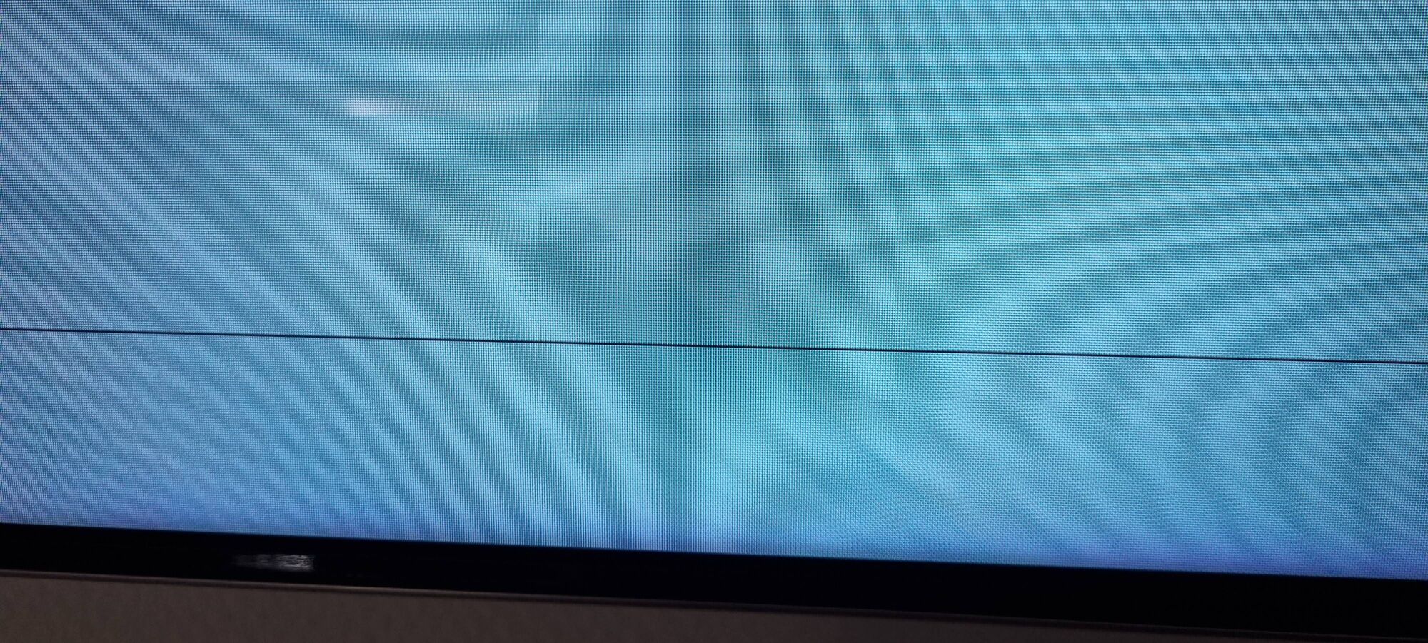

Guten Tag bei meinem Samsung Fernseher qe65q7fgmtxzg ist seit 1 Woche eine horizontale Linie unten durchgehend sichtbar. Das Gerät ist erst 3 Jahre alt und eigentlich immer pfleglich behandelt worden. Was kann der Grund sein?
Ohne ein Bild gesehen zu haben schwierig, sollte die horizontale Linie auf allen Quellen sichtbar sein,sowie im Menü liegt ein defekt des Displays vor. Wenden sie sich dafür dann an die Service Hotline von Samsung.
LG

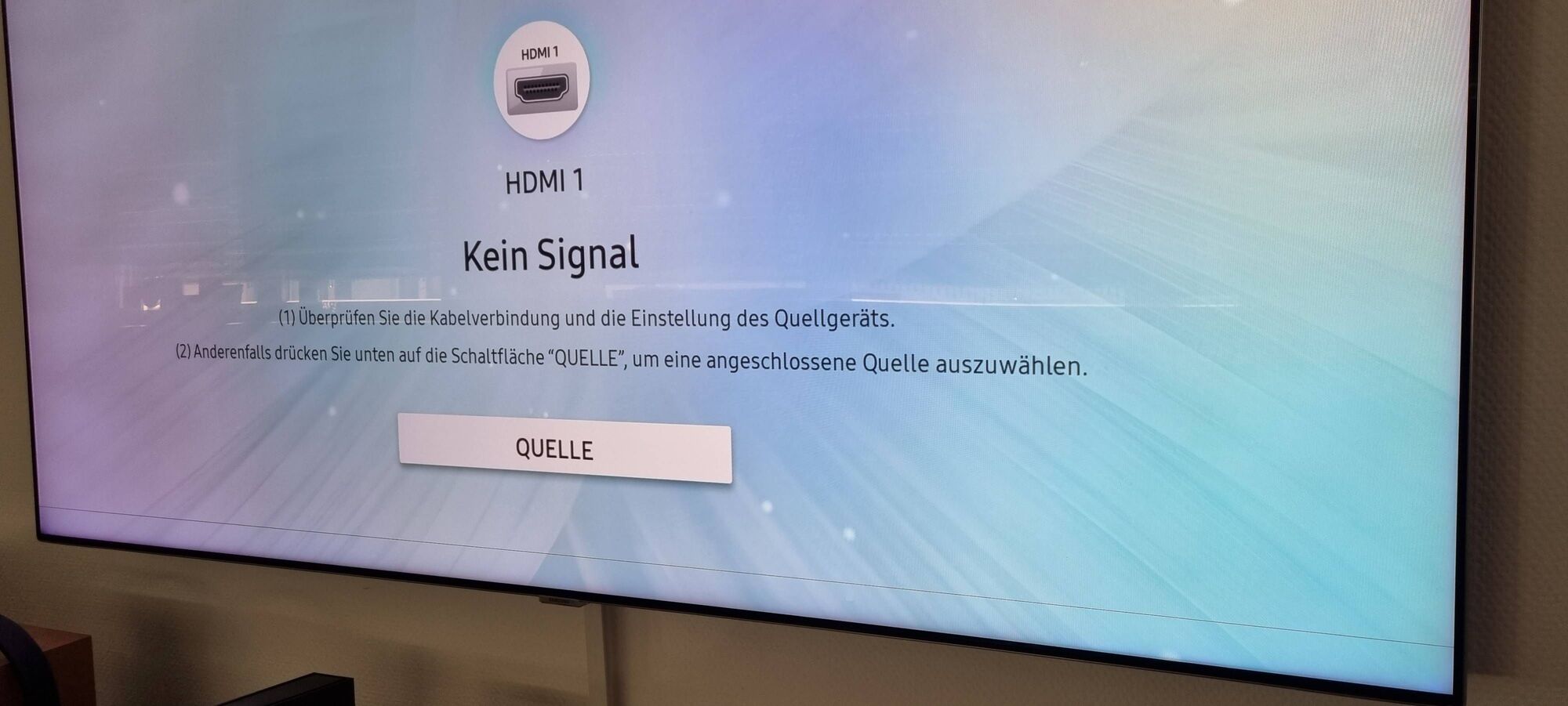

Anbei sie Bilder resetten hat leider nichts genützt
Es handelt sich hierbei um einen technischen Defekt des Displays. Ist leider in dem Fall ein wirtschaftlicher Totalschaden,da das Display 70-80% des Kaufpreises ca kostet.
