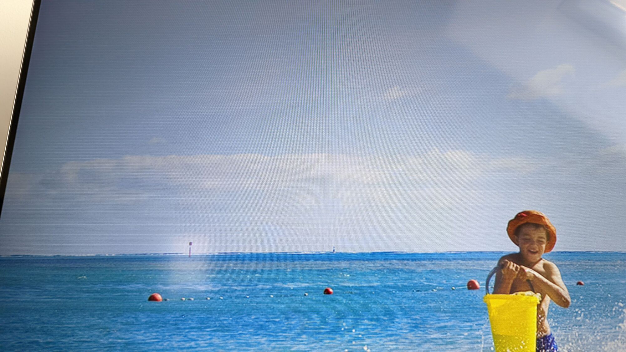

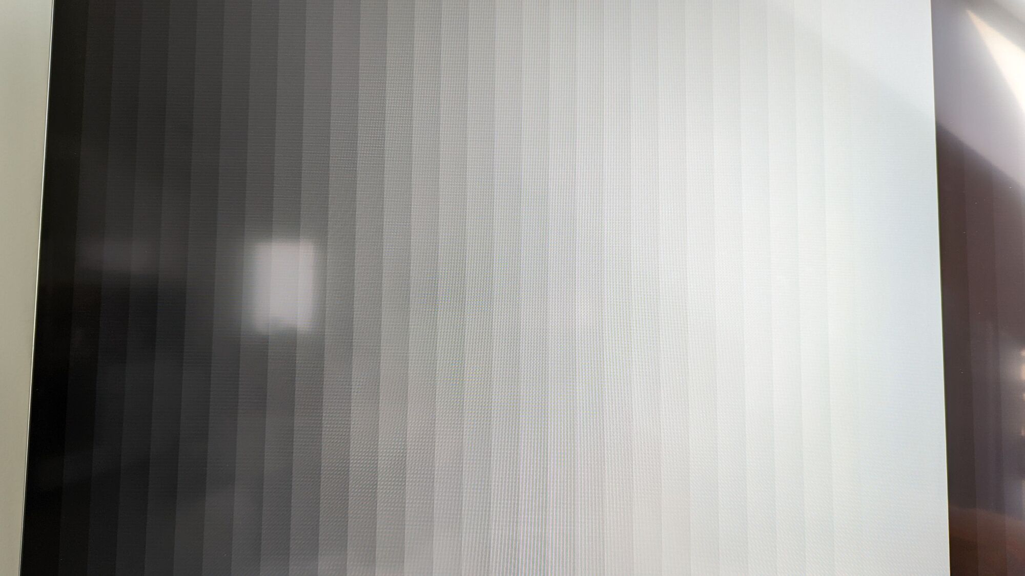

Hey Dirk, Danke für die prompte Antwort, jetzt habe ich die Fotoupload-Funktion auch gefunden, ich hoffe und denke man kann das Problem dort gut erkennen.
Bestätigt das deine Einschätzung?
Viele Grüße Dennis
Bei mir sah es schon etwas anders aus, aber wenn das einfach so, ohne ersichtlichen Grund aufgetaucht ist, würde ich immernoch auf das T-Con tippen.
Wenn du über keine eigene Reparaturerfahrung verfügst oder jemand kennst, der das reparieren kann, wird wohl bald ein neuer Tv fällig werden. Eventuell ein Fall für ein Repair Cafe? Ein reparieren über letmerepair wird unter Garantie zu teuer und lohnt auch nicht für ein Tv der fast 5 Jahre alt ist.
