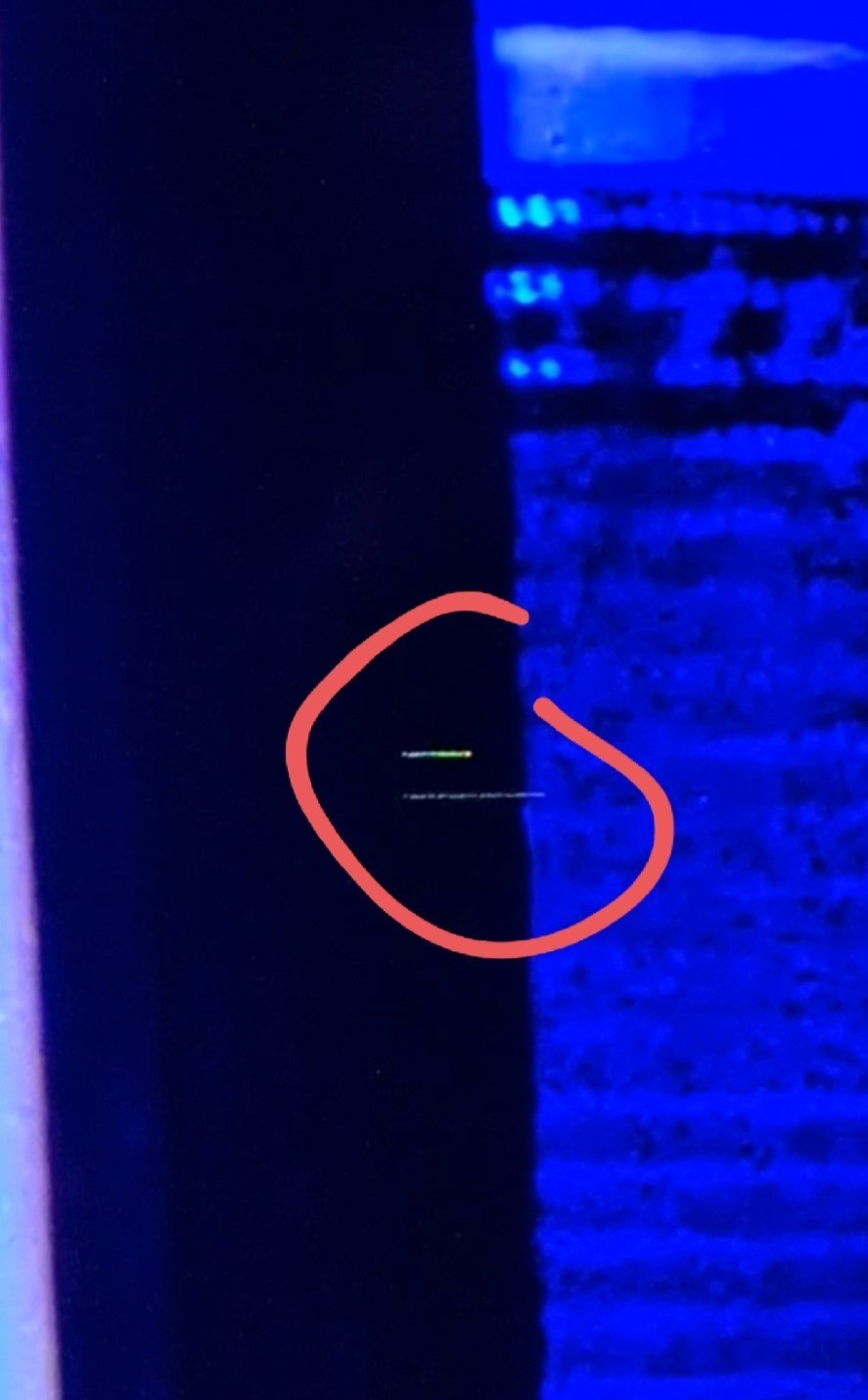

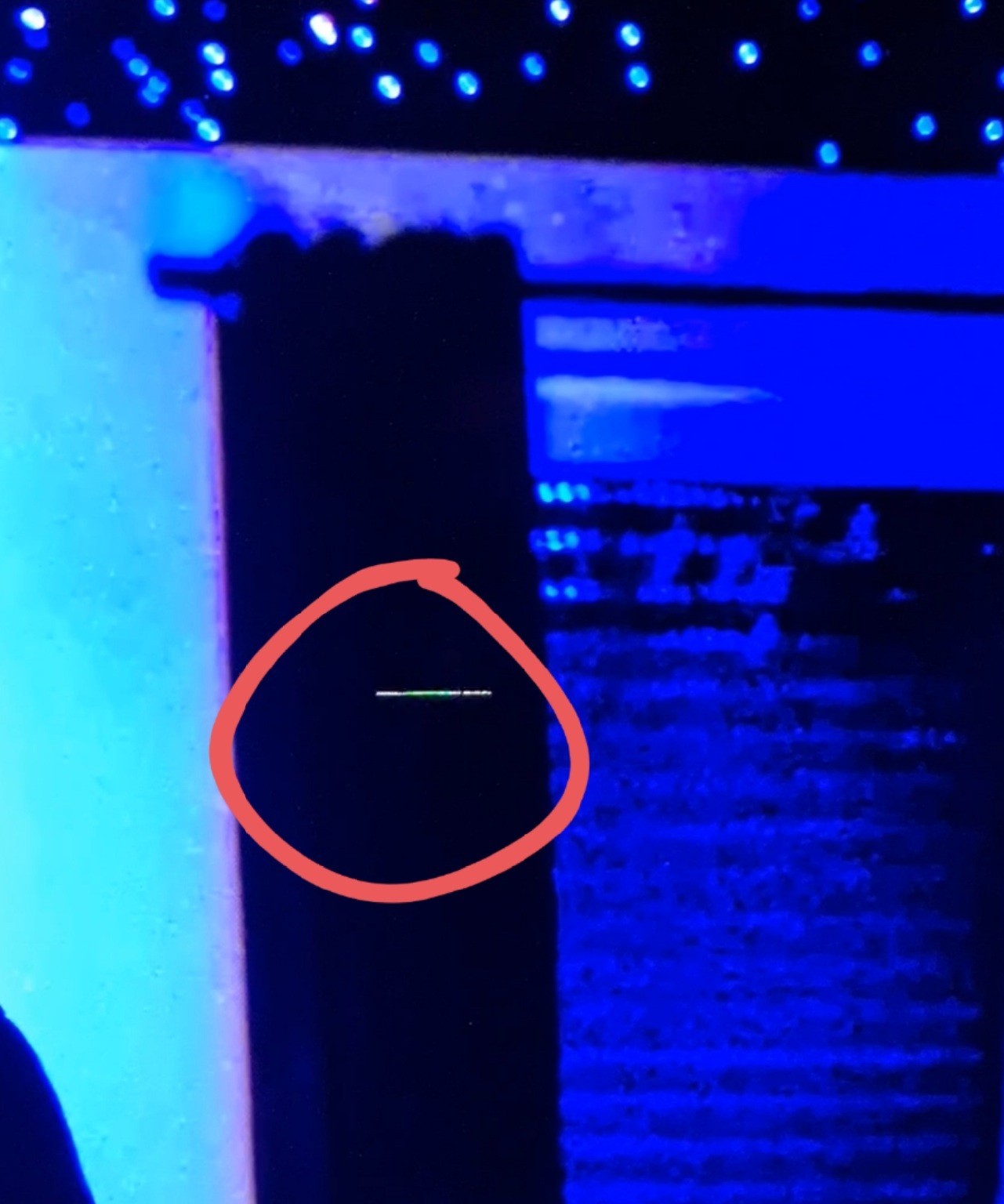

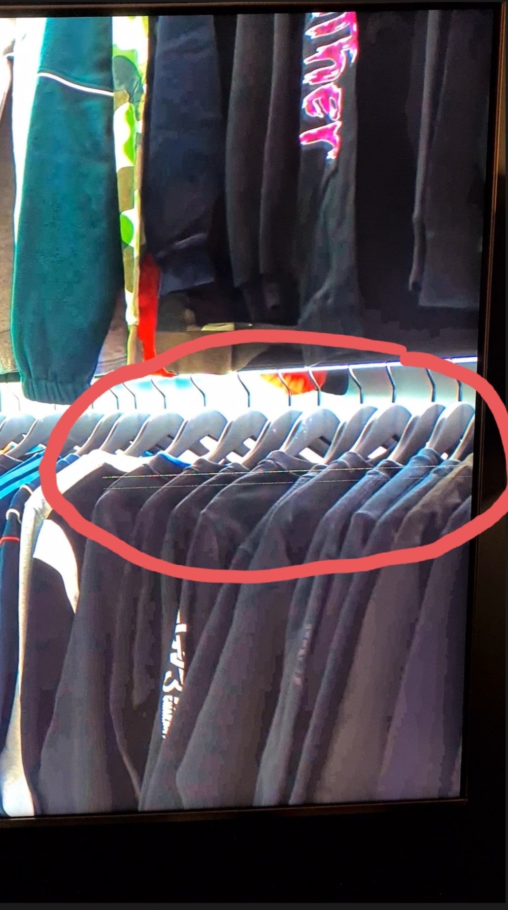

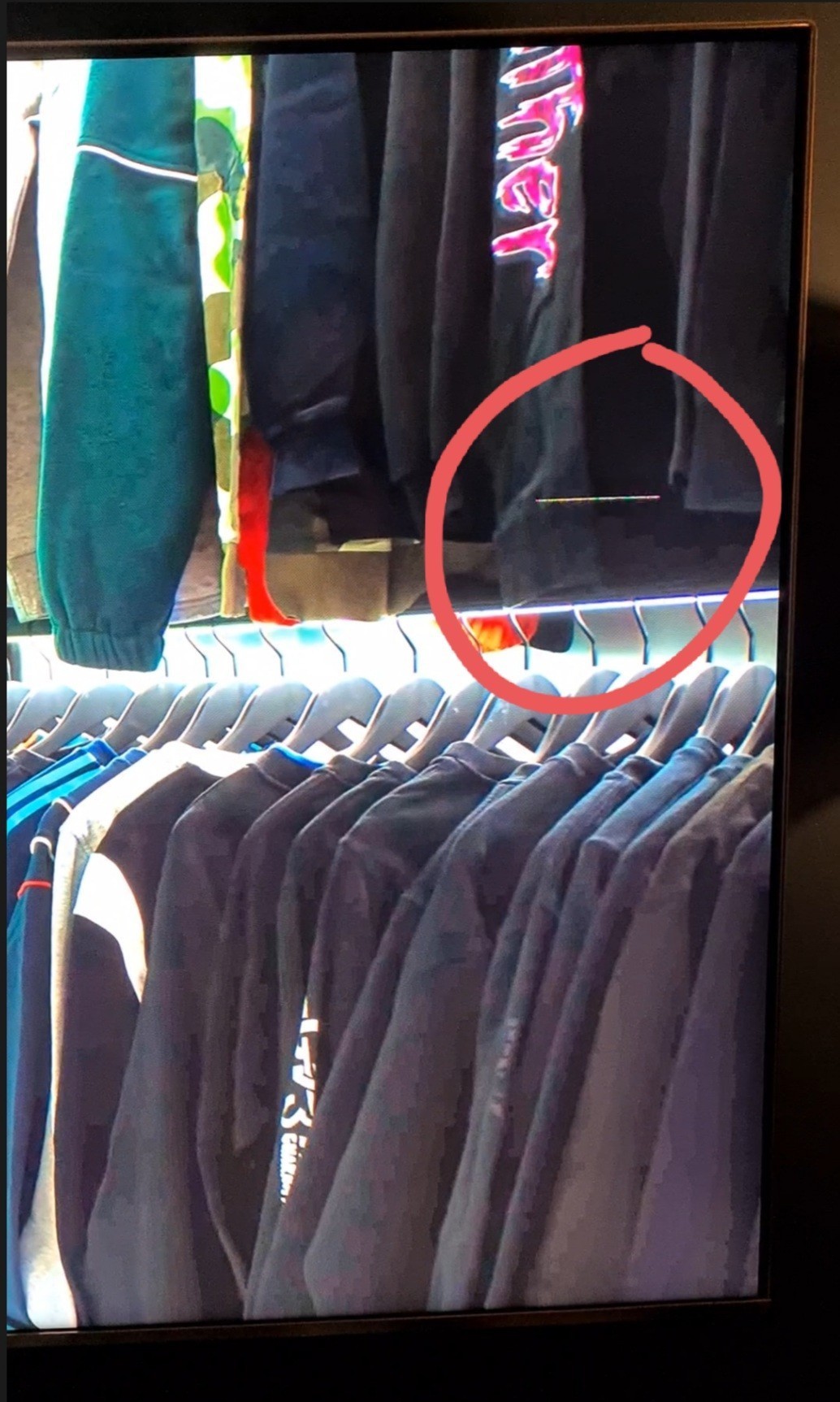

ich habe einen Qled GQ75Q6F seit ca. 1,5 Jahren. Jetzt kommt es in letzter Zeit vor das feine weiße horizontale Linien für den bruchteil einer Sekunde aufblitzen. Dies kommt nur manchmal vor und nicht bei jeder Nutzung was es mir nur sehr schwer mach den Fehler zu reproduzieren. Ich konnte allerdings bei einer Gelegenheit ein Video aufnehmen und daraus Standbilder erzeugen in denen diese Blitze erkennbar sind:
Wie gesagt es taucht nicht bei jeder Nutzung auf und manchmal tagelang garnicht. Jetzt würde ich gern erfahren ob dies ein bekanntes Problem ist und behoben werden kann oder ob ein Techniker nichts machen kann wenn das Problem nicht auftritt wenn er vor Ort ist. Hatte evtl. jemand das gleiche Problem und hat es gelöst?

wo kommt es denn vor? weil z.B. bei Satellitenfernsehen kann sowas oft passieren
Satellitenstörung schmeisst (i.d.R.) keine einzelnen horizontalen Linien auf das Display. Bei digitalen Störungen gibt es Blockbildung und das Bild verzerrt. Zudem hört man dann auch gerne mal ein Knacken oder Knallen.
Sieht eher aus wie ein Paneldefekt. Wo genau tritt der Fehler auf?
Kannst du den Fehler reproduzieren, wenn du unten, auf der Rückseite des Fernsehers, mittig etwas klopfst? Dort ist die Verbindung zum Display vom Mainboard. Kann natürlich auch genauso gut an einem FFC Kabel oder auch am Tconboard liegen.
Würde bei diesem Fehler aber definitiv mal an den Samsung Service rantreten und einen Techniker kommen lassen.

das Problem tritt unabhängig von der Bildquelle auf und wie schon erwähnt ohne Regelmäßigkeit und erkennbaren zusammenhang.
Die Linien tauchen in allen Bildschirmbereichen auf und nicht nur in einem Viertel oder einer Hälfte.
Reproduzieren durch klopfen auf die beschriebene Stelle war jetzt auch nicht möglich. Werde mich an den Samsung Service wenden.
Danke für die Rückmeldung.
Hallo L: @BeMe249 ,
es sieht so aus, als würde gerade der TCON des Displays einen Schaden haben. Wird vermutlich auf einen kompletten Panel Tausch hinauslaufen. Evtl. auch Mainboard. -> zum Samsung Service so schnell wie möglich!

Ich revidiere. TCon Fehler würde anders aussehen. Grobflächiche Streifen. Empfangsfehler, Geringe Datenrate eher Klötzchenbildung. Das sieht eher aus wie defekte im RAM des Frame Buffers. Da hilft nur Mainboard Tausch.

Servus habe dasselbe Problem meiner ist 3,5 Jahre alt. Wie wurde das Problem bei dir gelöst? An was lag es denn genau?
Bei uns tritt das meisten im TV schauen auf, wenn wir vorher Aufnahmen angeschaut oder über das Netzwerk gestreamt haben.
Ein Reset des TV (Power-Taste lange gedrückt halten), löst das Problem bisher. Ich gehe daher von einem Software-Fehler aus.
