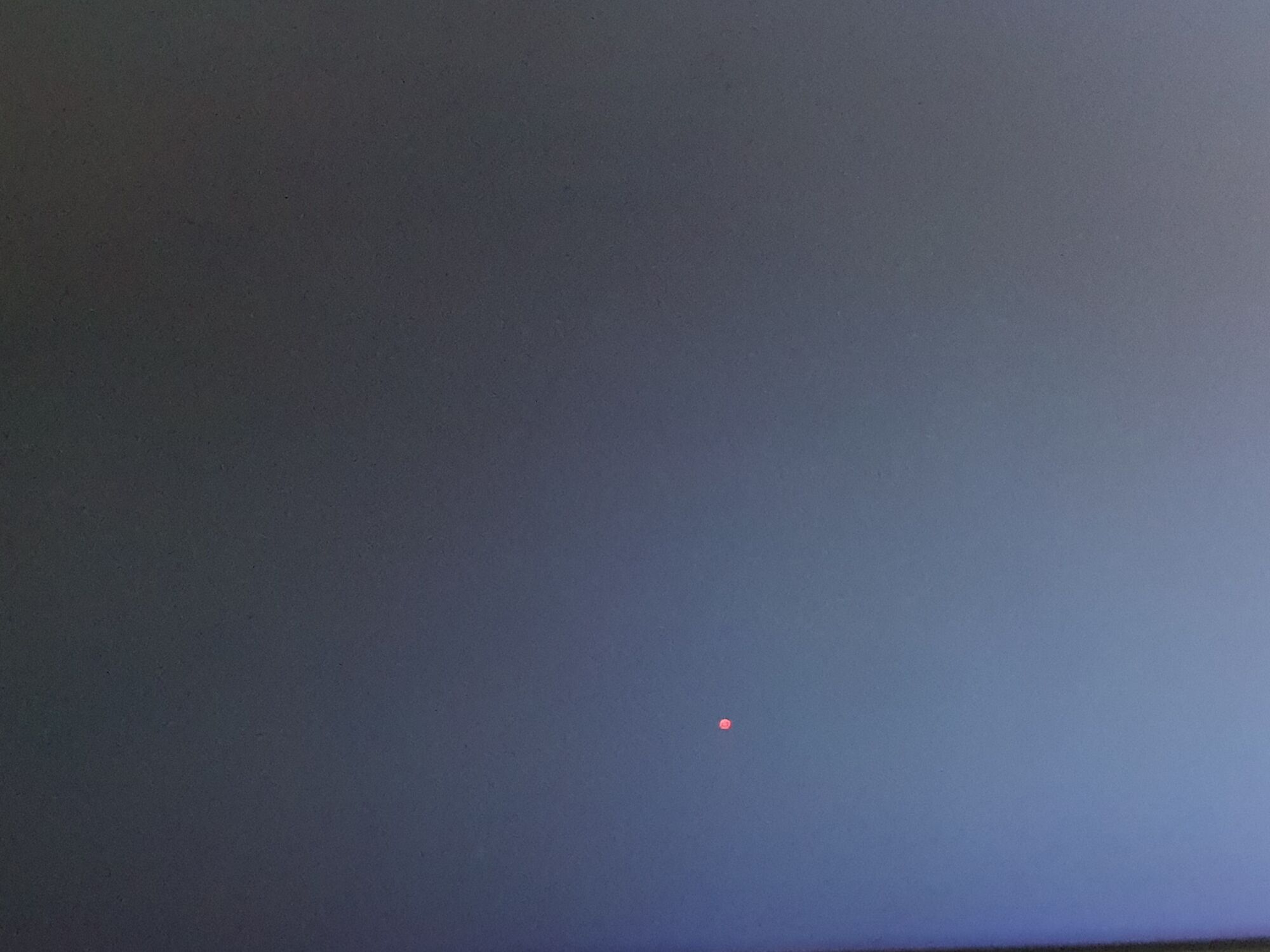

Ich habe mir letztes Jahr Oktober einen Samsung q90r gekauft. Ich musste leider das Panel im Oktober 2x tauschen, weil es einige Fehler hatte.
Mit dem aktuellen Panel bin ich eigentlich zufrieden, jedoch erscheint bei dunklen Szenen immer ein roter Punkt unten rechts am TV.
Bei der Farbe Schwarz passiert das immer.
Ist das ein Pixelfehler? Kann ich das irgendwie selber beheben?
Edit: Es ist ein 55 Zoll TV. Der Rote Punkt flimmert auch. Ich habe bemerkt das es auch bei Farben wie Dunkelblau erscheint.
Danke

L: @jees144 - ein Foto wäre hilfreich. Von Selbsthilfe in Form von "Wegmassieren mit einem Wattestäbchen" würde ich abraten. Welche Diagonale hat das Panel und wie groß ist der Sitzabstand?
Schwer zu sagen ob es als ein "toter Pixel" zählt
schau dieses Video an ob es hilft oder nicht aber es ist nur in Englisch:
Ich habe einfach bei Samsung noch einmal angerufen. Ein Techniker kommt in den nächsten 2 Wochen bei mir vorbei. Das mit der Selbsthilfe in Form von RGB Videos oder manuellem drauf drücken ist mir zu riskant.
Bin vom Support echt begeistert. Ich habe mit Komplikationen gerechnet, da es jetzt schon der dritte Panel tausch ist.
Ich halte euch auf dem laufenden.
L: @jees144 - das Foto mag täuschen, aber dieser "Pixelfehler" kommt mir etwas zu rund für einen Pixelfehler vor.
Das sieht leider so aus weil meine Kamera es unscharf darstellt. In Wirklichkeit ist es nicht rund sondern etwas kantig.

Hi, ich habe mich beim support gemeldet. Nächste Woche kommt ein Technicker vorbei und tauscht gegebenenfalls das Panel aus.
Der Techniker war gestern da und hat gesagt das es ein Panel defekt ist. Mein Panel wurde daraufhin ausgetauscht. Das neue Panel schein Einwandfrei zu sein.
Ich hoffe das es jetzt so bleibt, da das Panel bereits 3x ausgetauscht wurde.
Ich denke mal man kann den thread als Gelöst markieren. Danke für eure Hilfe.
