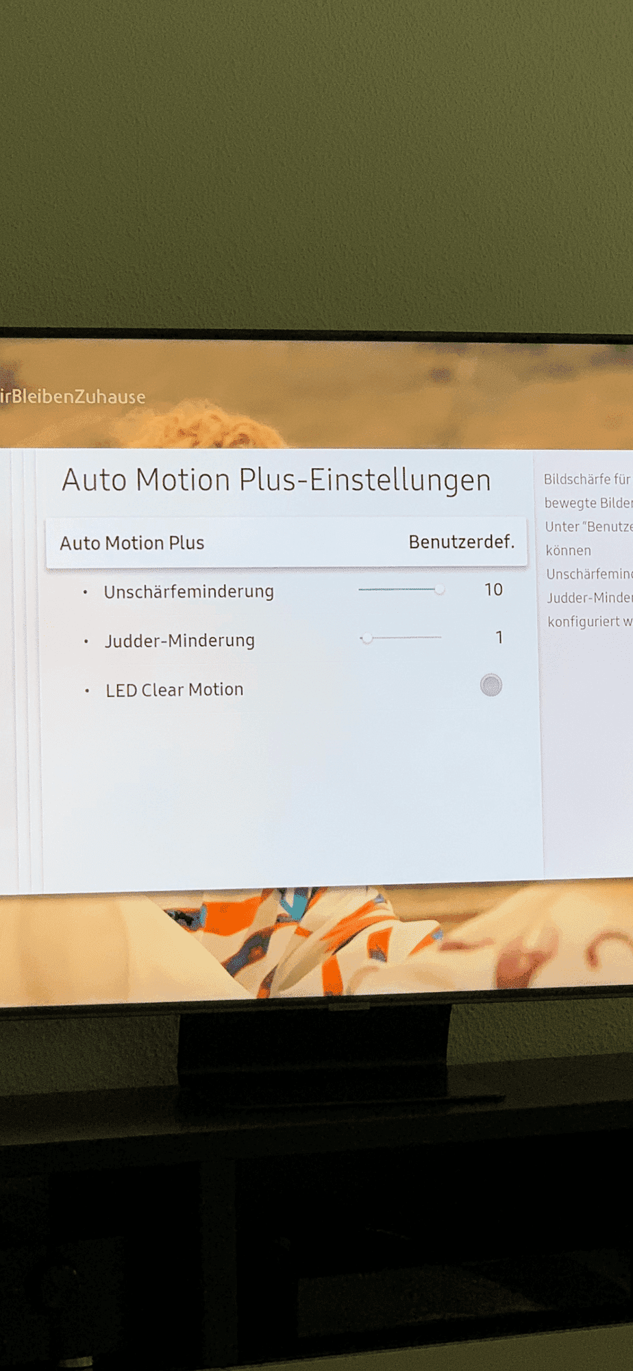

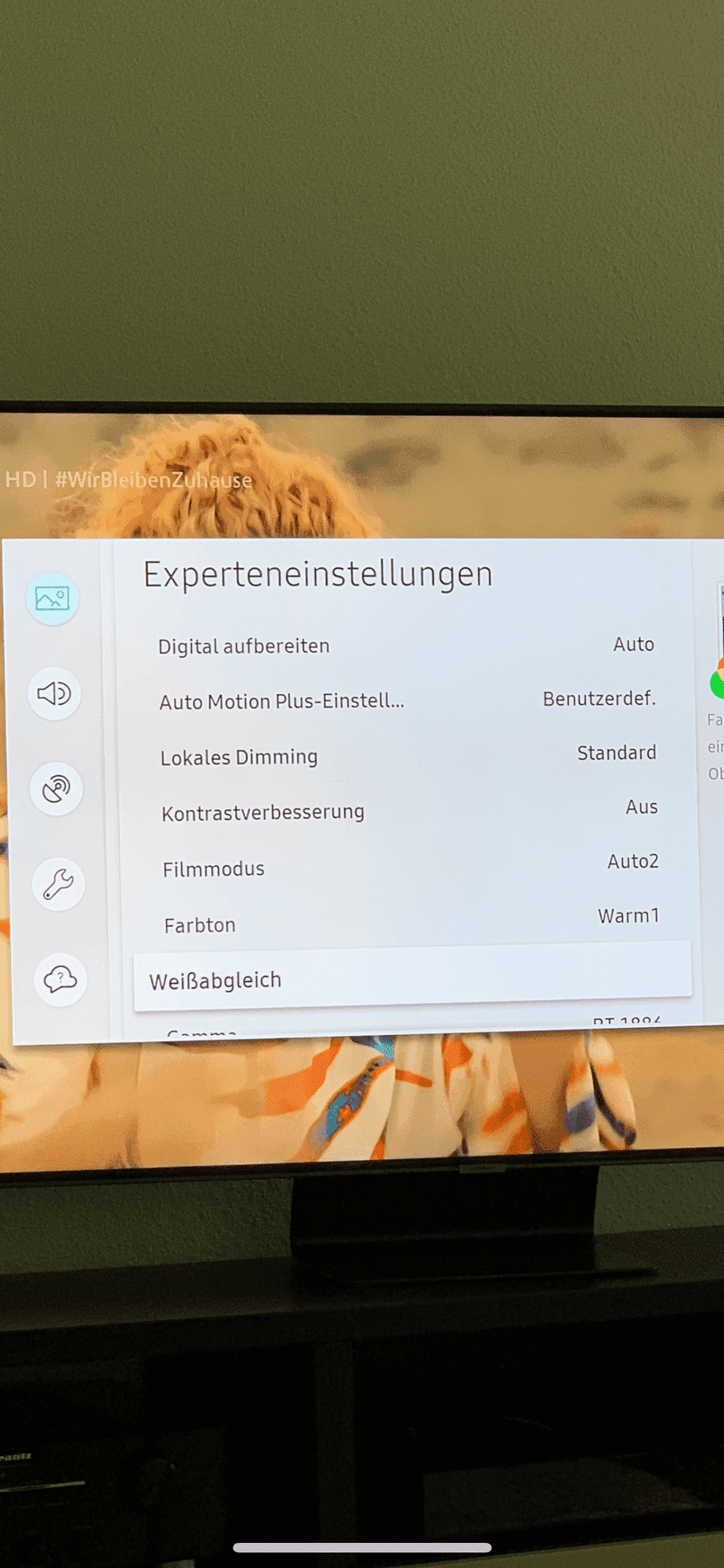

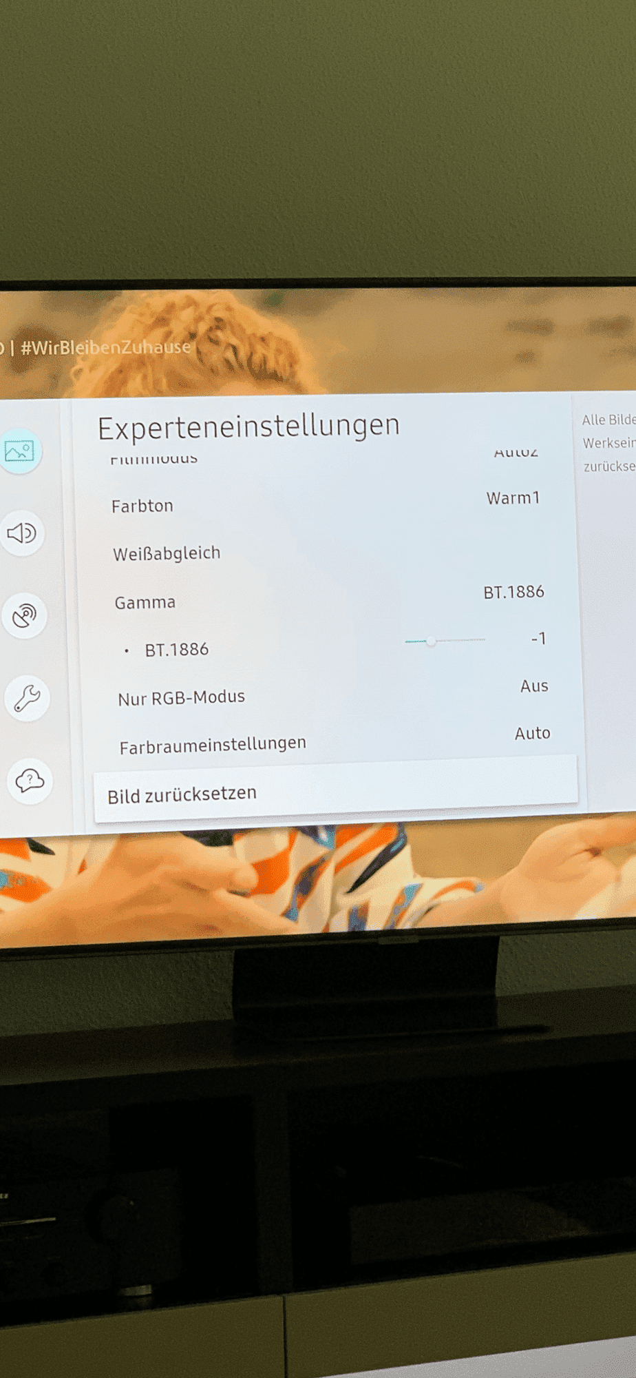

So habe ich meinen TV aktuell eingestellt, auf Film übrigens. An den Weißabgleich traue ich mich nicht so recht dran.
Ich weiß, es gibt keine allgemeingültigen Tipps, aber vllt. hat ja noch jemand Verbesserungsvorschläge?

Bei normalem TV Programm habe ich Auto Motion komplett deaktiviert, sonst ruckelt/hängt es zwischendurch, eigentlich bei jedem Szenenwechsel (wenn dann z.B. ein langsamer Schwenk kommt) , dass ist meiner Meinung nach die beste Lösung. Bei Netflix und co. habe ich Auto Motion Judder auf 1 und die Unschärfeminderung auf 6. der TV produziert allgemein ein nachziehen und ich bin nicht wirklich zufrieden mit dem Gerät. Werde den TV nicht lange behalten, ist jetzt erst 1,5 Monate alt. Bin ziemlich unzufrieden und werde mit Sicherheit keinen Samsung mehr kaufen oder empfehlen, was ich bisher auf Nachfrage von bekannten oder Freunden immer getan habe. Hatte vorher den F8090 und mit dem keinerlei solcher Probleme. Schade eigentlich. Ach noch vergessen, der DSE gibt dem Gesamteindruck echt den Rest
Ich sehe das genauso und denke das ich meinen auch zurückgeben werde. Hoch angepriesen, aber zig mal schlechter als mein ue65ks8090. Habe jetzt auf Film gestellt , 35 Hintergrundbeleuchtung, judder und Unschärfenminderung beides auf 4. dann geht es einigermaßen, aber das das nachziehen so extrem ist , hätte ich niemals gedacht bei so einen tv.
Auf Seite 1 habe ich meine Einstellungen bereits gepostet, als Fotos *:thumbs-up-sign-emoji-modifier-fitzpatrick-type:
und der Rest halt wie gerade beschrieben, also die Judder Änderungen und Unschärfeminderung
Hatte ich doch etwas weiter oben in meinem Text geschrieben
