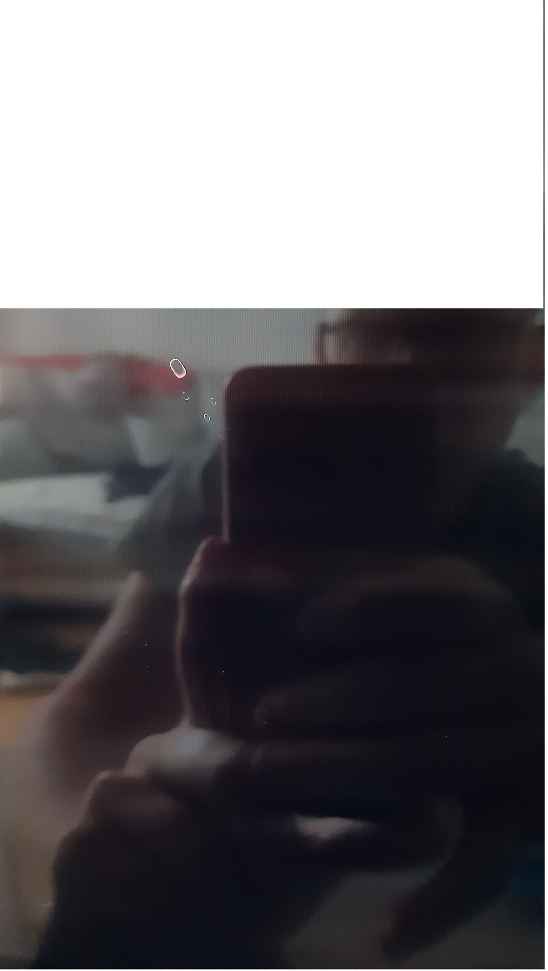

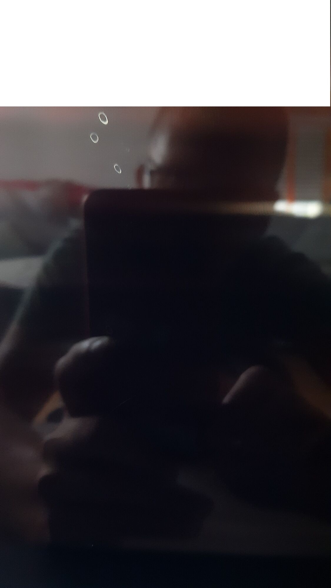

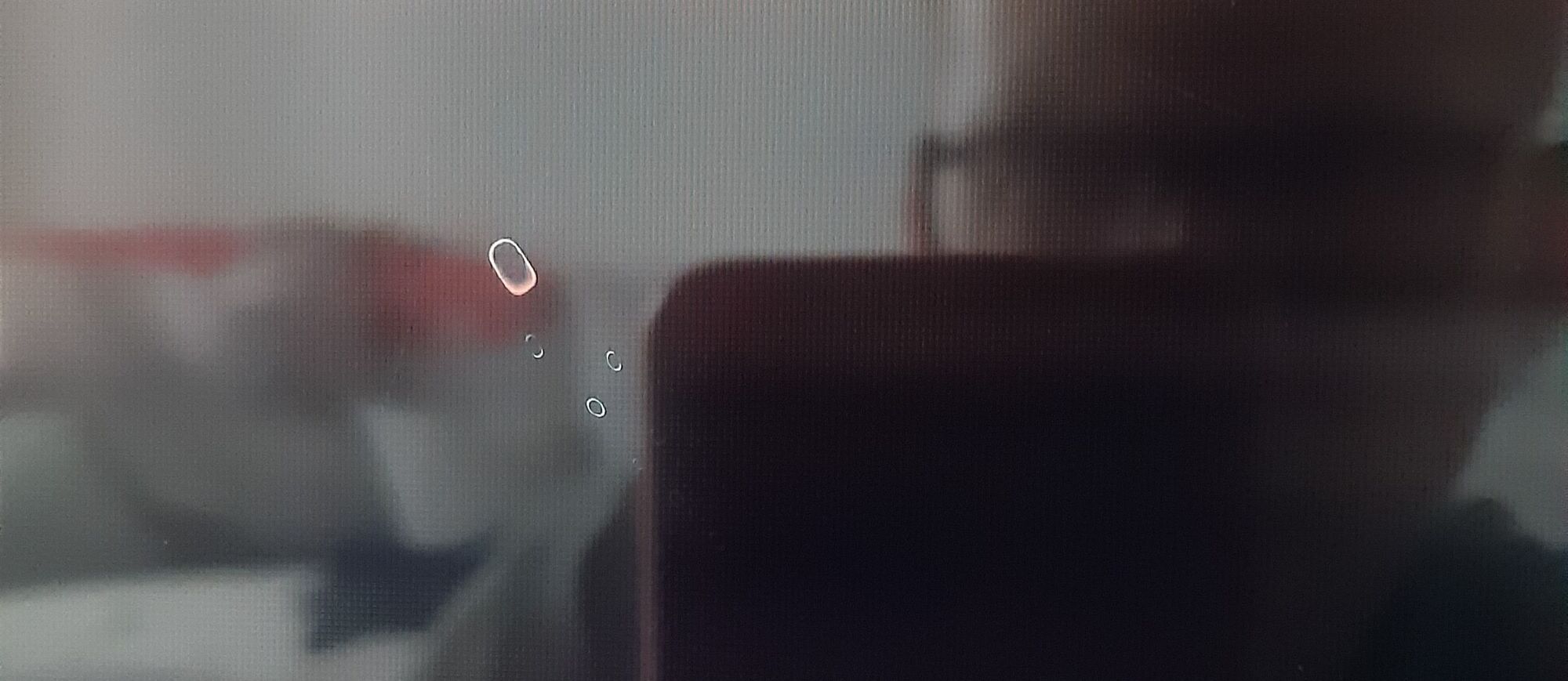

Hallo Community,
meinen Q8DN habe ich stehts mit einem

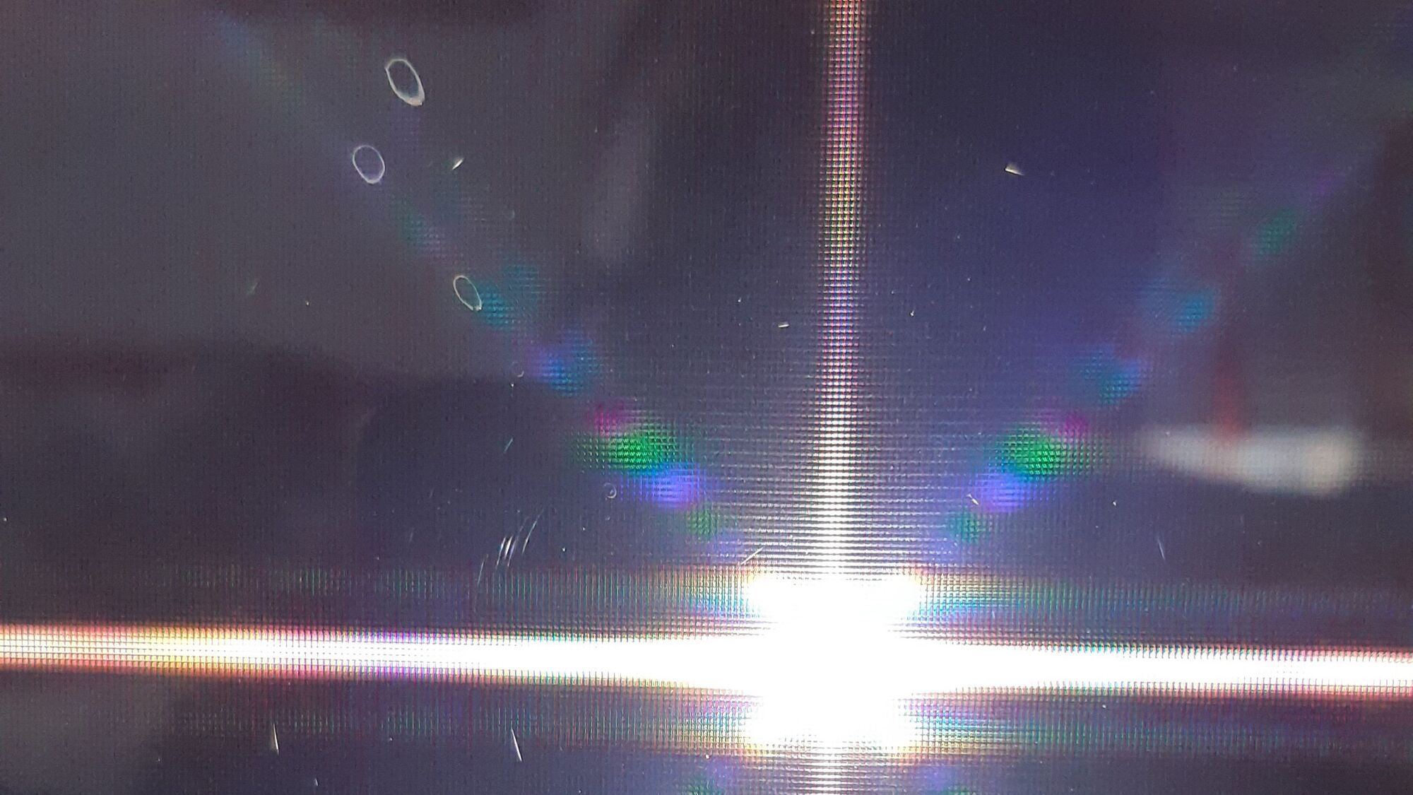

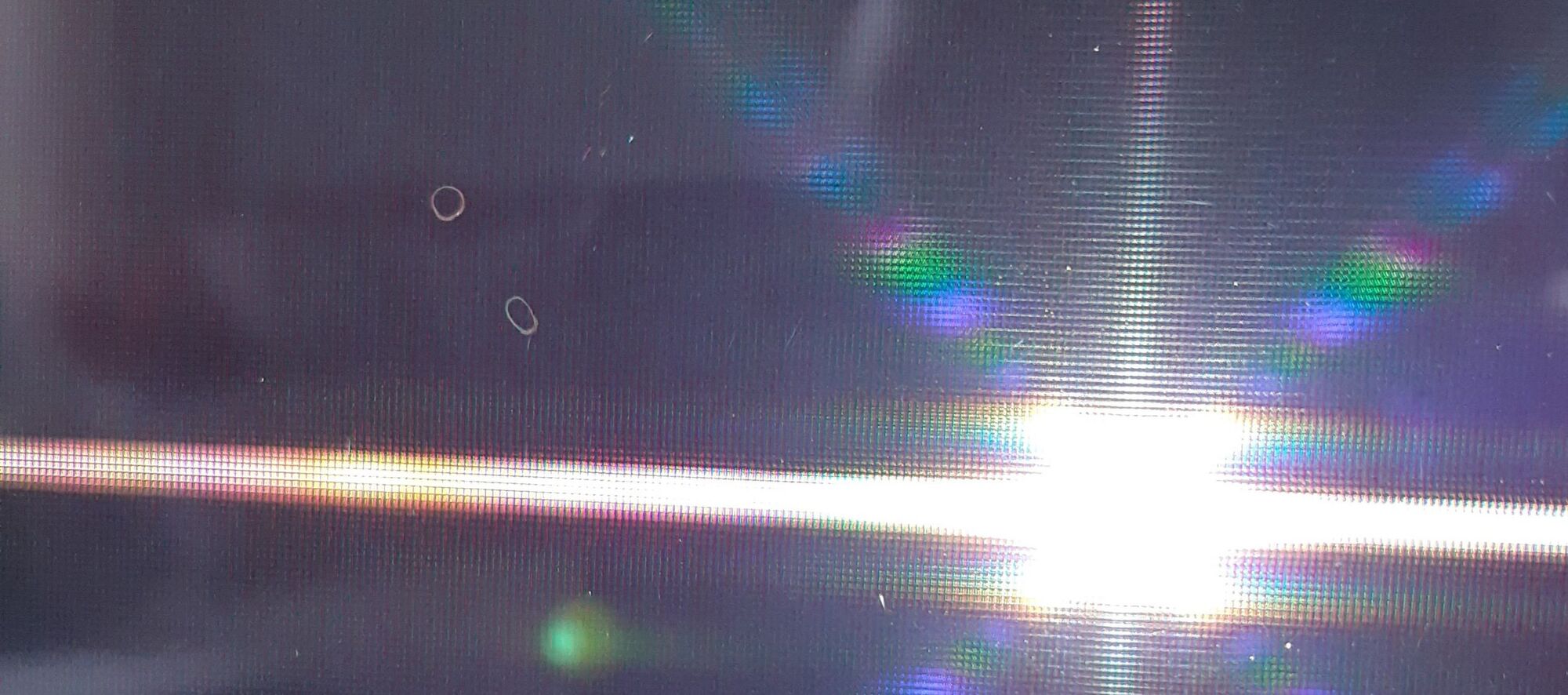

Mikrofasertuch gereinigt und bei stärkeren Flecken eine kleine Menge Wasser auf das Tuch angefeuchtet und immer mit einem trockenen Tuch die Feuchtigkeit entfernt. Seit Wochen entstehen immer mehr Komische Flecken auf dem Display. Am Anfang nahm ich an, dass dies Wasserflecken sind, vereinzelt, nur nach jeden putzen sind es immer mehr geworden. Über die hälfte des Bildschirms sind diese Flecken verteilt. Was haltet Ihr den davon?

Mit dem Spezialreiniger gingen die Flecken raus, es waren tatsächlich Kalkflecken. Ich möchte mich bei allen bedanken, die mir mit Vorschlägen geholfen haben. Vielen Dank
L: @Game007 - was hast du bisher zur Reigung verwendet? Nimm bitte mal ein einfaches, weiches Baumwolltuch und sprüh es mit etwas Isopropanolspay ein. Die Transportschutzfolie ist aber nicht noch zufällig auf dem Display, oder?
Samsung schreibt definitiv vor, ein Microfasertuch und keine aggressiven Reiniger, sondern nur mit Wasser. Die Folie ist leider nicht mehr drauf, dass hätte mein Problem schon gelöst.
Bis jetzt bin ich mit Wasser und Microfasertuch sehr gut zurecht gekommen. Fettflecken und alles andere gingen super mit der Methode raus. Ich traue mich schon gar nicht das Panel anzufassen.
L: @Game007 - nimm ein weiches Baumwolltuch, kein Microfasertuch und nutz mal bitte dieses Spray. Wenn du Glück hast sind das nur Kalk- und Staubränder ehemaliger Wassertropfen.

Ich habe mal die Bilder an den zuständigen Techniker weitergeleitet. Mal schauen, was dieser dazu sagt. Ich verwende nur dass, was der Hersteller als Reinigungsmittel zulässt und das ist Wasser und ein Microfasertuch, allein schon wegen der Gewährleistung. Vielleicht kann einer vom Supportteam sich die Bilder anschauen und eine Meinung äußern.

Die Flecken kann ich aus der Ferne nicht beurteilen. Es sieht für mich aber tatsächlich so aus, als wäre da etwas Kalkhaltiges auf den Fernseher gespritzt und eingetrocknet. Gib uns gerne Feedback, was der Techniker sagt.

Der Technik wollte einen Kostenvoranschlag erst zuschicken, sobald ich einen Betrag überwiesen habe. Ich denke ohne das Problem anzuschauen, möchte er das Display tauschen, was sich nicht lohnt. Ich bin auch vorsichtig mit dem Finger darüber gefahren und habe nix feststellen können. Mir scheint es so, als die Flecken von innen kommen würden. Würde die Reflexionsschicht beschädigt sein, wäre ein grünlicher Schimmer auf dem Display zu erkennen. Bin ratlos, soll ich über Samsung ein Ticket erstellen lassen bezüglich Gewährleistung. Garantie besteht noch bis Ende März 2021
