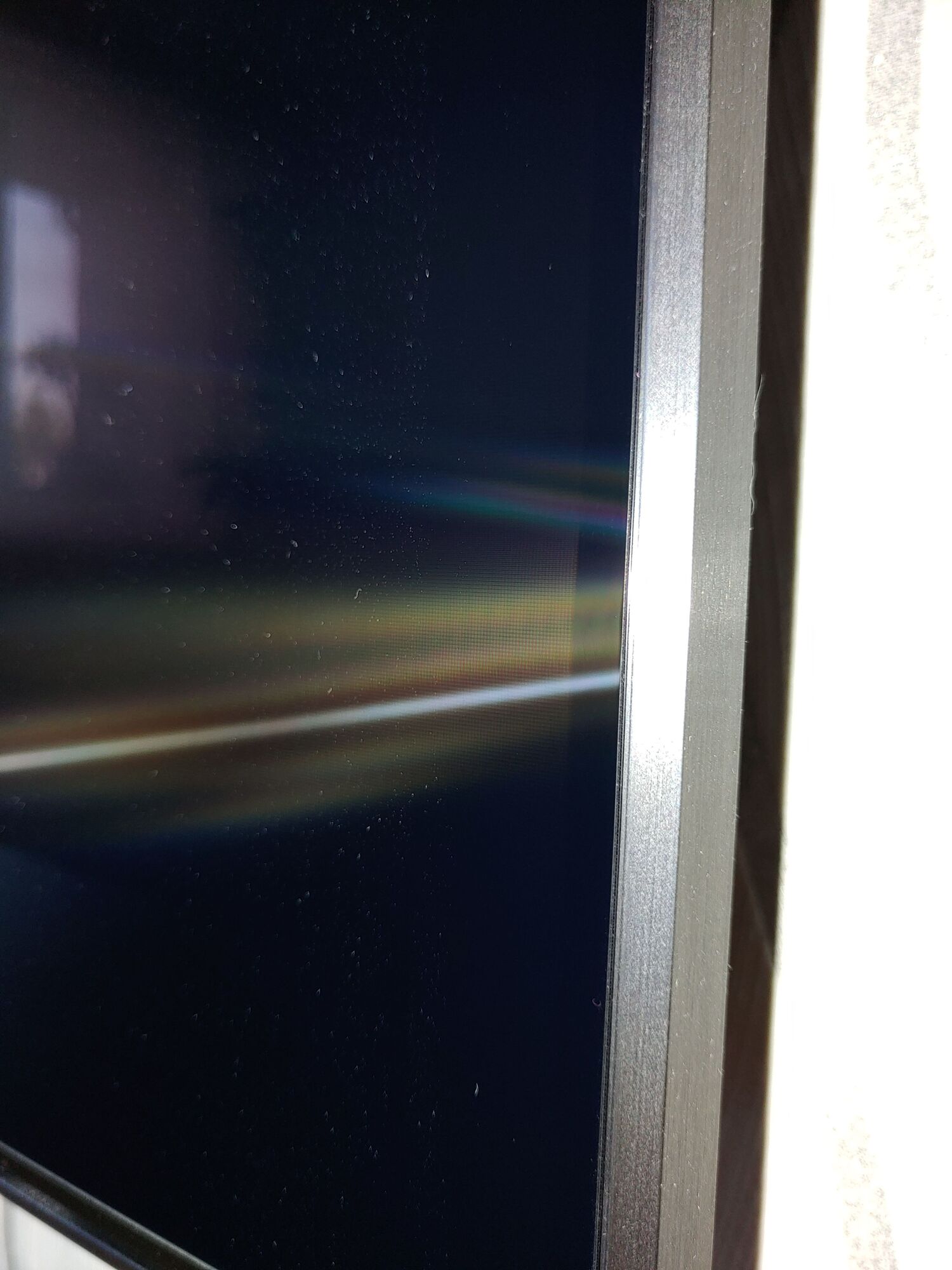

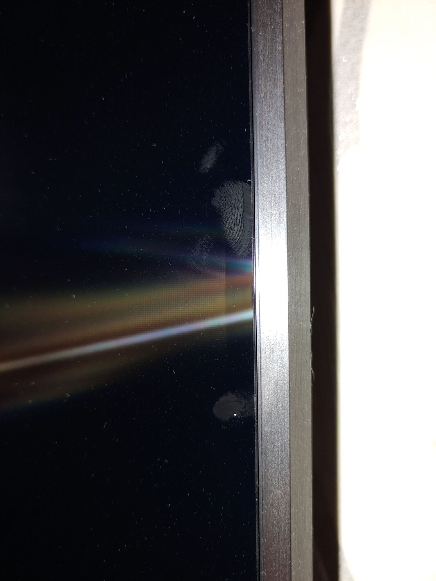

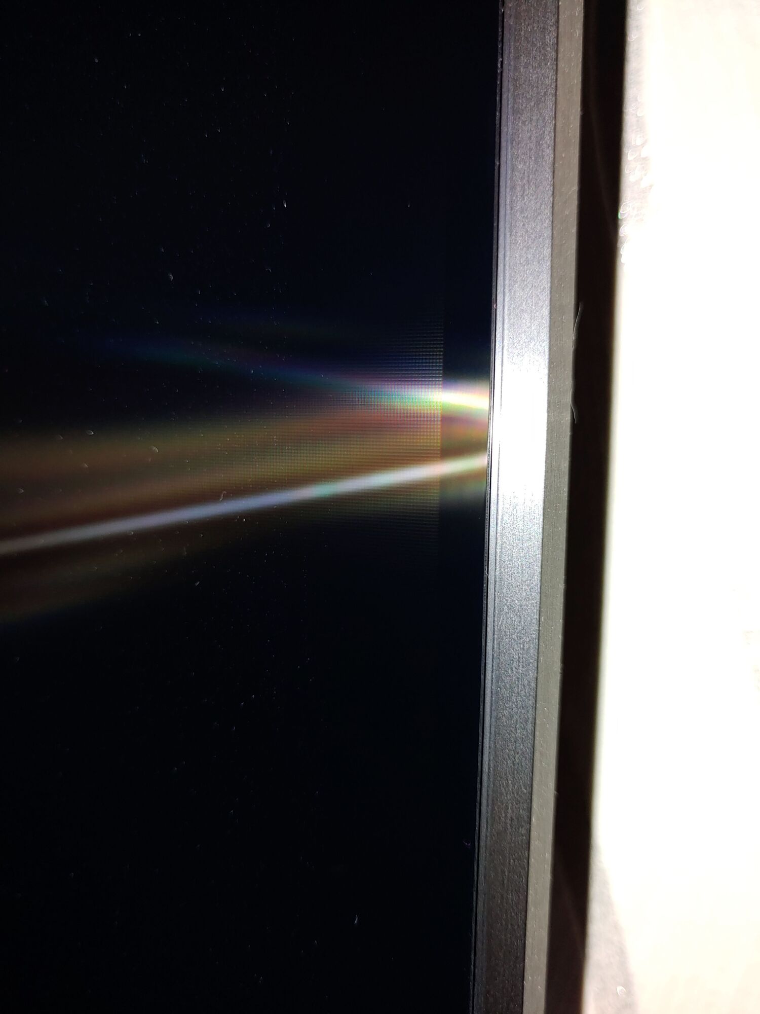

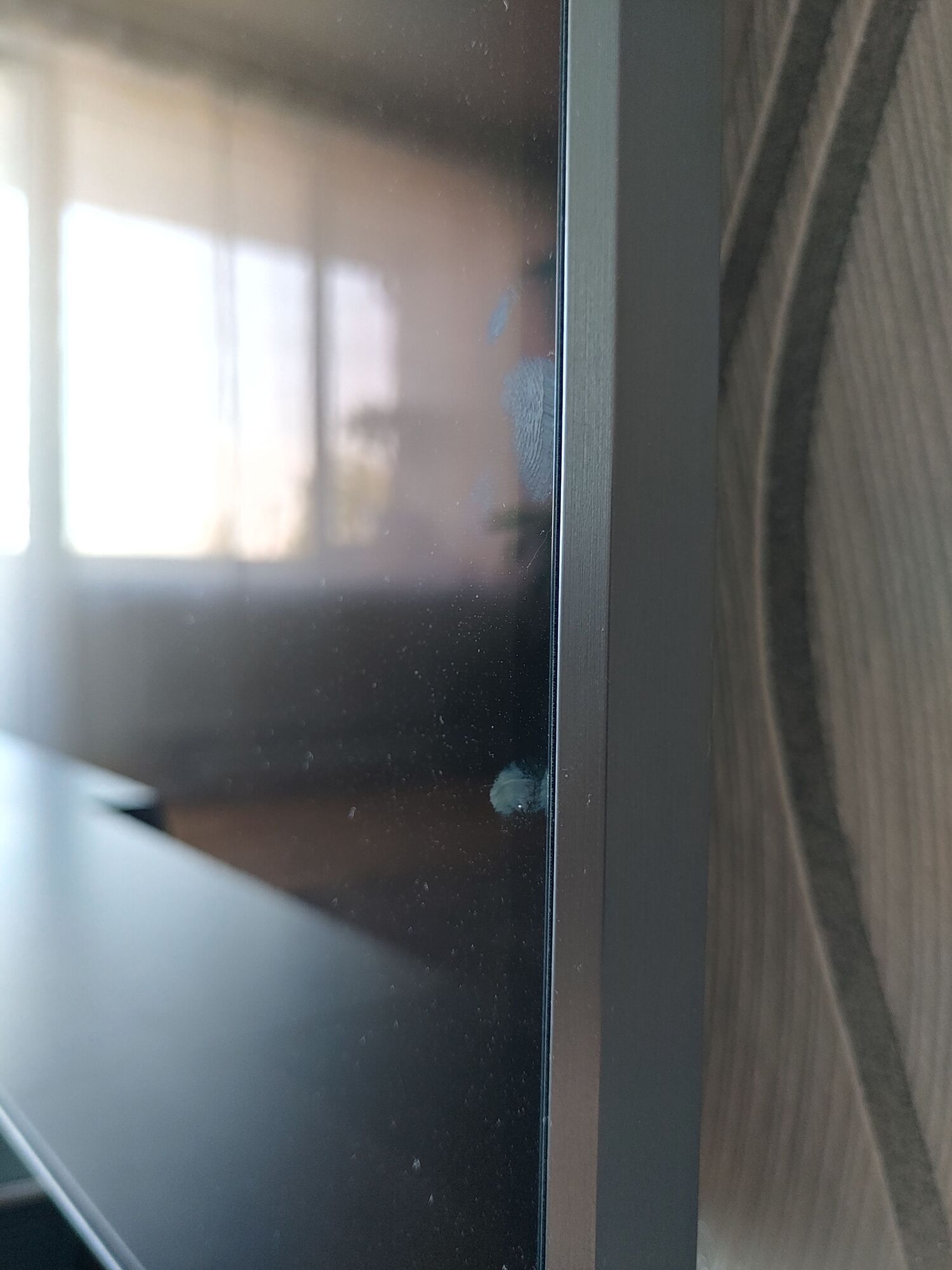

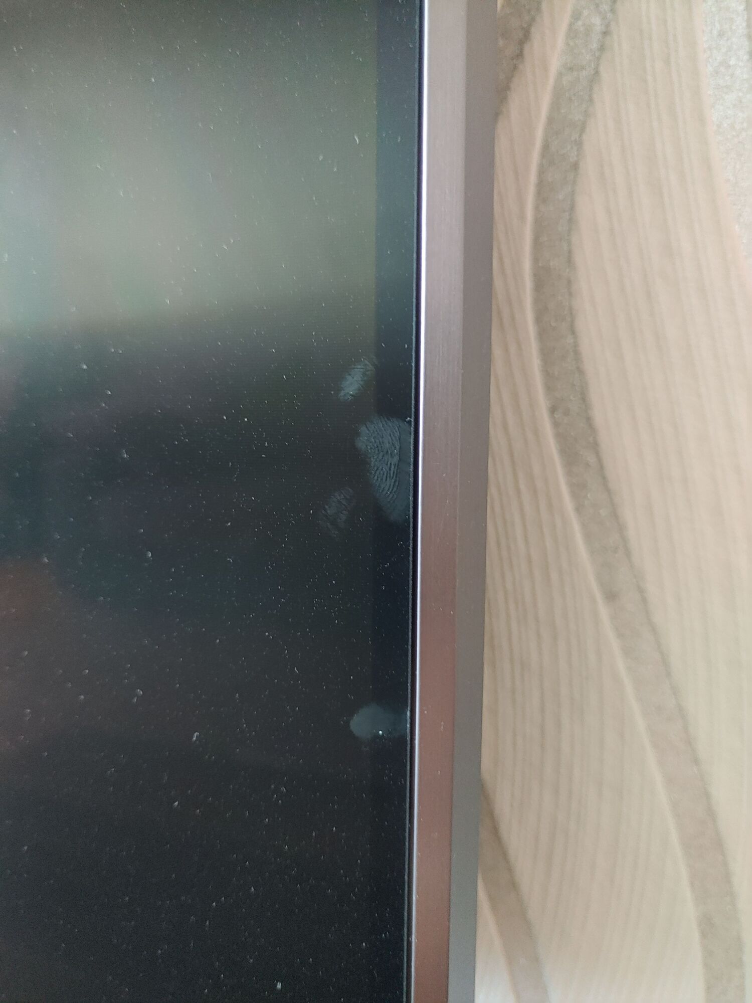

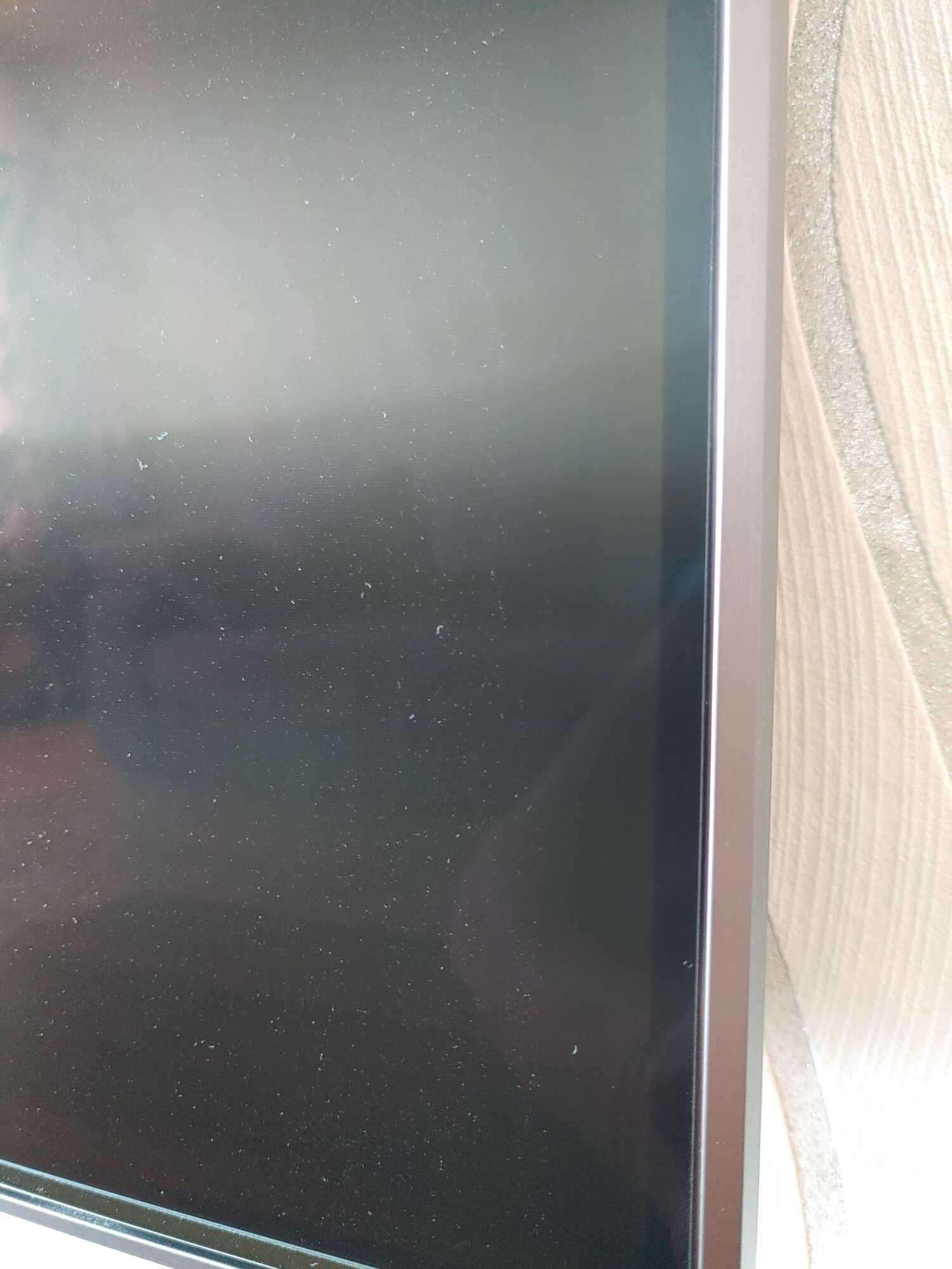

Ich nehme mal an, die Frage ging an mich?!? Ja, auf Paneln vom Q9F, Q90R, Q950R. Wenn die Verunreinigunen durch Fett oder fetthaltige Substanzen verursacht werden, dann funktioniert Isopropanol super. Wichig ist, nicht so viel zu reiben sondern das Tuch mit dem Lösungsmittel auf die verschmutzte Stelle zu halten und das Lösungsmittel, ohne Bewegung, erst mal ein paar Sekunden einwirken zu lassen. Isopropanol funktioniert definitiv. Der Service von Samsung nutzt es auch.
Habe jetzt zum Test den Bildschirm angefasst und dann sehr schön und leicht entstandene Fettabdruck wegbekommen.
