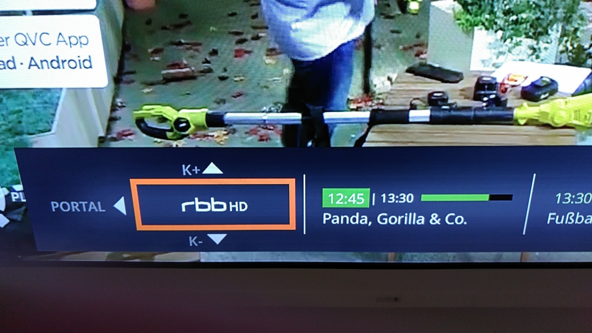

Nochmal ein Hallo in die Runde!
Nachdem jetzt doch die großen Fehler behoben sind hätte ich sehr gerne noch gewußt, ob die folgenden Probleme nur ich habe oder andere auch?
1. Sämmtlche ARD Programme sind extrem leise!
2. Die 3 Internet Programme (hr3, br3, rbb ) hier in Dortmund bestehen nur aus Standbildern und zerhacktem Ton. ( ich meine nicht Programme über das connect Portal)

Hallo nochmal an den Samsung Support,
Bezüglich der Probleme mit den 4 Internet Programmen habe ich eine brauchbare Antwort von ARD digital :
vielen Dank für Ihre Mail und Ihr Interesse an den Programmen der ARD.
Wir bedauern, dass die Internetprogramme der ARD auch weiterhin nicht auf Ihrem Receiver wiedergegeben werden. Wir haben den Hersteller Samsung inzwischen mehrfach kontaktiert und auf die Probleme bei der Wiedergabe der Streamingangebote der ARD bei dem DVB-T2 HD Receiver GX-MB540TL (Media Box Lite) hingewiesen. Leider wurden uns bisher vom Hersteller keine Lösungsmöglichkeiten angeboten.
Die Konfiguration unserer Streams ist inzwischen weitetestgehend abgeschlossen und läuft auf den Geräten fast aller Hersteller einwandfrei. Eine genauere Fehleranalyse ist nur in Zusammenarbeit mit den Herstellern möglich, da uns die Konfigurationen der einzelnen Geräte und der Software nicht detailliert bekannt sind.
Wir möchten Sie daher bitten, sich in diesem Fall nochmals an den Hersteller Samsung zu wenden. Eine einseitige Lösung der ARD, durch eine Veränderung der Streamkonfigurationen die unterbrechungsfreie Wiedergabe zu ermöglichen, ist in diesem Fall leider nicht möglich.
Wir bedauern, Ihnen derzeit keine anderen Informationen geben zu können.

Habe übrigens noch einen massiven sw Bug entdeckt.
Wenn ich ein connect Program auswähle, Kann ich mir ja mit den Navigationstasten ein anderes suchen und wechseln.
Wenn ich dabei eines der Internet Programme auswähle, Geht der Receiver aus und bootet neu!

Bei diesem umschalten bootet der receiver
