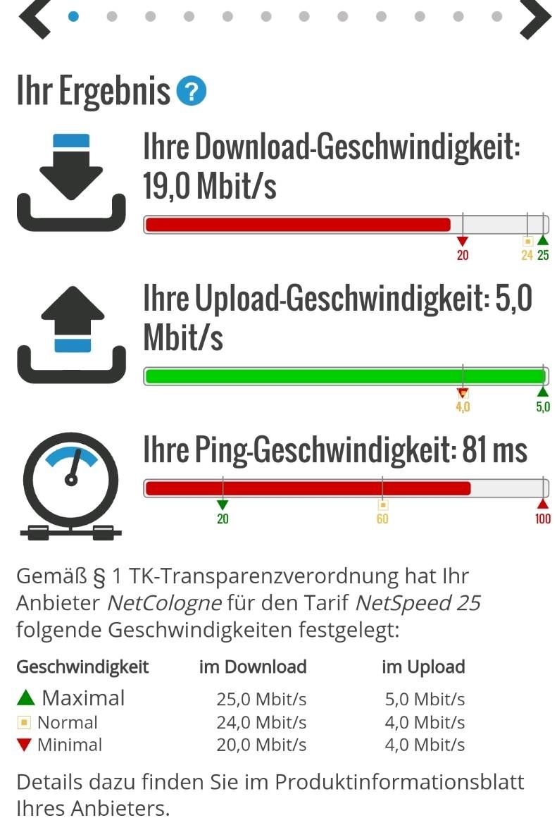

Ja. Richtig. Über WLAN ist die Verbindung. Bei Kabel verhält es sich genau so. An die Video Qualität habe ich noch gar nicht dran gedacht, danke. Gerade drei HD Internet Sender getestet und gleichzeitig einen Speedtest durchgeführt. Die Sendung läuft einwandfrei weiter. Der Test endet mit 19 MBit Download. Zeitgleich läuft ein Laptop mit VPN Verbindung zu einem externen Server. Die Performance sollte daher reichen?. ... ein anderer HD Internet Kanal brach nach ca 30 Sekunden mit einem Schwarzen Bild ab. Der TV war dann erst nach Neustart wieder bedienbar. Das Gerät hatte sich aufgehängt..... Kann es an unterschiedlichen Video Codecs der Sender liegen? Bei einigen Radiosendern meldet das Gerät ja auch "Audioformat nicht unterstützt".

Wärend einer ohne Probleme laufenden HD Video Internet Sendung. Der Ping könnte etwas langsam sein ??
