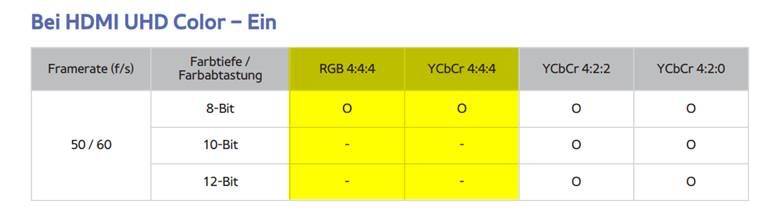

Hallo L: @rj2019,
ich habe auch mal einen Blick in die Bedienungsanleitung deines Geräts geworfen:
Hier sieht man, dass 4:4:4 so nicht unterstützt wird
Ich vermute, dass 4:2:2 aufgrund fehlender HDR Informationen nicht angenommen wird. Ich habe bei unseren Kollegen nachgehakt und sie können dir die Nutzung des SEK-4500 nicht empfehlen, da hierfür ein TV benötigt wird, der die gewünschten Modi liefern kann.

Hallo L: @rj2019,
