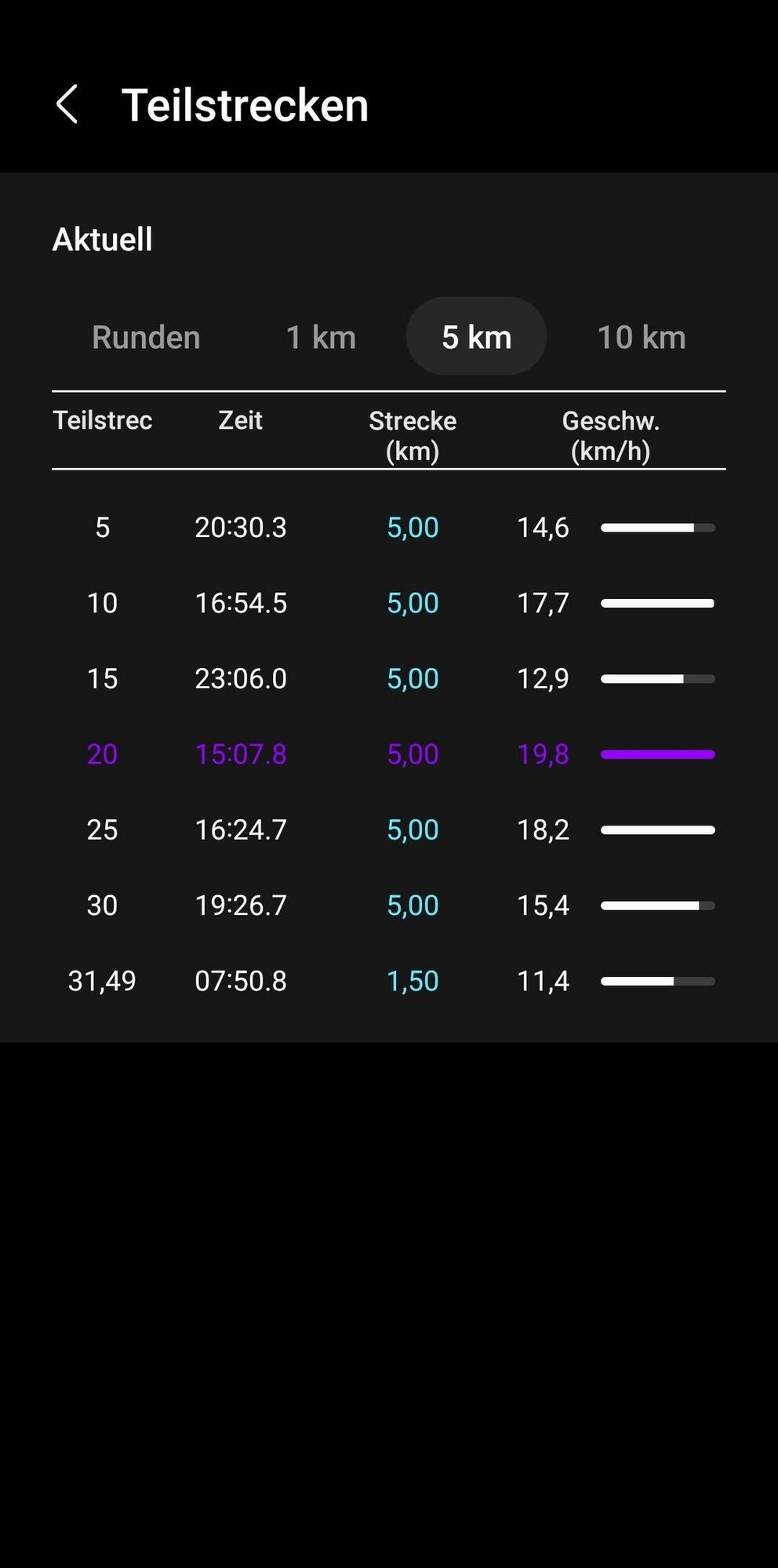

Du kannst das in der Teilstreckenübersicht filtern, auf 1km, 5km, 10km. Siehe Screenshot. Mehr habe ich da nicht gefunden.
Bei mir funktioniert das Umstellen der Teilstreckenzeiten durch clicken auf die Schaltflächen oberhalb der Teilstreckenanzeige. Bei mir ist dort ein Wechsel zwischen 1km, 5km und 10km Abschnitten möglich. Die Anzeige in der Landkarte ändert sich dadurch allerdings nicht. Dort wird die Strecke weiterhin in 1km Abschnitten dargestellt.

Ja. Ich hatte zuerst die Vermutung, wenn ich z.B. auf 5Km filtere, dass dann beim nächsten Mal auch die 5Km in der Karte angezeigt werden. Das scheint aber nicht so zu sein.
