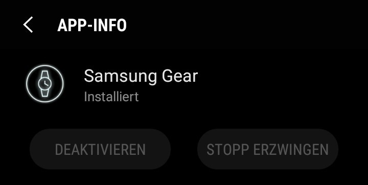

Die App lässt sich nicht deinstallieren. Keine Ahnung warum.
Hast du es bei der richtigen Gear App versucht?
Die App heißt Samsung Gear und nicht Gear VR Service. Der Gear VR Service kann nicht deinstalliert werden.
Die Gear VR App hab ich gar nicht drauf. Nur die Samsung Gear und die kann ich nicht löschen oder deaktivieren.

Die App Samsung Gear kann auch bei meinem S7 tatsächlich nur deaktiviert werden. Das kann auber auch ausreichen, da vor der Deaktivierung die bereits installierten Updates wieder deinstalliert werden. Danach aktivierst du Samsung Apps wieder und aktualisierst sie.
So sieht das bei mir aus.

Bei meinem S7 kann sie deaktiviert werden. Dies liegt aber evtl. daran das bei meinem S7 noch Android 7 installiert ist.
Möglicherweise wird dies bei euch aber auch von einer Antivirenapp unterbunden ( oder ist Gerätewartung >Gerätesicherheit aktiviert?). Oder ihr schaut mal beim Geräteadministrator vorbei.
Einstellungen >Gerätesicherheit >Andere Sicherheitseinstellungen >Geräteadministrator-Apps
Sollte dort Samsung Gear auftauchen, warum auch immer, tippt ihr die App an und deaktiviert sie als Admin-App.
Danach könnt ihr Samsung Gear evtl. bei den Apps deaktivieren.
Wenn alles nichts hilft wäre nur noch zurücksetzen auf Werkseinstellung eine Option.
Die Gerätesicherheit ist aktiviert. Virenschutz von McAfee. Das kann ich zwar ausschalten, aber das Update funktioniert dann trotzdem nicht.
In den Geräteadmin Apps ist Samsung Gear nicht drin.

Ich hab es mittlerweile hinbekommen. Google hat geholfen.
Ich hatte eine Geräteadmin-App die es verhindert hat. (Samsung Airwatch oder so)
