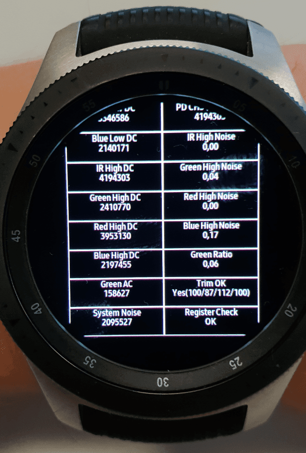

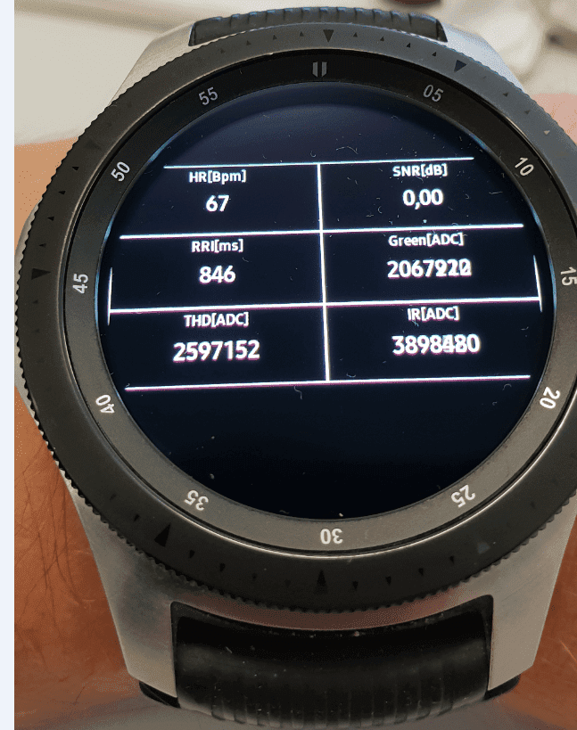

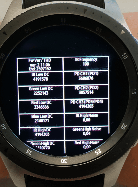

@Jojoac007 schrieb:hast Du auf Samsung Galaxy Watch 46mm BT schon einmal das Diagnosetools Deiner Watch aufgerufen und die Sensorentests gemacht? Gehe zu Telefon auf der Samsung Galaxy Watch und Tippe dort *#0*# ein.Jetzt startet der Testmode
Hi L: @Jojoac007,
nachdem ich in der IT zuhause bin (Web-Development/Linux Sysadmin) freu ich mich natürlich über jegliches Debug/Test Menü das es so gibt ... ;)
Die Sensorentests schauen so weit ganz OK aus. oder was würdest du sagen?
Interessant wäre es ob die Probleme nur bei bestimmter HRM Sensor Firmware auftreten ... ?!?
In den Log-Dumps der Watch habe ich leider zum Zeitpunkt meiner Aktivität GAR KEINEN Eintrag gefunden ... davor & danach ... aber als die sportliche Aktivität stattfand ... kein einziger Log Entry ... schade! ;)
  • L: @Hellkeeper
Hallo "Hellkeeper ,
ich vergaß folgendes zu erwähnen..... Schau einmal beim Herzsensortest, wenn dort ständig ein -10 Wert ausgegeben wird ist etwas oberfaul......
Der Wert -10 ist wohl eine Angabe für ein gravierende Problem des Sensors einen Puls zu ermitteln. Das wiederum ist nicht von mir. Das wurde von einem anderen Nutzer festgestellt......
Bei den Tests der Sensorik aber auch bei den anderen Tests muss ich noch viel lernen. Zugleich muss ich noch viele Werte vergleichen, um letztlich Rückschlüsse ziehen zu können ob es sich bei den angezeigten Werten um Werte handelt, die im Normbereich liegen. Ich glaube nicht, dass ich jemals eine geprüfte Liste mit den Werten von Samsung bekomme... :rofl:

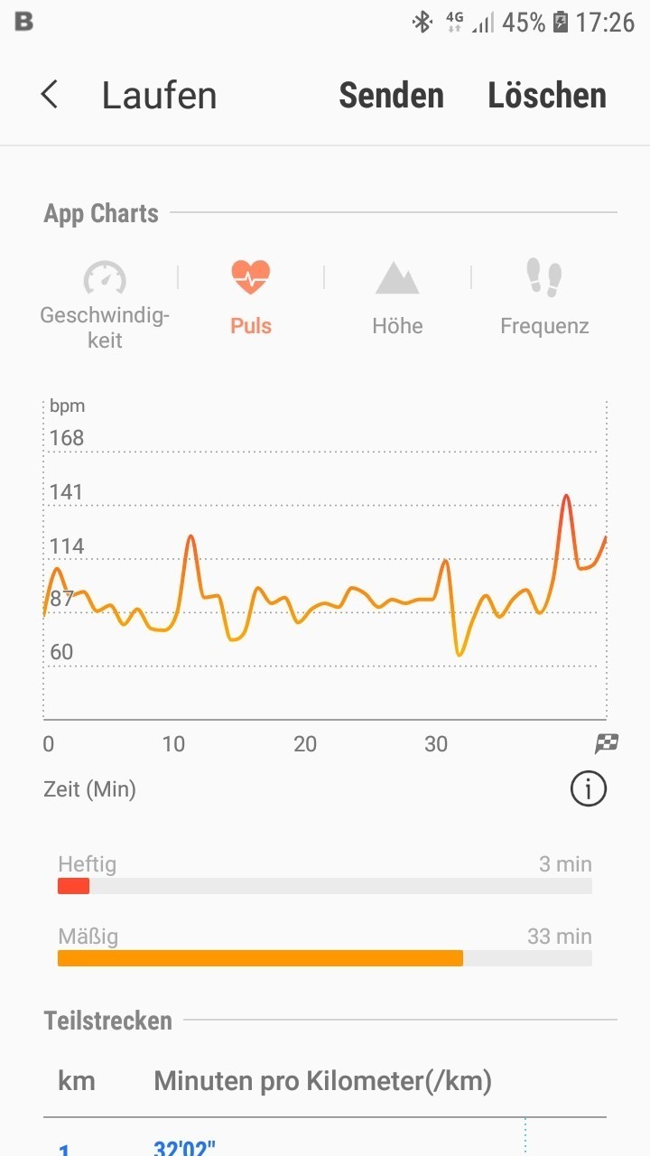

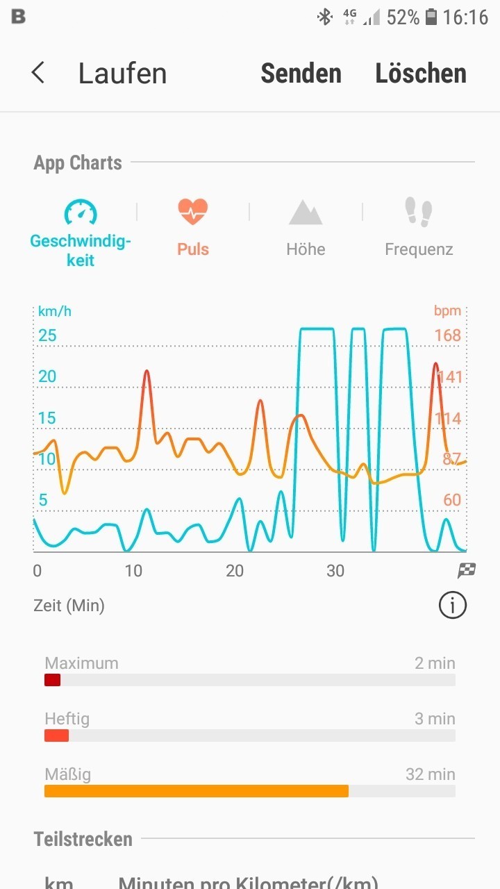

Jetzt kommt es: Ich habe dann den Arm mit der Uhr schnell und heftig hin und her bewegt, dann still gehalten und plötzlich ist die Anzeige des Pulses voll in die Höhe geschnellt teilweise bis auf 140 oder mehr Hz. obwohl mein Puls immer noch bei 80-100 Hz. war.
Die spitzen der Kurven stellen immer den Zeitpunkt kurz nach dem Schütteln da. Bitte die Geschwindikkeitskurve vernachlässigen da ich zum Teil im Gebäude war.
Dies konnte ich heute immer wieder provozieren. Es würde mich mal Interessieren ob dieser Effekt bei gleicher Vorgehensweise bei Euch auf auftritt. Darum bitte ich Euch mal dies zu testen.

ich habe mal die Werte Deiner Screenshots mit meinen Werten zum Herzmonitor verglichen.
Kein Wert ist so wie bei Dir. Das hatte ich aber auch nicht erwartet. Wenn der Fehler bei Dir auftritt, dass keine Herzaktivität mehr auf Deiner Samsung Galaxy Watch 46mm BT angezeigt respektive gemessen wird würde mich interessieren, ob Du im Testmode dann noch ein "Pass" erhältst.

ich habe ja schon einmal berichtet das ich meinen Herzsensor durch schütteln der Uhr beeinflußen kann und habe heute das ganze noch einmal im Testmodus getestet. Und siehe da auch hier ist die gemessene Herzrate durch Schütteln der Uhr zu beeinflußen. Sie steigt an obwohl der Puls gleich ist.
Das ganze würde auch erklären warum die angezeigte Pulsfrequenz gerade bei hohen Pulsfrequenzen nicht mehr stimmt.
Die hohen Pulsfrequenzen entstehen ja durch eine erhöhte Körperaktivität und dabei wird ja auch die Uhr mehr bewegt was dann zu einer ungewollten und nicht mehr plausiblen angezeigten Pulsfrequenz führt.
