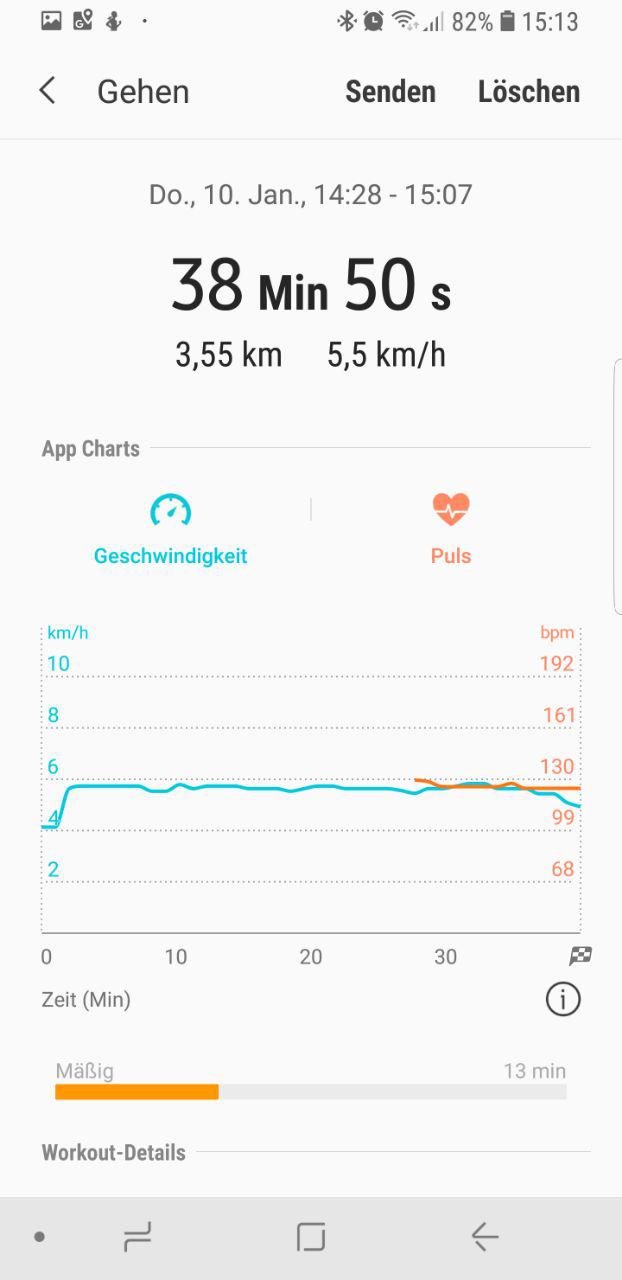

Gerade in der nachgeholten Mittagspause nochmal ne Runde nur Spazieren gewesen, und wieder mal ein paar weitere Neuigkeiten bzw Daten zum Pulsmesser.
"Gedoppelte Messung"

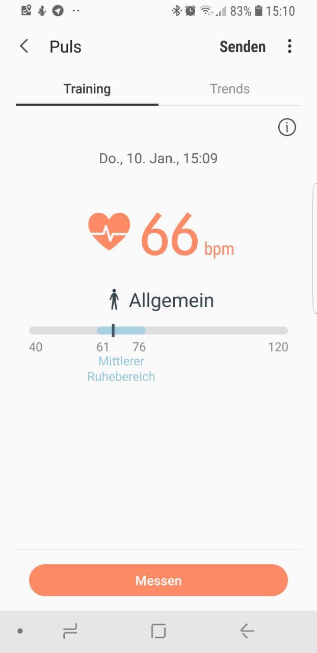

Messergebnis Galaxy S8
S Health Protokoll , Puls erst nach 30min überhaupt etwas....

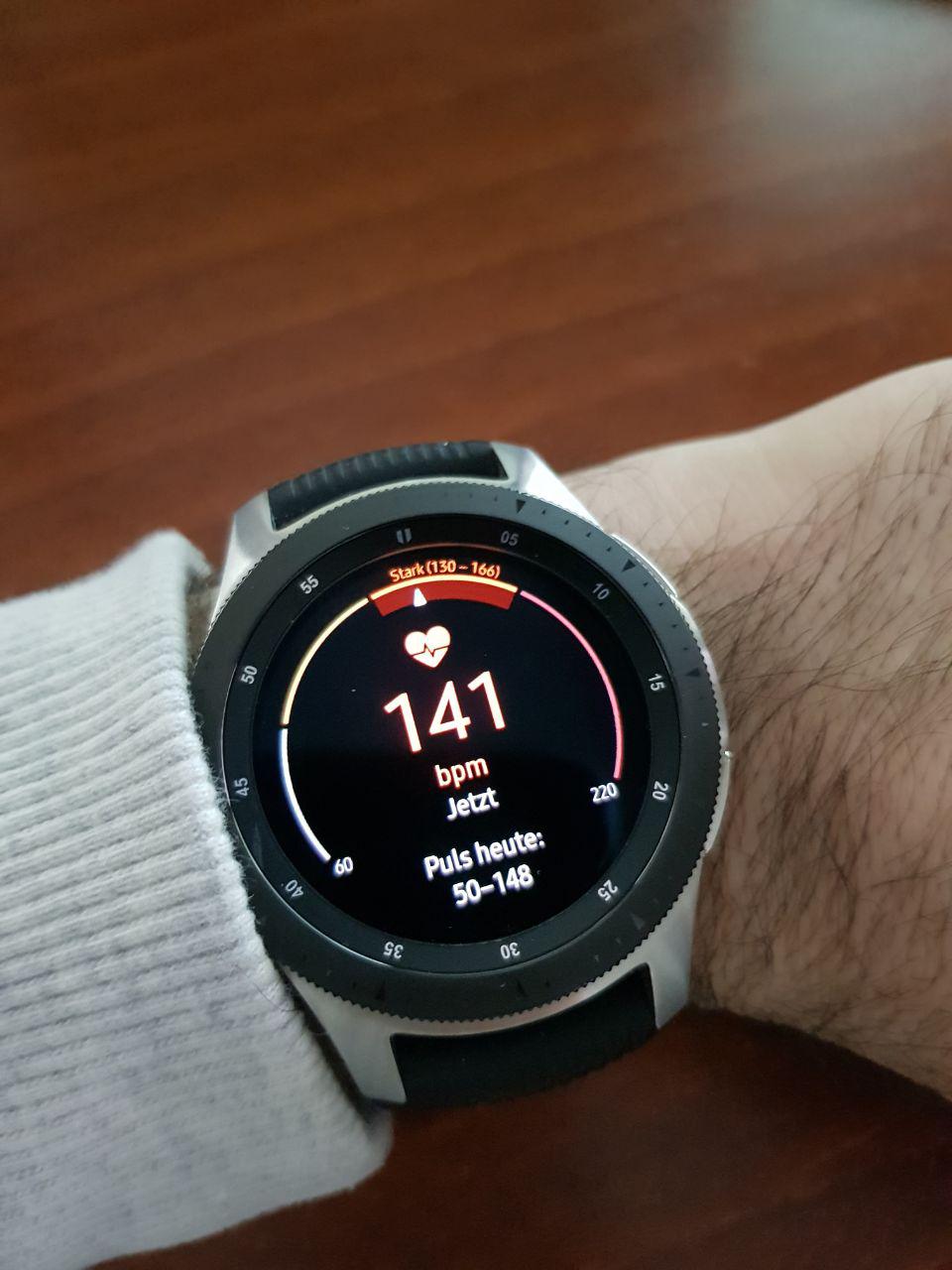

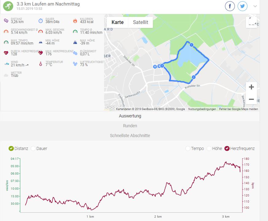

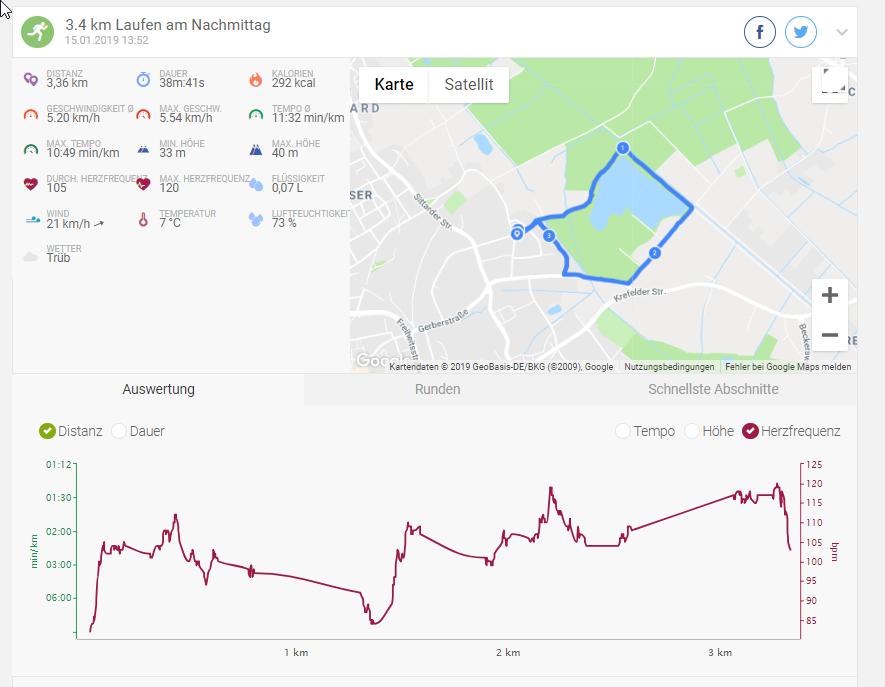

Bin mal so frei und lade meine Vergleichsmessung hoch zwischen der GW46/LTE Telekom (Esim noch nicht aktiv) und der Gear Sport meines Freund und Arbeitskollegen. Habe beide Uhren getragen, eine Links, die andere Rechts.
Fazit: Wenn die GW46 mal Messpunkte raushaut, dann scheint die am Tatsächlichen wert näher dran zu liegen.
Die Gear Sport schafft es allerdings über den gesamten Messzeitraum durchgehend Messergebnisse zu liefern, wenn auch gerade beim letzten Stück sehr ungewöhnlich hohe Werte. Beim Spazieren gehen werde ich wohl kaum einen
175er Puls erreichen, wenn dem tatsächlich so ist, denke ich, hab ich beim Dauerlauf eher so um die 230 statt der bisherigen ca 180 ; und beim Sprint müsste der Tacho über die 300 gehen. Nie im Leben *:face-with-tears-of-joy:
Ich würde jetzt eigentlich gerne den nächsten Vergleich mit einem nachweislich akkurat Arbeitendem Gerät machen....
Aber zumindest sollte hiermit mal klar sein, dass nicht meine Adern, Armbehaarung oder ähnliches das Problem darstellt, sondern Hardwaredefekt oder Software / Treiberproblem.....

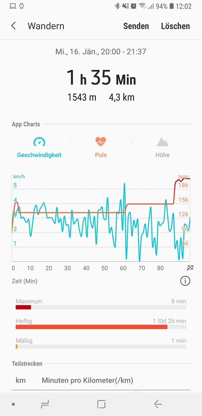

L: @Hellkeeper Kann ich verstehen, und die 180+ Puls beim Wandern kann ich genausowenig nachvollziehen , entspricht etwas dem seltsamen Wert, den ich mit der Gear Sport meines Arbeitskollegen gemessen hatte, da waren es auch 170+ am Ende des Spazierengehens ....

Btw. mir ist nebenbei aufgefallen, dass die Etagen auch vollkommen daneben gezählt werden.
Am Sonntag bin ich z.B aus dem Bett gefallen, ins Auto gestiegen, eine Runde Schwimmen gewesen, zum Schießstand gefahren und ein paar größere Löcher ausgestanzt, nach Hause, mich dort annähernd nicht bewegt, und wieder ins Bett gefallen. Gefühlt waren das 6-8 Etagen , der Gerät sagt mir aber 36!

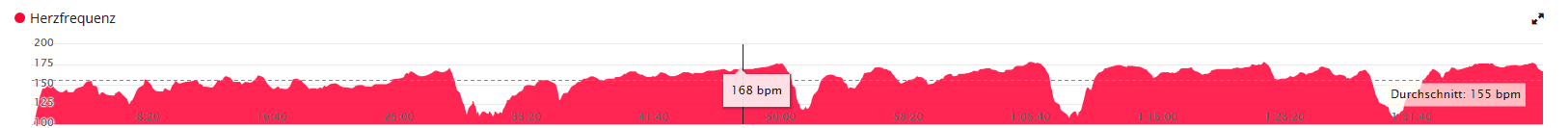

Hier im Vergleich dazu die Messung mit Garmin + Brustgurt (gleiche Strecke - Skitour, ~1.000 Höhenmeter, 4,5km, wie obiges Bild von der Galaxy Watch)
Extrasystolen wären mir zumindestens keine bekannt, gut im Training, Ruhepuls 40-60 je nach Tagesverfassung und sportlichem Pensum, Maximalpuls so bei die 190-195.
@Alex185: 160 mit Spitzen auf die 180 sind der der Tour durchaus drinnen - Skitour, 1.000 Höhenmeter, 4,5km mit teilweise SEHR steilen Stellen und das Ganze natürlich nicht im Schneckentempo (~600hm/h) ... da geht der Puls durchaus manchmal durch die Decke ... aber habe auch des öfteren Fehl-Readings wo ich nen 230 Puls oder gleich 0 Puls habe ... die stimmen dann definitiv nicht ... ;)
