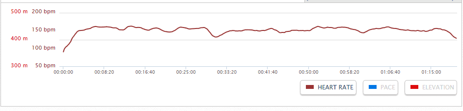

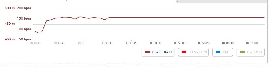

Samsung Gear S3:
Walchoo Brustgurt:
Übrigens seht man auch wie ungenau Samsung Gear am Anfang ist, mit was ja könnte man noch leben, wenn die Messung weiter funkionierte.

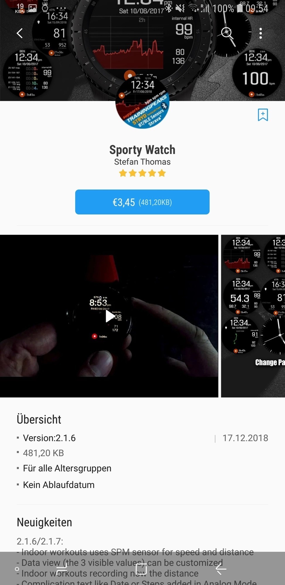

L: @kapostolidis, es gibt für die GW Uhr Watchfaces die mit Pulsgurten bzw externen Pulsmessern arbeiten. Ich aktzeptiere die Meinung nicht das Samsung hier was tun muss. Schreibt Programme die das können und gut ist.
L: @Stargaterunner
Ja Bingo... ich muss noch Zahlen für eine Funktion, was soll in Basisfunktionalität dabei sein? Außer dem, es ist nicht ausreichend ein Watchface hier. Ich will dass die Aufnahme mit meine lieblings Programmen unterstützt wird. Wo was wie Endomondo oder UA MapMyRun oder Run-Keeper. Was werde ich mit Watchface machen? Puls während Lauf anschauen? 20€ Billig China Schrott Armbände können mit externe Brustgurten koppeln. Und "super mega TOP" Uhren von Samsung nicht? Ich respektiere ihre Meinung aber für mich Schluss mit Samsung.
Und dieses Watchface ist kompatible mit Gear S2, nicht S3. On S3 man kann so gar dass nocht in Store finden.
